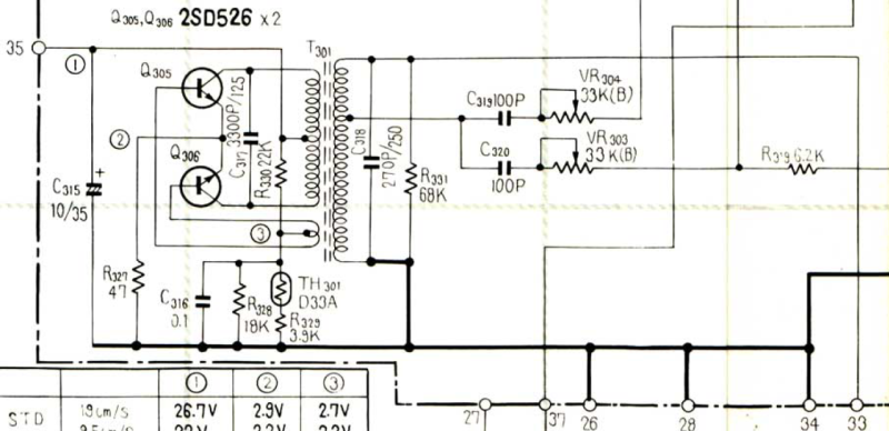

PříspěvekZaslal: pá květen 13 2022, 15:44    Předmět: Citovat
Bedne: Teslácke reprosústavy väčšinou nie sú žiadna sláva, ale zrovna ARS844 patria k tomu počúvateľnému. Výšky samozrejme pokulhávajú, v osi končia niekde na 16kHz, okolo 10kHz je značná výkonová diera a celkovo sú dosť smerové...ale stále hrajú príjemnejšie, ako napr. ARS1034 alebo 1054 s protivným ARZ4604, usyčaným ARV3604 a blatovým ARN6604 resp 8604.
Daj si tam niekde ešte jednu mazaciu hlavu ako náhradnú záťaž. Laughing Stabilizáciu zo stereo na mono nemám dokonalú ani ja ani na B115, ani na B73 (keďže v nej používam oscilátor prebratý z B11x), ale ani ma to nejako netrápi. Ak potrebujem záznam mono, tak spravidla nemám až také nároky na kvalitu, ako keď idem stereo. Takže v prvom rade riešim, ako to chodí v stereu. Ten oscilátor v B11x celkovo nie je úplne ideálny...
Toto funguje lepšie, len to chce ten trafáčik.

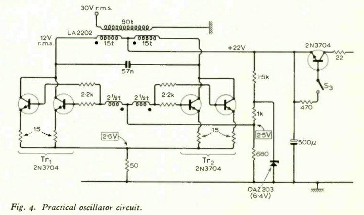

PříspěvekZaslal: pá květen 13 2022, 16:49    Předmět: Citovat
toto je oscilátor z jedného časopisu ktorý sa mi celkom zapáčil...respektive zahraničného časopisu. Sú tam pokiny na vinutia takže by to nemalo byť problém zložiť na ETD19 tke alebo nejakom RM feritovom jadre a pridať ešte jedno vinutie na spätnú väzbu a regulovať to cez TL431 namiesto zenerky podľa napätie z väzby...a malo by to byť aj celkom stabilné.. Možno sa to pokúsim zložiť vo falstade a potom v LTspice.

Příspěvky: 20546
PříspěvekZaslal: so květen 14 2022, 8:33    Předmět: Citovat
AdamVarga napsal(a):
Ten jav poklesu som tiež monitoroval osciloskopom. Tak som došiel k tomu istému záveru ako ste opísali. Ten nepodstaný pokles je ale dosť podstatný ked si to tak vezmeme reálne...
Jen malinká poznámka k oscilátoru: osciloskopem jsi měřil kmitočet a napětí na hlavě, nebo proud hlavou (potažmo napětí na pinu 5 desky O, potažmo na R7 na desce)?
I když, přiznávám, používal jsem na mono náhradní impedanci za mazací hlavu - indukčností dorovnal frekvenci a trimrem napětí. U toho mě pro změnu sralo, že jsem mezi čtyřmi stejnými mazacími hlavami našel jediný kus, který vystačil s jedním náhradním RL obvodem, jinak jsem musel motat cívky dvě, každou protiu vlastnímu systému hlavy.
Při nastavení náhradního obvodu pro mono na jednu stopu, aby se předmagnetizační kmitočet ani napětí na mazací hlavě nelišily od stereofonního režimu, najednou na druhé stopě se stejným náhradním obvodem stouplo napětí na hlavě i o více, než 2 dB. Že tedy stoupl i předmagnetizační proud, je zřejmé. Změna frekvence stačila na to, aby zádrž předmagnetizačního kmitočtu pustila na výstup záznamového zesilovače dost na to, aby se jeden indikátor "odlepil" trvale z klidu. Jistě, šlo o indikátor, tedy vada pouze kosmetická...
A ještě dvě připomínky:
- on ten oscilátor v B115 není zase tak špatný, i výkon zjevně stačí, když se s ním tak plýtvá: na výstupech záznamové cesty nejsou odlaďovače předmagnetizačního kmitočtu, tedy část výkonu oscilátoru se vytápí na trimrech linearizačního odporu R1 a R2 na základní desce.
- mazací výkon se nedá libovolně zvyšovat. Kdysi jsem zkoušel variaci na B46 a zvyšoval mazací výkon do hlavy ANP956. Záznam se sice smazal dokonaleji, ale překryly ho podivné pazvuky, které tam předtím nebyly. Odstup a úrovně si už nepamatuju, ale bylo to dost rušivé, přesto, že část těch pazvuků zase odmazala kombinovaná hlava předmagnetizací.
Odstup přes pásek šel do háje. A dost hluboko.
Mazací hlava v B115 (na ní jsem zvýšený proud ještě nezkoušel) má dvojitou štěrbinu - co nechá první štěrbina, druhá dočistí. A to při nezvýšeném mazacím proudu. Asi, jako by se použily dvě mazací hlavy za sebou, ale každá se jmenovitým proudem, nebo i o něco nižším.
