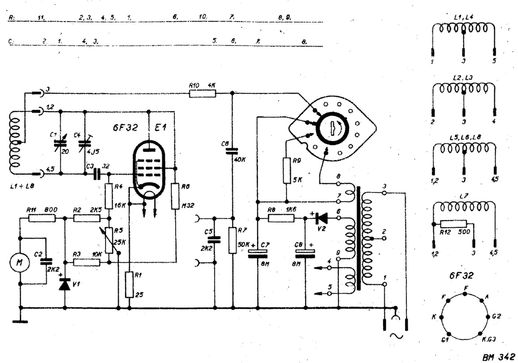

Zdravím
Zháňam cievky pre tento merací prístroj, chcel by som sa opýtať či niekto nemá len samotné cievky, poprípade či sa nedajú zohnať alebo vyrobiť.
Příspěvky: 12693
PříspěvekZaslal: čt květen 12 2022, 16:12    Předmět: Citovat
MrWifiHifi napsal(a):
sehnat samostatné cívky k BM342 bude nejspíš problém,
ale vyrobit to jde.
Jen bude asi trochu složitější GDO nacejchovat, budeš si muset pořídit, nebo alespoň půjčit čítač.
 Velikost:  168.96 kB
 Zobrazeno:  239 krát
