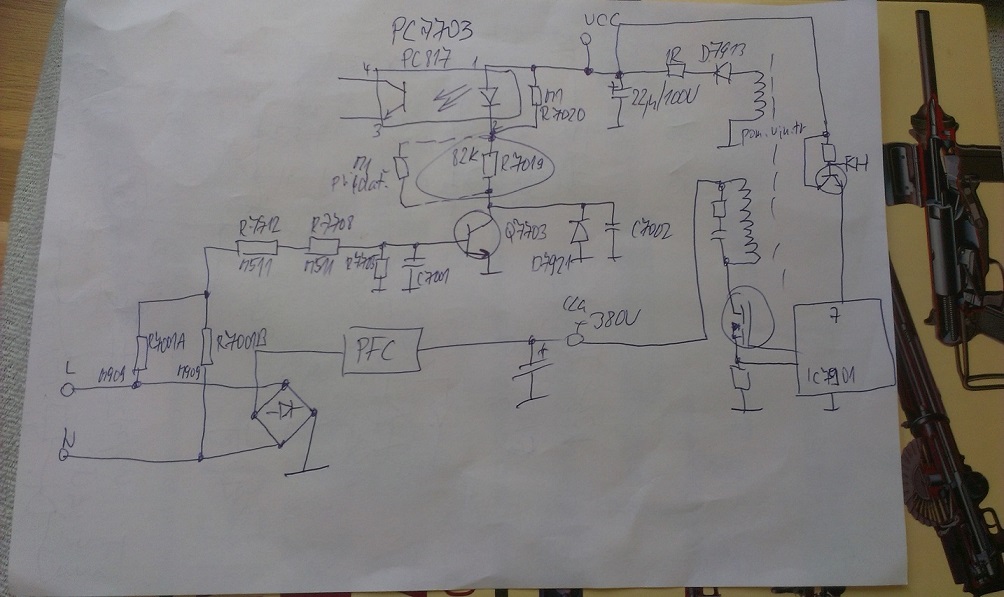

Tak som sa k tomu dostal včera. Rovnaký typ TV.
Symptómy identické.
Dióda v optočlene vadná nebola, optočlen fungoval (nebol vadný).
Ale je to len časové kurvítko alebo nevhodne riešený obvod.
Prúd prechádzajúci infradiódou optočlenu bol zvolený príliš nízky a preto časom starobou ako klesá svietivosť tej infraled sa stane prúd pre ňu nedostatočný na dobré otvorenie fototranzistoru. Takže info o prítomnosti stierdavého vst. napatia sa cez optočlen už neprenáša a MB TV tým zareaguje chybou AC_DET error.
Prikladám rukou nakreslenú zjednodušenú schému obvodu s PC7703.
PC7703 je optočlen typu PC817 (v TV bol použitý od výrobcu Cosmo) a má mať typicky prúd cez infraled 5mA-20mA a medzná hodnota je 50mA.
Avšak v tomto zapojení po plnom otvorení tranzistoru Q7703 môže cez infraled prechádzať max. asi 1mA (R7019 82k, Vcc 82V).
Ale určite Vcc ani v plnej záťaži zdroja nie je 82V, takže prúd počítam že je tak 500-700uA, čo je veľmi málo, ale nový optočlen alebo aj starší kus s vyšším CTR ešte zvláda preniest informáciu.
No ten kus ktorý bol v mojom TV už zjavne nezvládal.
Tak som pridal paralelne k R7019 ešte M1 a tým som odpor 82k zmenil na 45k a teda prúd infraled sa približne zdvojnásobil, čo už potom úplne stačilo aj na prácu toho staršieho menej citlivého optočlenu.
Nič iné som neupravoval a vôbec nič som nevymenil, iba som si stiahol obsahy všetký EEPROM a NAND flash z MB.
TV má firmware uložený len v NAND flash, takže pri totalnej havarii ked TV nedostanete ani do servisného módu ostáva iba odspájkovať NAND a šup s nou do programátora.
Takže kto bude potrebovať soft, vie kde napisať.
 Soubor:  IMAG1846.jpg

Opráším toto vlákno, ale ne s dotazem, nýbrž s odpovědí. Dostala se mi do rukou tato televize se stejnou závadou a jen konstatuji, že HENOva dedukce je jako obvykle správná. Nechal jsem tam původní optočlen, jen jsem R7019 snížil z 82k na 47k a televize normálně běží.

Ja som sa s tým stretol tiež (niekde som to tu písal). TV bola u mňa niekoľko mesiacov. Po prvom zapnutí bežala niekoľko hodín, potom skapala. Ak bola pod napätím cca 30 hodín čistého času (medzi tím mohla byť vytiahnutá aj zo siete... To bol Brutto čas...), potom sa opäť prebudila na niekoľko hodín. Akoby v nej boli ,,motohodiny". Nakoniec som problém našiel na poľskom fóre. A v čom je problém? Asi v blbom návrhu niektorého obvodu niektorého optočlena (ja som vtedy vymenil všetky naraz). Možno mierna zmena parametru už nevyhovuje daném zapojeniu. (Možno opotrebovanie luminoforu na LED... Twisted Evil ). Každý výrobca má ,,svoje" typické muchy. U CRTV OVP to bol napr. známy elyt 220µ umiestnený pri Vn trafe, ktoré ho svojou teplotov likvidovalo.

Tam nie je žiadny luminofor Smile
IR LED niesú UV LED s bielym luminoforom.
Ale všetko vysvetlil Heno, len si to nečítal.
IR LED starnú ako všetky LED, čo znamená, že svietivosť sa znižuje.
