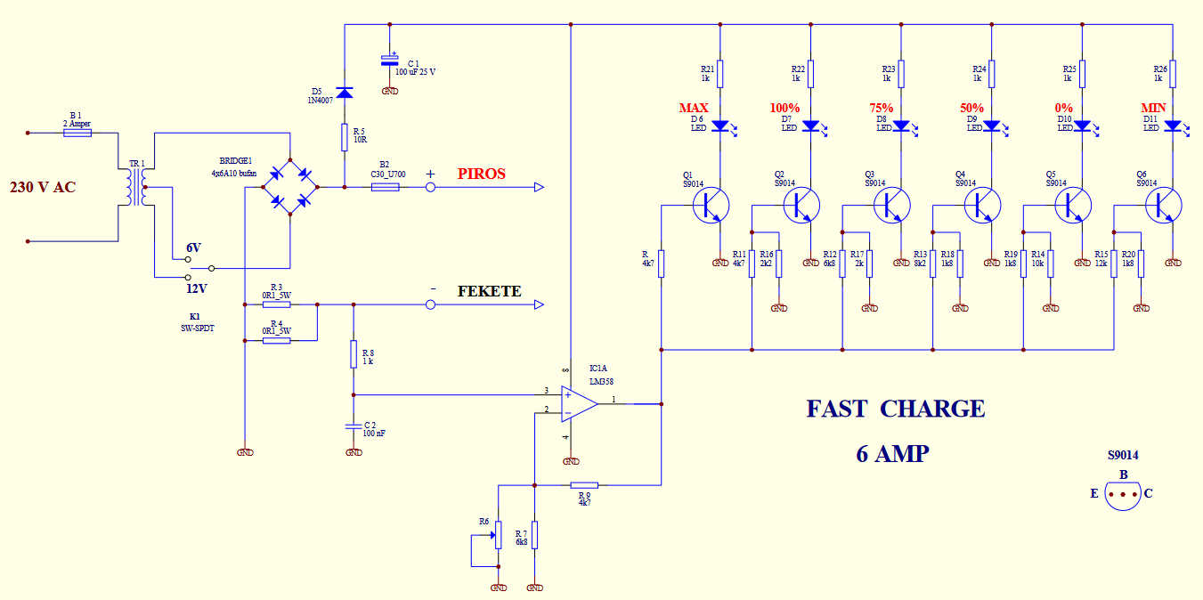

Opravit je to snadné, pokud člověk ví co dělá. Nejprve ovšem potřebuješ schéma TVÉ nabíječky. Co sem dal Ruprecht neukazuje ve vypnutém stavu, protože diody v jeho schématu neindikují napětí baterie, ale nabíjecí proud.

PříspěvekZaslal: čt květen 05 2022, 18:36    Předmět: Citovat
Schéma je pro 6A, on má 8A. Rozdíly tam jsou, má gretz na desce namísto externí kostky (po dvou diodách paralelně) a má kus stočeného drátu namísto dvou 0R1.
Podle zadní nálepky má nabíječka nabíjecí proud Hi a Lo, to vypadá na ten horní (blbě popsaný "on/off") přepínač.
Při odpojené nabíječce diodovým testem na multimetru proměř všech 8 velkých diod na desce (ony jsou po dvou paralelně, ale nevadí) a změř malou diodu D9.

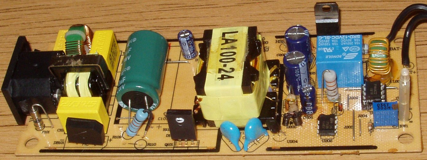

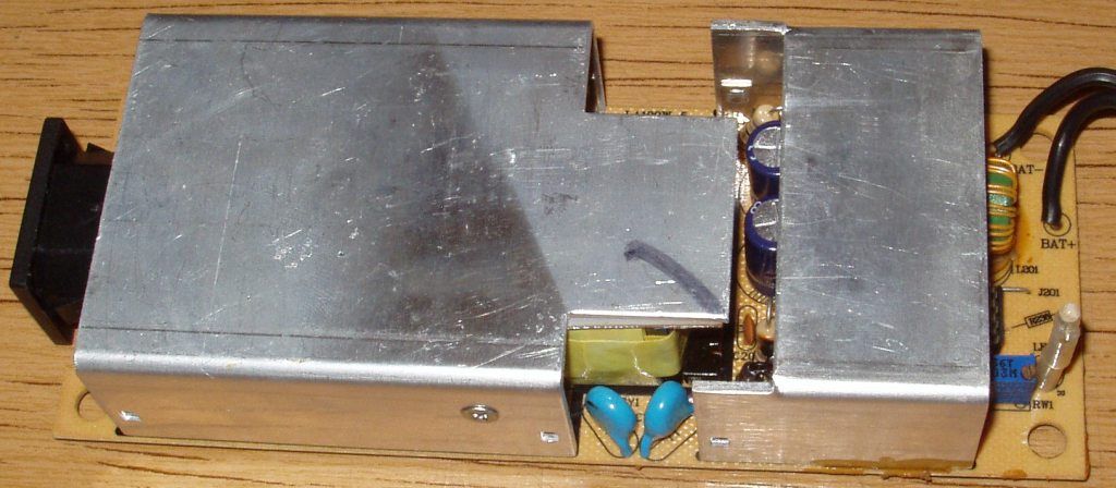

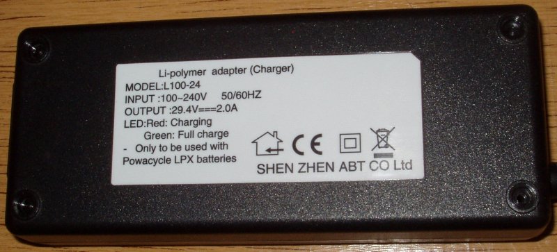

Zdravím všechny,
s dovolením se nasáčkuju do tohoto, již existujícího "nabíjecího vlákna". Jde o nabíječku staršího elektrokola.
Dorazilo to ke mně zhruba před hodinkou, tak jsem to zatím jen rozdělal a zjišťuju, s čím mám tu čest.
Částečně dobrý signál asi je, že tavná pojistka, odpor 1R5 a grec v síťovém přívodu jsou neporušené.
Poprosil bych Vás, zkušenější v tomto oboru, zda byste mi neporadili pár tipů, na co se zaměřit, kromě samozřejmých kyblíků.
Dosti osmahnuta je jedna FR dioda s navlečenou, lepidlem zajištěnou feritovou perličkou.
Z diody i perličky se zčernalé, horkem ztvrdlé lepidlo sype.
Nabíječka má prý za sebou dvě výměny akumulátorové sady kola a asi 11-12 let provozu, nějaký rok to stálo.
Uzavřená krabička je bez větrání a bývala prý dost horká.
Elyty jsem ještě netestoval (tester zapájených jsem zapůjčil), ale vypadají na obyčejné 105°C a ani ne L-ESR.
Relé je v pořádku, kontakt je průchozí, fet STK0760F zběžnou kontrolou vypadá také v pořádku.
Jinak není nikde nic viditelně sčouzeného, z opačné strany je trochu smt šrotu a na větších plochách dva liskance kaučukového lepidla.
Je ale v původní, měkké konzistenci, lepidlem byla deska "aretována" ke dnu krabičky - není to ale ten žlutý hnědnoucí hnus, co rozežírá přívody součástek a dělá svody.
Po připojení sítě, se hlavní elyt 100uF/400V nabije na obvyklých cca 325V, ale LED se nerozsvítí, na výstupu není napětí.
Podle DPS jde o nabíječku roku výroby patrně 2008, či o málo později.
Podle majitele nejde náhrada - pro daný LiPol akublok - v žádném bikeshopu koupit ani objednat.
To mu řekli už ve 3 bikeshopech, které se elektrokoly zabývají - i v tom, kde jej původně koupil.

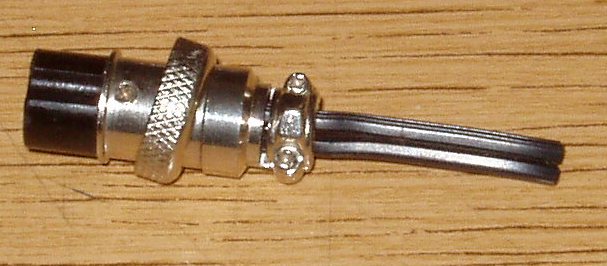

Výstupní kabel - černá dvojlinka 2x18AWG s jednou žílou, značenou bočním výstupkem - je zakončen vcelku běžným, zde pětipólovým "mikrofonním" konektorem Canon, má zapojeny kolíky 1/2 - konektor viz foto.
Z polovodičů se mi nedaří dešifrovat to pouzdro DIP8 v patici, je označeno na desce U203 a na pouzdře jen znakem F9444ZZ - díky předem za dešifrování.
Předem děkuju všem, za všechny tipy a postřehy.

Příspěvky: 8616
PříspěvekZaslal: po červen 13 2022, 16:00    Předmět: Citovat
Leoši, všeobecně, máš něco-kdekoli na sekundáru? Jinak jako první bych vyměnil ten modrý elytek na primáru. Je to zdroj pro primární driver. Bývá 47M/63V. Pokud nepomůže, druhý tip je zkrat některé diody na sekundáru. Pak studenti, třeba i na pinech trafa. A někdy jsou tak hezky vytržený i s mědí, že to není vůbec vidět.

PříspěvekZaslal: po červen 13 2022, 19:53    Předmět: Citovat
Ahoj,
díky moc.
Kyblíky kromě hlavního sahara, ale krom toho přerušená D202 - UF4007, ta co vařila.
