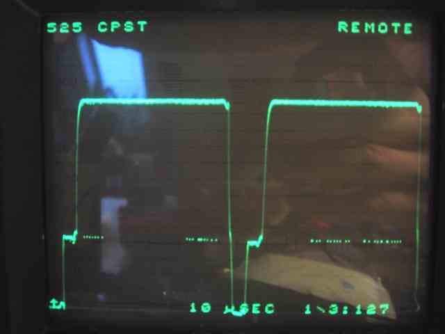

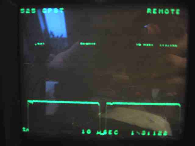

Zkusil jsem tím prohnat obrazec "ukrajinská vlajka", jen místo žluté je černá a místo modré bílá. Výsledek viz oscilogramy jednotlivých řádků (vodorovné mrnění v úrovni popisků je chyba osciloskopu, už má cosi za sebou). Za mě dobrý. Na televizoru bez chyby. Edit: aby to někoho nemátlo - na osciloskopu je zapnutý filtr barvonosné, bez něj by byla vidět.
Při přepnutí z celé bílé obrazovky na celou černou je vidět, že při přechodu na bílou si modul během asi vteřiny přidá úroveň synchroimpulzu a při přechodu na černou zase ubere. Televize si na to zaklíčuje a podle toho bílá i černá trochu zešedne. Je to ale v pohodě snesitelné. Důležité je, že po tomto dorovnání je úroveň normová, takže televize pořád synchronizuje.
EDIT: Dále je nutno do série s některým kondíkem u vstupu CS zařadit odpor, jinak kondíky zkratují vyšší frekvence z kompozitního vstupu. Při kódování z RGB to nevadí, ale u PALu to vadí dost.
EDIT 2: Nestačí zařadit jen tak nějaký dělič Shocked Vstup má nezanedbatelně malý vnitřní odpor a je velice citlivý na strmost hran. Ať se dá odpor do kterékoliv větve děliče, vede to buď k překmitům nebo zakulacení hran a funkce modulu se tím úplně rozhodí. Nakonec jsem nechal CS zapojený přímo na kompozitní vstup, dovolený rozkmit je sice překročen, ale na funkci to nemá vliv.

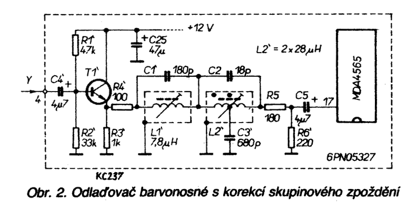

Zkusil jsem to připojit na velkou placku a nepříjemně mě překvapily překmity, které na těch starých CRT nebyly tolik vidět. Zjistil jsem, že je má na svědomí TDA4565. Ostré přechody v jasovém signálu jsou po průchodu tímto švábem zmršeny stejně jako po průchodu dlouhým nepřizpůsobeným kabelem. Šváb je přitom zapojen dle katalogu, stejné zapojení je i v televizích, které jej používají, např. C428. U té se ale nic takového nevyskytuje. Jediná odchylka je v tom, že C428 má pin 16, který je dle katalogu "nezapojen", připojen na napájení přes kondík 3n3 (to vyzkouším). V mém obvodu nejsou připojené kondenzátory okolo části pro zlepšení barevných přechodů, kterou nepoužívám, ta je ale podle katalogu od jasové části oddělená (nicméně je taky zkusím doplnit). Překmity jsou stejné s TDA i s MDA. Mění se dle nastaveného zpoždění, zatížení výstupu na ně naopak vliv nemá. Změna odporu na pinu 14 má stejný vliv jako změna nastaveného zpoždění. Nenarazili jste na to někdy?
Příspěvky: 20926
PříspěvekZaslal: ne květen 01 2022, 17:12    Předmět: Citovat
Jo, narazili: zřejmě to souvisí s rychlostí přeběhu gyrátorů v MDA4565, v C110ST-II jsem se s překmity musel taky vyblbnout. V AR A6/91 vyšel obvod kompemzace skupinového zpoždění a odlaďovače barvonosné od Jiřího Krčmáře. Sice vyžadoval trpělivost při nastavování, ale pomohl.
L1 je původní z televize C438 (7,8 µH), L2 se musí navinout na kostřičku Ø5 s feritovým jádrem drátem 0,08 mm CuL 2x70 závitů vinutých bifilárně. Má 2x28 µH.
Zkus to.

Já si pořád myslím, že v tom transkodéru měla být klasická zpožďovačka, jak schéma doporučuje. On je Secam stejně ještě tupější než PAL z hlediska šířky pásma Y. Jinak ten problém jsem u C110 taky řešil po osazení 4565, akorát jsem si tehdy myslel a popis v AR tomu spíš odpovídal, že ten bordel už padá z demodulátoru, ale nebylo to třeba řešit, protože vinutá zpožďovačka to utlumila. Do C110 jsem to dával ale hlavně kvůli CTI a tak bylo potřeba upravit i filtry na rozdílových kanálech, ty zas nebyly korektně zakončený.
Faktem ale je, že CTI se nijak neprosadilo a když jsem pak viděl obraz z dekodérů 4650+4661, byl lepší než z 4555 + 4565.

Že by u Philipsů pustili do světa takový nedomrlý krám, kolem kterého se musí bastlit kompenzátory skupinového zpoždění? To se mi nechce věřit. Hlavně C428 a spol. mají obraz jak břitvu a nic takového v nich není. Takový IO by nedával moc smysl, kdyby ušetřil jednu pevnou cívku za cenu dvou laditelných, z toho jedné bifilární...
EDIT: pardon, v C428 je ta samá kompenzace taky. Tak to je teda pecka... Já bych tam tu klasickou zpožďovačku klidně dal, ale kde vzít 30 ks stejných?

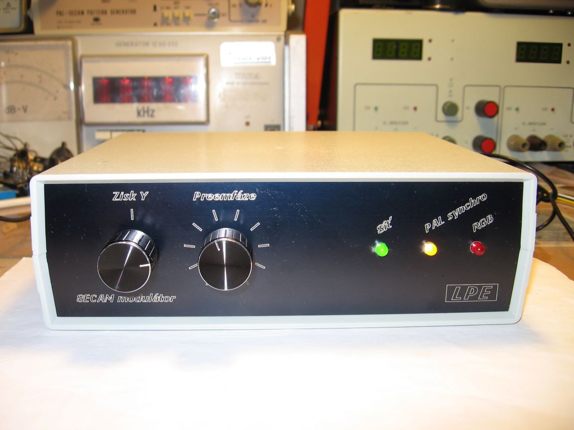

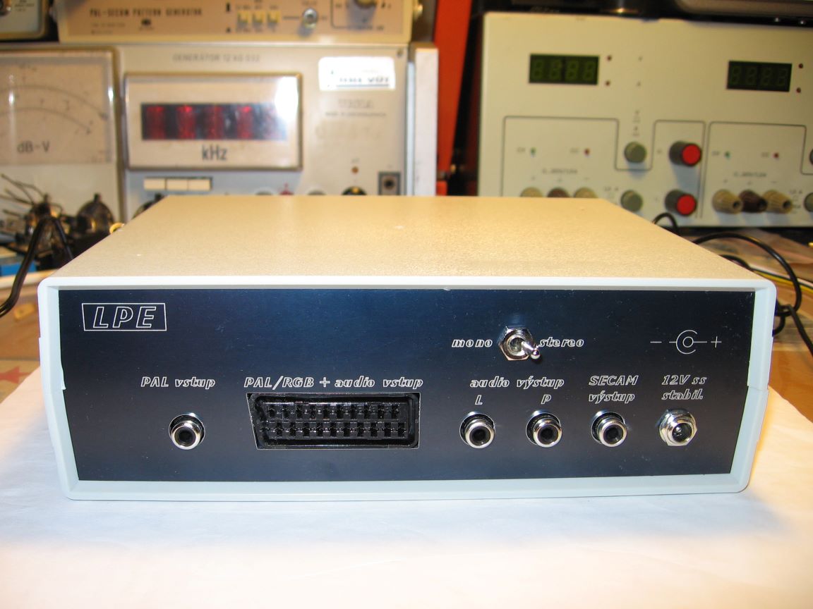

Transkodér se po osmi letech dočkal i slušivé krabičky a byly připraveny zásoby dílů pro sériovou výrobu Smile
