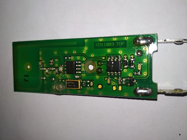

Vyfoť tu elektroniku tlačítka a nahraj to sem, ať víme, o čem se bavíme. Třeba vytipujeme, co s tím zkusit udělat. Přece to nemůže být nijak složitý kombajn.

přes 90% vnitřku bude korporátní řešení Jablotronu, takže se můžeš tak akorát omezit na vysílač a nebo nějaký piezokeramický elementy, což by připadalo v úvahu, pokud by to tlačidlo zvlhlo. protokol Oasis neznám, takže nevím, jestli neprobíhá nějaká klidová komunikace mezi tlačítkem a základnou, která se tak třeba dozví stav baterie, nebo že to tlačítko třeba někdo nešlohl. Možná by stálo za to jej dát v rozebraným stavu do nějaké sušičky, nebo trouby s nastavenou teplotou do 50°C a nechat jej tam přesušit - bez baterie samozřejmě

To přece ale vůbec ničemu nevadí. Bude v tom nějaký MCU, buď přímo s integrovaným vysílačem, nebo bude vysílač vedle. Podle fotek se pozná, jestli do toho třeba zateklo a tak. Komunikace je jednosměrná, v datasheetu k tlačítku je to uvedené. Očekávám, že v tom bude úplně minimum součástek. Baterku předpokládám tazatel zkusil vyměnit jako první. Zeptat se v Jablotronu určitě stojí za pokus, slyšel jsem jak chvalozpěvy o ochotě, tak i poslání přímo do příslušných míst, asi podle toho, komu se zrovna jeden dovolá.

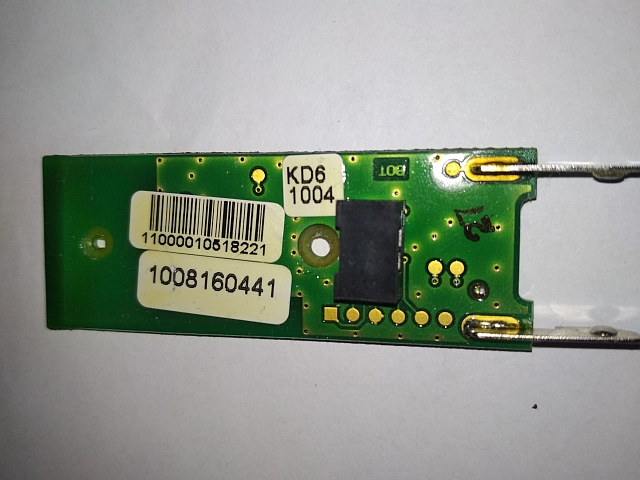

O nějakém zatečení vody do tlačítka nemůže být řeč protože to bylo vždycky umístěno ve vnitřních prostorách domu, výměna baterie samozřejmě proběhla jako první věc po objevení se závady.
Jinak opravou tlačítka se již zabývat nebudu, včera jsem dal na bazos inzerát a hned se mě ozval maník a nabídl nepoužité tlačítko za dobrý peníz.
Fotky plošňáku přikádám.
