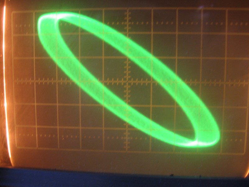

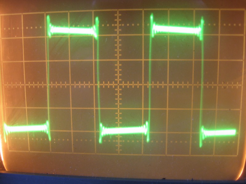

O kmitočtovém rozsahu do 18kHz v pásmu 3dB a zcela bez zpětné vazby bych si dovolil úspěšně pochybovat - i v případě velmi dobrých traf.
Dovolit si to můžeš. Dneska jsem to změřil ještě jednou a zjistil jsem, že mému mobilogenerátoru s frekvencí klesá výstupní amplituda, takže při 19 kHz se ten zesilovač na ty -3 dB ještě ani nedostane. Na větší frekvence nemám generátor. Viz fotky. Proč? Díky malému vnitřnímu odporu elektronek.

Přidávám oscilogramy výstupu při malém signálu (výstup cca 1 V / 8 ohm). Omluvte můj shit osciloskop, který v XY režimu místo tečky kreslí čárku. Překmity na obdélníku jsou způsobeny mobilogenerátorem.
XY - 440 Hz

XY - 19 kHz, zkreslení v rohu dělá osciloskop

obdélník 440 Hz

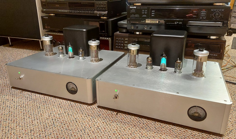

Nová verze, trafo je přepočítáno na pracovní bod 400 V / 100 mA, ale kvůli zbytkovému napětí koncových triod je výkon stejný. Trafo je ale větší, takže zesilovač chodí od ještě nižší frekvence. Dále jsem doplnil softstart, tiché vypnutí a indikátor vybuzení. Po zapnutí jsou lampy zavřené, kontrolka svítí červeně a pomalu se nabíjí filtrační elyty (hlavní filtrace 2x 470u/450V), po 30 s začne zesilovač bez jakýchkoliv přechodových jevů hrát. Vypnutí se obejde bez sebemenšího lupance a po asi 2 s zesilovač rychle, ale plynule umlkne.

Příspěvky: 3735
PříspěvekZaslal: pá duben 22 2022, 8:55    Předmět: Citovat
Ta LEDka to dost kazí. Dal bych tam doutnavku Wink

PříspěvekZaslal: pá duben 22 2022, 9:02    Předmět: Citovat
Doutnavka mrká a ruší. Patří tak na sporákovou kombinaci nebo na bojler. Ale děkuji za poznatek.
