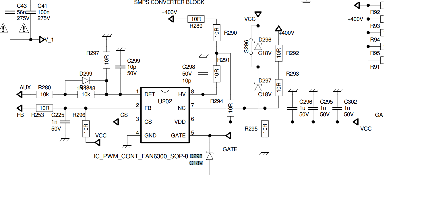

ahojte smd dioda označením WN v schéme je to c18v ... mala by to byť zenerova 18v. otázka je či treba nejakú špecifickú alebo stačí nejaká 18v aspoň 1wat....

ta zenerka služi na ochranu Gate hradla Mosfetu, ani tam byť nemusí, ale dáva sa. Vyhovie hocijaká 15 - 18V , ale ak je vadná, nebude vadná len samotná. Ešte aj fet, snímací odpor, IO, možno gretz, atď. Ale toto by si mal vedieť.

je aj to zle ale to som nemal problém nájsť obchode.... ďakujem moc

Ivane, když mu podsvit slabě svítí, občas naběhne a napětí na pásech lítá, závada nebude v měniči. Very Happy

FAN6300 je SMPS kontroler v zdroji, asi si sa sekol o vlákno vedľa
