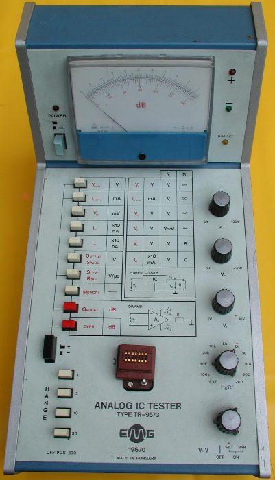

Zdravím.
Dostal som sa k tomuto testeru, bohužial, ako to býva, žiaden manuál v použitelnej reči sa nedochoval. Jedine tanya a pod, kde to je maďarsky Sad .
Zaujímali by ma praktické skúsenosti od niekoho, kto to používa, ako sa npr. vytvárajú vlastné testovacie karty.
Prípadne ak niekto má sken manuálu aj s obrázkami, alebo manuál fyzicky, a bol by ho ochotný zapožičať na prekopírovanie.
Ďakujem Beer
Obr. z netu

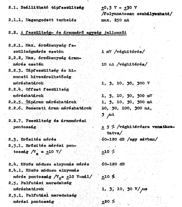

Podařilo se někomu sehnat dokumentaci, nebo aspoň vyzkoumat, co to umí? Jeden tento přístroj je teď v nabídce + dokumentace 54 stran v magyár němčině.

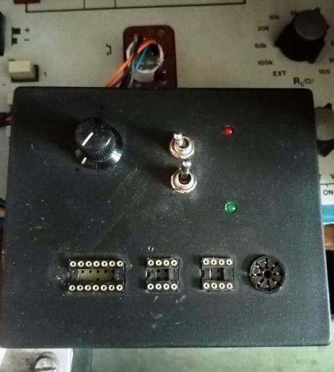

Dokumentaci se schematem jsem nenašel, všude jen to co je na Tanye

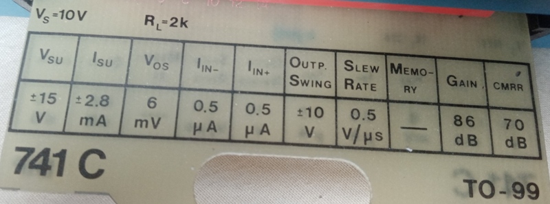

Karet k tomu mám poměrně dost,ale stejně používám minimum, udělal jsem si takovou přechodku z jednoho na více pouzder s integrovaným jednoduchým zkoušečem měřeného oz
Mě ten přístroj dělá co má, podle toho co jsem si s tím tak hrál,ale používám spíš na porovnávání konkrétních kusů, typů při různém napájecím napětí apod.
Jestli se nabízí za rozumnou cenu, tak bych ho vzal, za celý život jsem na ten přístroj narazil jen jednou, moc jich tu asi kolovat nebude..

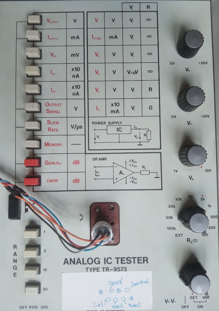

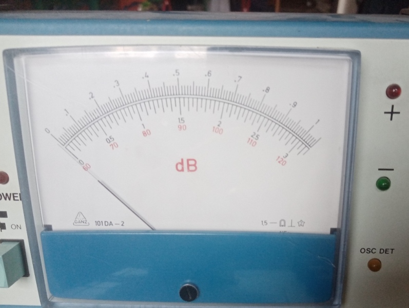

Radši to dám formou obrázku, abych nenapsal nějakou blbost, nějaké vstupní proudy, offset, zesílení atd.
