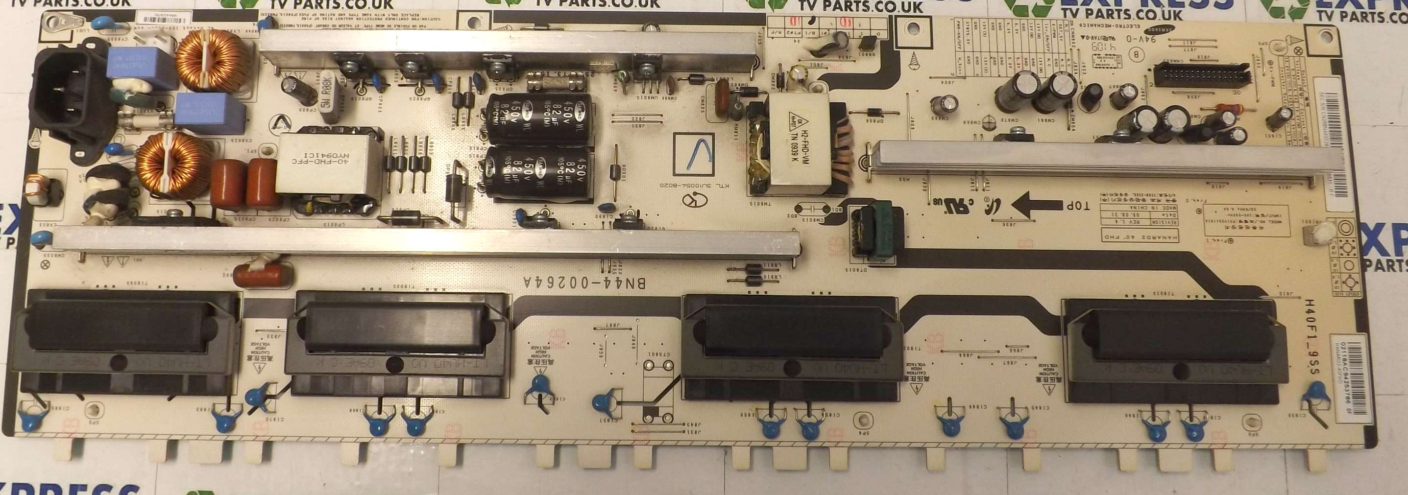

Pozeram, ze zdroj/invetor by mal byt BN44-00264A. Ten vraj odchadza dost casto. Takze mozno odisiel a nevedeli to opravit.

Je to zdroj s invertorom na jednej doske.
Nemate niekto jeden navyse? Nemusi byt funkcny.

PříspěvekZaslal: so duben 09 2022, 10:29    Předmět: Citovat
A sakra! 10 rokov som ho opatroval v pivnici, niekoľko rokov skúšal predať, ku koncu za symbolickú cenu, a nikto ho nechcel. Tak v rámci šetrenia miesta išli všetky invertory z TV preč....

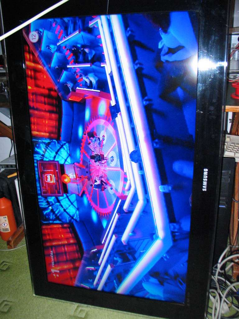

PříspěvekZaslal: čt duben 14 2022, 20:11    Předmět: Citovat
Zdroj/invertor som zohnal a vyhodeny Samsung zije Smile
Boli tam naladene DVB-C kanaly z UPC, takze byvaleho majitela zjavne DVB-T netrapilo - podobne ako vacsinu ludi v Bratislave.
[edit]
Pri nastaveni podsvietenia naplno (10) to zerie 215W, pri minime (0) len 75W. Slusny rozsah.
 Velikost:  91.89 kB
 Zobrazeno:  112 krát

PříspěvekZaslal: pá duben 15 2022, 8:18    Předmět: Citovat
Ano, u LCD podsvícení je běžně třeba 65W u minima, přes 200W maximum. Zajímavé by bylo dát vedle LED televizi stejné úhlopříčky a ten podsvit stáhnout na jeho intenzitu. Jednou jsem měl novou LED LG a starý LCD PHILIPS vedle sebe (ten ještě regulaci podsvitu neměl) a rozdíl v intenzitě byl extrémní. Nedivím se, že většina běžných lidí ten podsvit "drtí" na maximum, ve dne to fakt jinak nejde...
