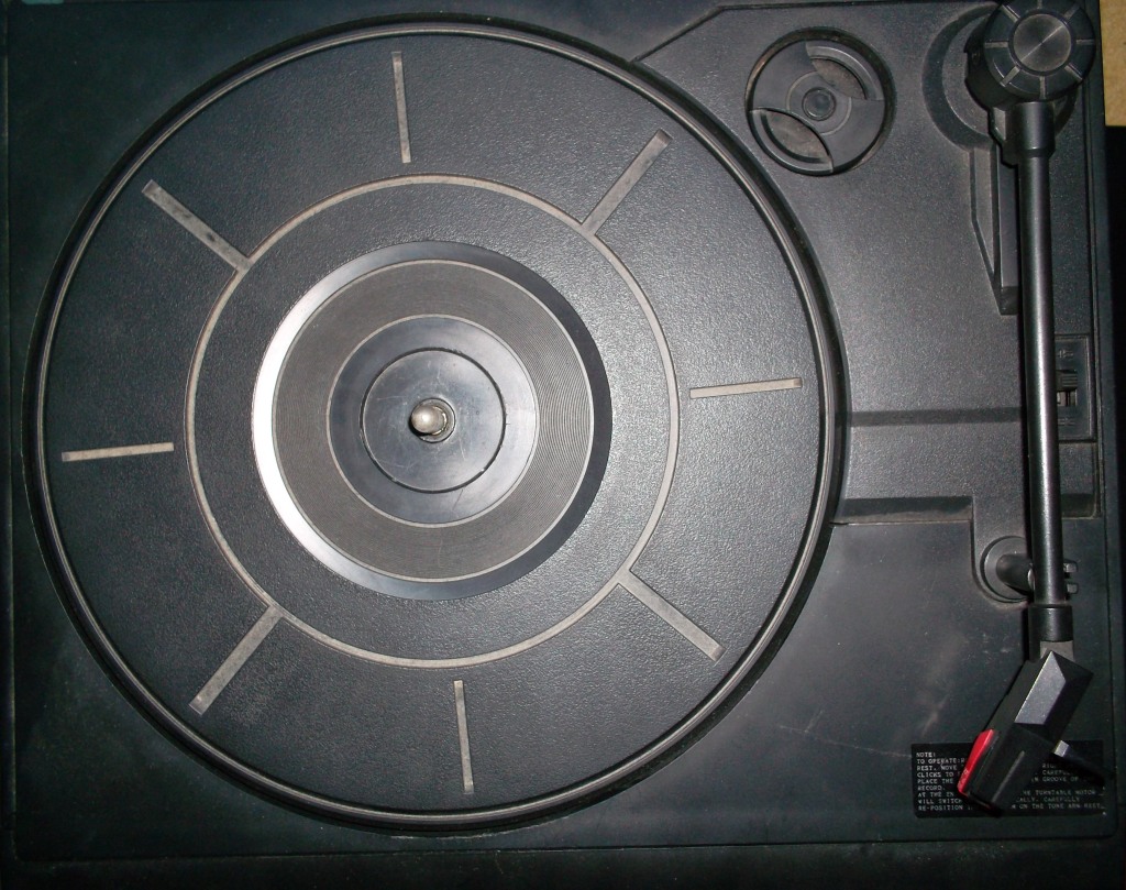

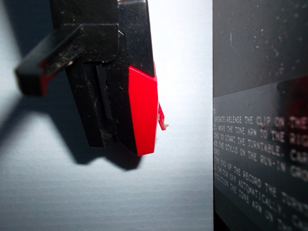

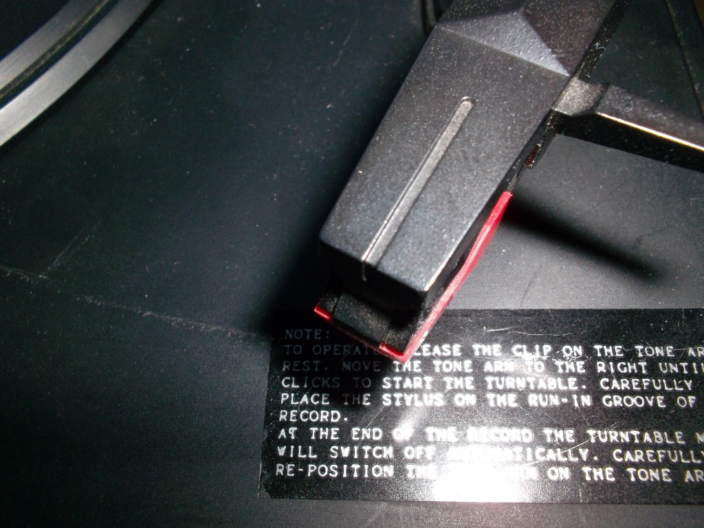

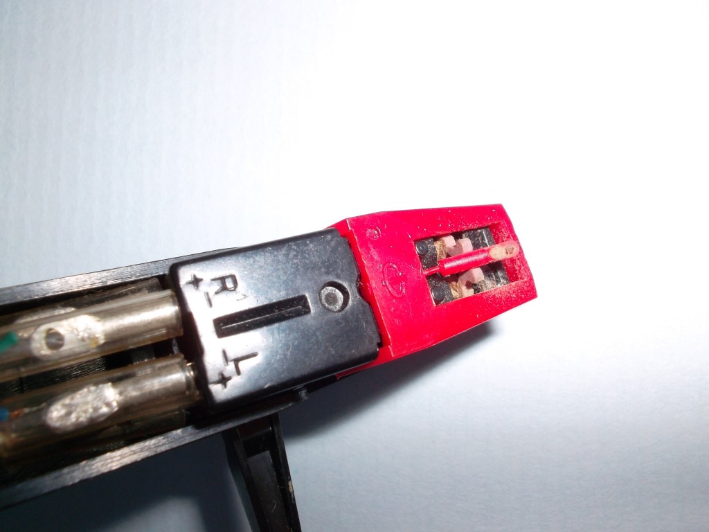

Dobře, snažil jsem se to co nejlépe nafotit, tak snad to alespoň odhadem někdo pozná.Ještě dodám že označení na té věží je YOKO YHA - 202.

PříspěvekZaslal: st červenec 24 2013, 4:42    Předmět: Citovat
Je to krásný krystal .

PříspěvekZaslal: st červenec 24 2013, 20:47    Předmět: Citovat
Díky za odpověď, ja si to myslel i to že to v tom vstupu pro magnetodynamickou přenosku hrálo tak blbě tomu napovídalo.Seženu si něco lepšího, protože na tomhle už nechci zbytečně ničit desky.

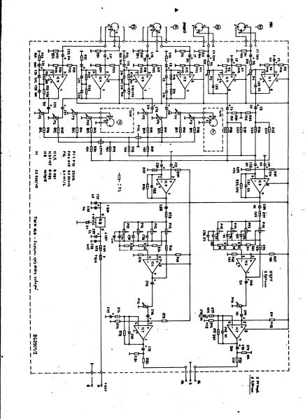

Ahoj,
abych nezakládal zbytečně nové téma:
neměl by někdo schema, případně alespoň schema "směšovací" části?
Dík

PříspěvekZaslal: pá duben 08 2022, 17:21    Předmět: Citovat
toto?

fitor
Založen: Jan 21, 2013
Příspěvky: 60
PříspěvekZaslal: so duben 09 2022, 22:45    Předmět: Citovat
Dík, to je ono.
Nemáš schema toho zbytku, zajímalo by mě jak je zapojený přepínač LIM.
Příspěvky: 3698
PříspěvekZaslal: čt květen 12 2022, 19:37    Předmět: Citovat
Jestli myslíš páčkový přepínač limitace na předním panelu, tak to najdeš ve schématu TW140P (který je de facto vestavěný pod mixem). Je to primitivní diodový limiter. Zkoušel jsem to na svém kuse a vyrobí to pěkně zaoblené oříznutí vrcholů signálu. V podstatě to umí natvarovat trojůhelník na sinusovku jako tvarovač ve funkčním generátoru. Nevybudíš pak ale konec naplno.
