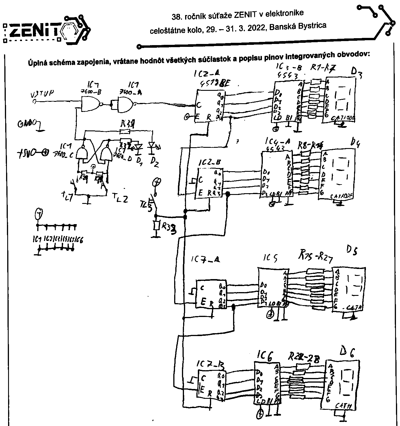

Reaguji na http://www.ebastlirna.cz/modules.php?name=Forums&file=viewtopic&t=100549&start=15, kde kutimil neumí zmenšit fotku či scan schématu (neboli výkresu či pérovky) tak, aby se výsledek dal použít pro toto fórum (tedy velikost <300 kB).
Pro demonstraci jsem si půjčil obrázek https://dvaluch.web.cern.ch/zenit/2022_oscilator/komplexny1.jpg - má 2,1 MB. Výsledek je v příloze, datová velikost 32,2 kB. Kdyby to na CERNu nevydrželo, tak bude na archive.org.
Postup v GIMPu:
1) otevřít originál;
2) Barvy - Práh - "okometricky" nastavit práh tak, aby obrázek obsahoval všechny detaily (nejlépe při zvětšení 100% nebo víc) a zároveň v něm nebyly různé artefakty;
3) Obrázek - Škálovat obrázek - zmenšit (při dodržení poměru stran) na vhodnou velikost (zde cca 1/2 lineárně, tj. 1/4 plošně);
4) znovu udělat postup z bodu 2;
5) Obrázek - Režim - Indexovaný - 1-bitová paleta;
6) Soubor - Exportovat jako - zvolit příponu png a uložit;
7) vložit na fórum Wink .
Možných postupů je víc, tento je triviální, využívá open source program a lze ho libovolně modifikovat.
EDIT: dle reakcí níže vidím, že jsem problém ne zcela dobře pojmenoval (název jsem proto změnil) a někteří ho vůbec nepochopili (byť je to zřejmé z popisu kroků). Tedy: v uvedeném postupu jde především o zmenšení objemu dat, což je dosaženo (mimo jiné) i zmenšením rozměrů obrázku.
Podstatným krokem ale je převod na jednobitovou bitmapu s nastavením prahu, což odmaže veškeré zbytečné informace plus případné jpeg artefakty a finální uložení do bezeztrátového formátu, který zmíněné artefakty vůbec nevytváří.
Nastavení prahu (analogie překlápěcí úrovně komparátoru) je velmi vhodné přitom dělat ručně, protože každý obrázek má jiný jas a kontrast a je třeba, aby výsledek odpovídal záměru (odstranění nežádoucího a zachování chtěného). To žádný automat neumí.
Šedá škála je jistě možná, ale jednak z principu vychází datově větší, jednak (alespoň já osobně) mám rád pérovky (schémata, výkresy...) jako černou na bílé. Taky se to mnohem lépe tiskne, pokud je třeba.
Printscreen (doplněný čímkoliv dalším) se hodí pouze na obrázky, jejichž rozměr není větší než rozměr pracovní plochy. V opačném případě dochází k nepředvídatelnému snížení rozlišení. To vadí třeba u složitých motivů s mnoha detaily.
 Velikost:  32.16 kB
 Zobrazeno:  187 krát

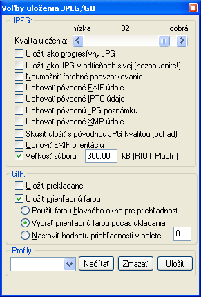

Kto má IrfanView + plugins (freeware, a funguje aj pod starými Windows), ten nemá problém. Otvorím fotku v Irfane, a rovno dám uložiť ako JPG, v dialógu si môžem zvoliť veľkosť súboru. Takto mi to aj ten obrovský JPG z prvého odkazu uložilo do 300 kB. Aj keď normálny človek to najprv zmenší, billboard z toho vyrábať nebudeme.
Z mobilu by sa dal použiť nejaký online resizer.
