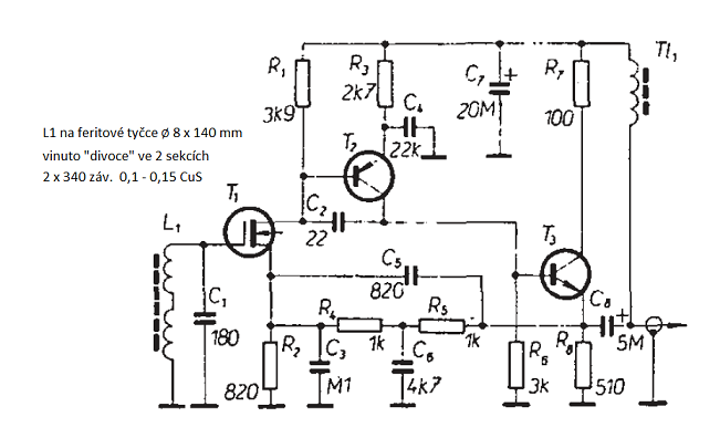

Vf lanko nemusíš shánět ani vyrábět, stačí drát CuS Ø 0,1 - 0,15 ... viz obrázek. Tato ant. jednotka z AR 10/1976 je dobrá. Jen namísto KF521 je lepší použít J310, BF245 apod. Fet. A dál (pokud chceš bastlit se staršími součástkami) jde použít přijímací část podle AR 10/1977 - má MF 500 Hz, dobrou selektivitu i citlivost, a nepotřebuje krystal.

Ještě dodatek k předchozímu obrázku: Našel jsem v poznámkách, že s feritkou o Ø 10/150 mm, ladila na 77,5 kHz cívka s 300 závity 0,15 Cus nadivoko a s paralelní kombinací 680 pF a 100 pF. Takto je vinutí jednodušší.
Asi to byla feritka z nějakého lampového přijímače, co jsem v mládí rozebíral... A vítej mezi dědky Very Happy
