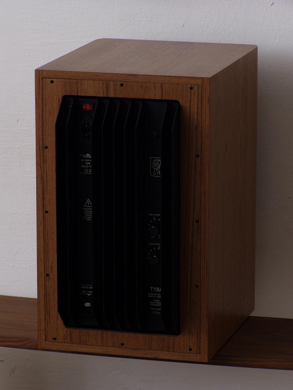

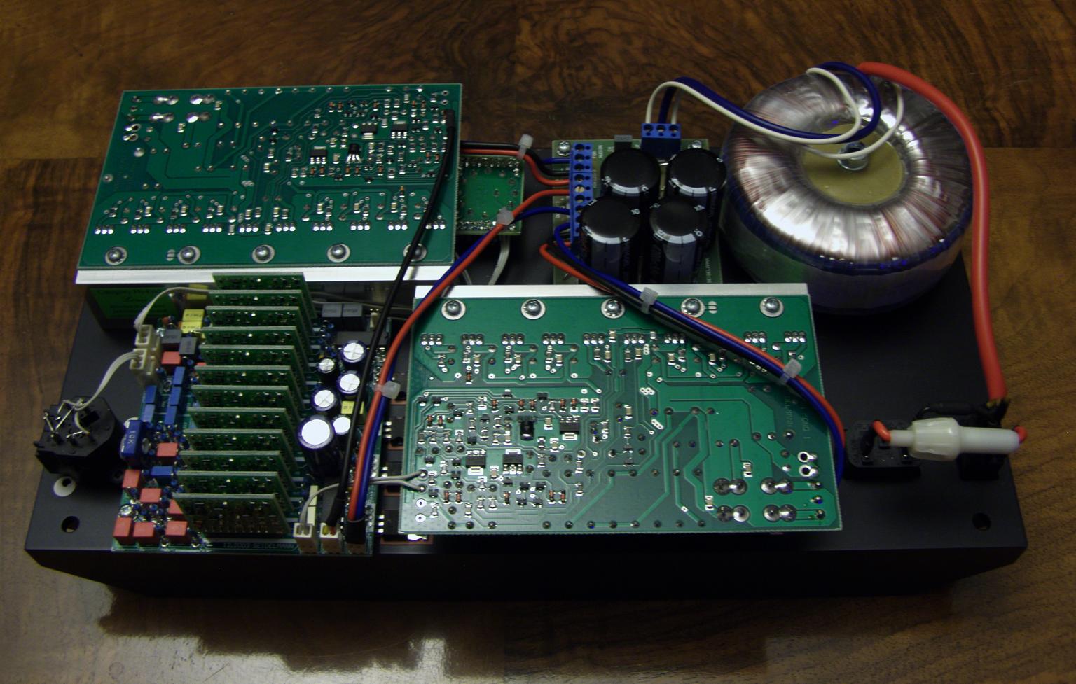

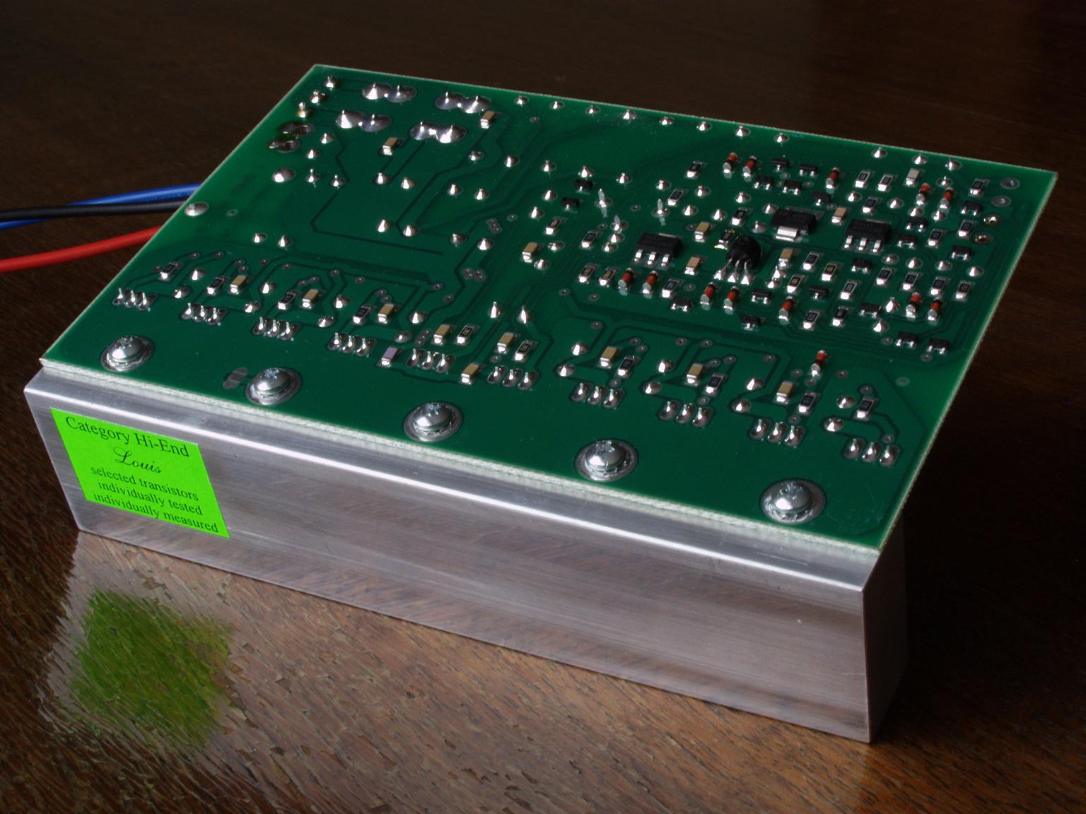

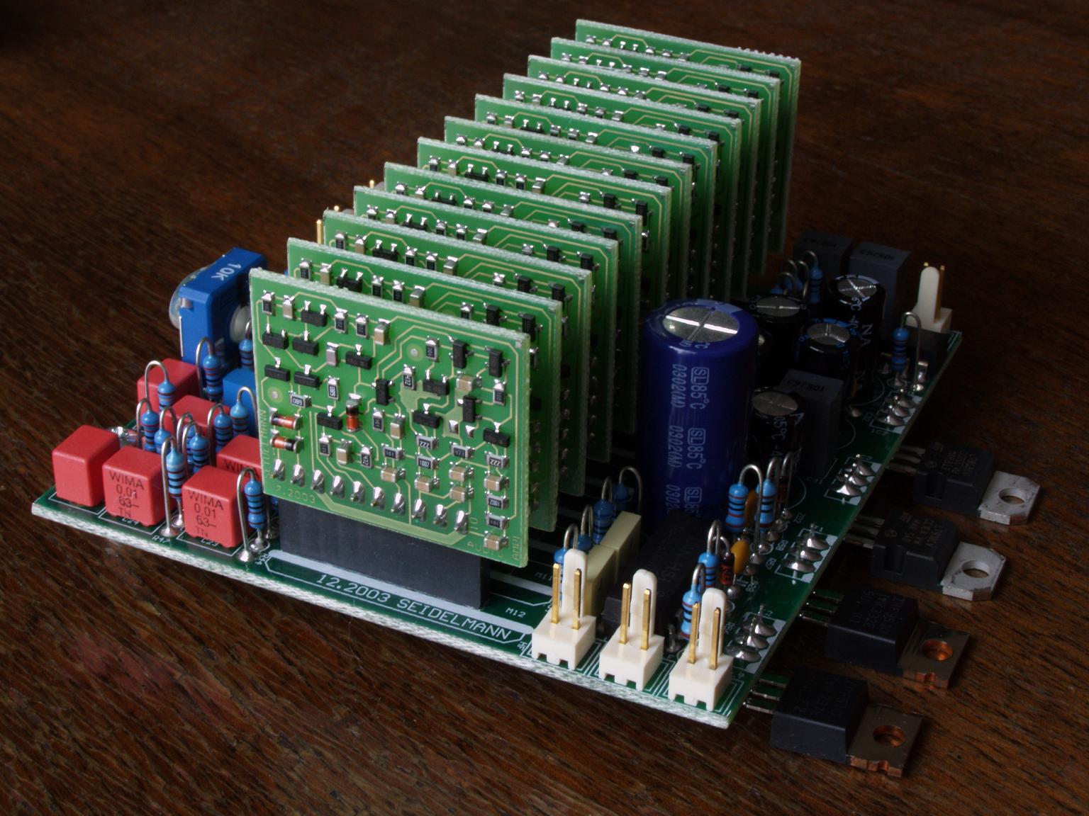

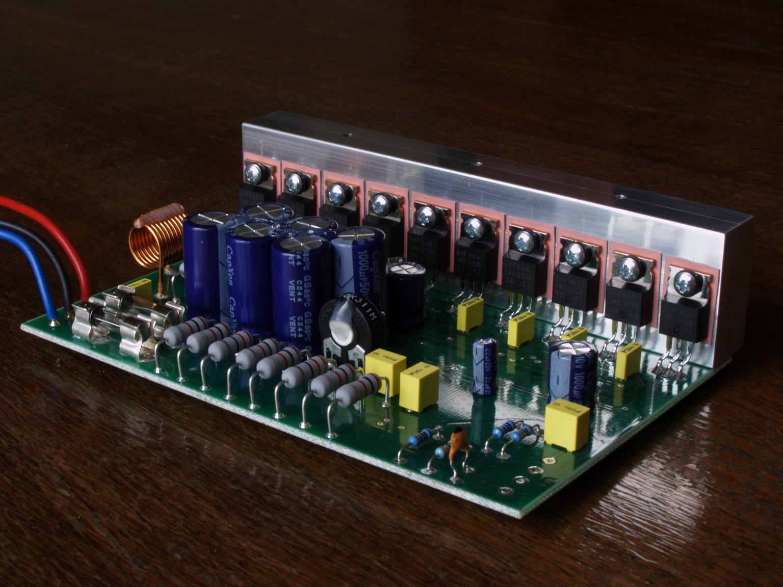

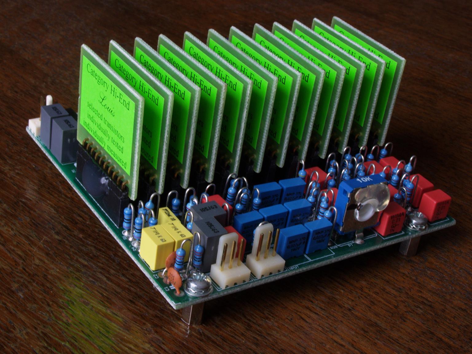

Já jsem ve svých operačních i koncových zesilovačích pro aktivní reproboxy také použil rezistory v emitorech vstupního diferenciálního páru, ale tlumivky ani omylem. Naopak jsem si dal záležet na tom, na čem tam opravdu záleželo. Přikládám pár pro mne už nostalgických fotek, protože ten projet se nikdy nerozběhl kvůli zániků či neschopnosti potenciálních výrobců basreflexových ozvučnic. Zbylo po něm jen několik párů těchto špičkových studiových monitorů s dvoupásmovým měničem SEAS. Zajímavostí je i sladění výhybky s koaxiálním měničem tak, že v přechodové oblasti mezi pásmy tvoří akustickou vlnu oba systémy reproduktoru vzájemně ve fázi a mimo oblast rezonance basreflexu v celém pásmu bez fázového zkreslení. Přestože podle historických představ ucho fázové poměry ve zvuku nemá vnímat, je to u některých ostřejších zvuků znát. Ovšem ocení to spíš profesionál, je to už trochu detail.

To je bizarní spojení SMT a THT. Chápu, že audio je nízkofrekvenční aplikace, ale kurnik, bezindukční 1W odpory (SMD) jsem myslel že jsou dnes standard. Tady máš každý rezistor také tlumajznou...

Zrovna tyhle rezistory jsou většinou v napájení mezi elektrolyty. Koncový stupeň má svá dílčí proudová napájení blokovaná k výstupu a některé ty rezistory to propojují se zdrojem. Sériová indukčnost by rozhodně nebyla na závadu. Je to pro audio, má to nějakou dolní mez frekvenčního pásma a tomu odpovídá možná nezvyklá koncepce.
Maličký SMD rezistor může přeměnit na teplo slušný elektrický výkon, pokud je připájený na přiměřeně velké chladicí měděné plochy.
Jeden rezistor má sice menší hodnotu a je zapojený na audio frekvencích, takže by se s nadsázkou snad dalo uvažovat i o jeho indukčnosti, ale je paralelně ke vzduchové tlumivce, přes kterou se připojuje reproduktor, a jeho úkolem je jen tlumit případné rezonance. Koncový zesilovač se svým zpětnovazebním děličem má v otevřené smyčce jednotkové zesílení na 3 MHz, to by bylo ošemetné snad leda u drátového rezistoru. Tohle jsou všechno vrstvové, drátový tam není žádný.

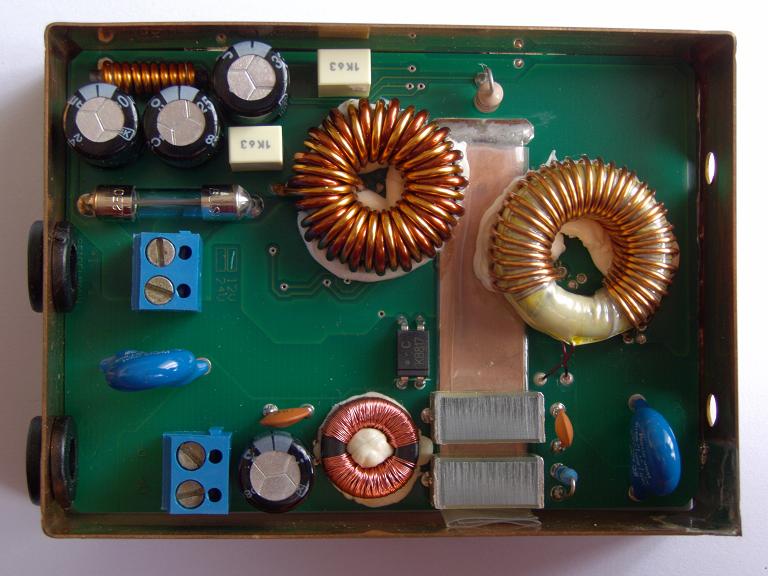

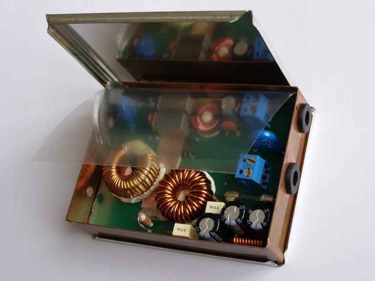

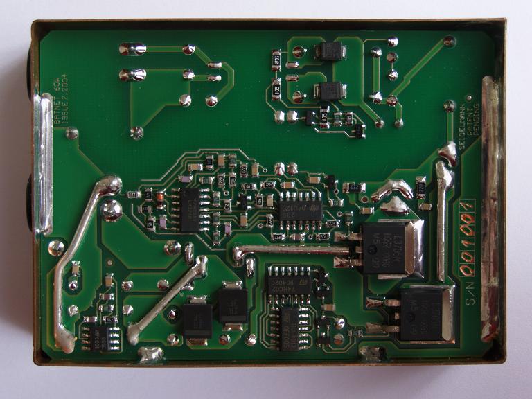

Kdysi jsem vyvinul malý výkonný DC-DC měnič z větší části v SMD na rozlité tlustší mědi, kde plocha na druhé straně desky přebírala na větší ploše to teplo z pájecích ploch polovodičů a vedla ho na měděný rámeček krabičky. To fungovalo dobře i díky tomu, že některé větší součástky byly THT a pod nimi byl na tu měď prostor.
Přikládám několik fotek, ale už jsme úplně mimo téma vlákna.
Chlazení samotným plošným spojem je 2D. Víc plochy pro předávání tepla se dá realizovat ve 3D. Což ovšem samozřejmě nějak jde i s osazením SMD, pokud se ta třetí dimenze uměle doplní.
Jasně že SMD má své výhody. Zároveň se to moc nehodí na levné pokusničení na koleně. Asi to ještě stále znamená místo zásob nakoupit poměrně nové součástky a k některým udělat položky v knihovně pro návrh plošného spoje. Při návrhu pak uvažovat, jestli a jak to půjde pájet při výrobě a při opravách, pokud rozměrnější součástky ční do prostoru a pájecí plošky jsou schované v hloubce mezi nimi.
Speciální plošné spoje mají kromě výrobní náročnosti i nevýhody třeba v parazitních kapacitách a souvisejících intenzitách elektrického pole na hranách spojů, které mohou vést třeba k těm zmíněným vf koronovým výbojům, pokud se to podcení.

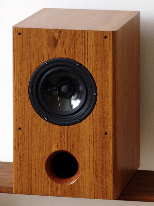

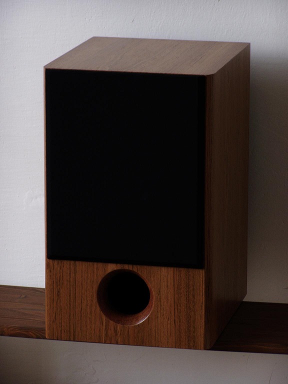

U reproboxů jsem použil například jednoprocentní polypropylénové kondenzátory a rezistory, u kterých jsem chtěl snadným a dobrým chlazením omezit kolísání hodnot. Síť k operačním zesilovačům je proto v THT, ale pro samotné operační zesilovače bylo SMD vhodnější. Nevidím v kombinaci obou technologií estetický problém a ani mi to nepřipadá nějak neobvyklé. U jednostranných desek jiných výrobků ostatně osazení součástkami z obou stran umožňuje lepší využití plochy. Zvláště při pájení vlnou je to ekonomické řešení. U výkonových zesilovačů pro aktivní reproboxy to bylo dáno i (tehdejší) dostupností vhodných součástek. Časy se mění a mění se i dostupnost a cenové poměry u součástek, ale stále mi mé řešení nepřipadá staromódní.
Esteticky nepřijatelné jsou pro mne SMD u retro konstrukcí, což se ale týká všech součástek nepřiměřených dané době. Přesto i v té oblasti vídám takové komerční výrobky běžně. Je to věc vkusu stejně jako nesouhlasné vrtění u mých reproboxů.
