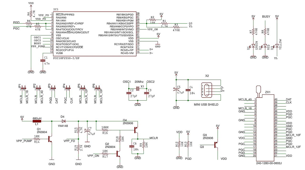

2hafca: Musíš použít standalone programmer app (druhý řádek v sekci Software, a nebo třetí, pokud nemáš nainstalovaný .NET framework). Forbidden na tom screenshotu nemá vybraný tool, určitě má novější tool než PK2, IPE byl až od PK3.
https://www.microchip.com/en-us/development-tool/PG164120
Jak sis vlastně naprogramoval ten PIC18F2550 do PK2?

Ten právě mám a programátor je podle toho schema.

Asi to všechno zahodím i s rukama. Ten programátor ne a ne rozchodit.
Kdy si dám v menu Troubleshoot, tak tam všechno projde OK. Když si ovšem dám kalibraci VDD, tak skončím na chybě. Nebere to žádnou hodnotu a je jedno jestli jí zadávám s čárkou nebo s tečkou. A bez toho se asi dál nehnu.
Neví někdo čím to je nebo jak to zařídit aby nějaké číslo prošlo? Zkoušel jsem i vymyšlená čísla od 4V do 5V, ale nic.

Kalibrace napájecího napětí neprojde, protože klony toho Pickit2 programátoru jsou většinou zjednodušené a tuto regulaci nemají. Jinými slovy, na kalibraci se vykašli, změř jestli máš na ISCP napájecí napětí a zkus ty PICy nejprve vyčíst, a pak klidně i zapsat.

Vyčíst se to dá, napálit ne. Na ISCP chybí napájecí napětí, ale proč, to jsem nezjistil. Už jsem v tom tak zamotanej, že nejspíš dělám chyby, které nevidím.
