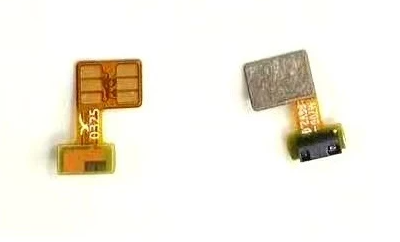

Ahoj, nemá někdo zkušenost s Xiaomi Poco X3 a proximity sensorem?
Telefon se 2h koupal ve vodě, takže jsem rozebral, vyčistil, vykoupal v isopropanolu a daroval dceři, funguje rok bez problémů. To, že proximity nefunguje jsem přikládal neoriginálnímu LCD, který by sensor mohl překrývat nebo vadnému sensoru.
Každopádně dnes jsem vyměnil za originál LCD a další sensor, výsledek stejný, prostě nefunguje. Na stejném flexu je i světelný sensor a ten funguje bez problémů, předpokládám, že flex je tedy v pořádku. To, že proximity funguje je vidět v kameře dalšího telefonu. V CIT menu jsem sensor také znovu kalibroval, výsledkem je PASS a sensor stejně fail Laughing Problém je zřejmě na desce? Software? Otázka kde? Laughing
Žádné schéma na Poco X3 jak vidět dostupné ještě není, pod mikroskopem taky nevidím nic zřejmého. Má s tímto někdo zkušenost? Jen pro info přikládám foto flexu, i když nevím co bych na tom tak vůbec mohl měřit.

Co znamená nefunguje - po vytočení čísla ihned zhasne display, nebo po vytočení čísla display vůbec nezhasne, i když je nad senzor přiblížena překážka?
Ale jinak býval častý problém v tom, že se po rozborce/sbírce zapomnělo na Tomovy element, který obepíná senzor a dělá diodě i fototranzistoru zvlášť komůrku.
Případně se tyto dva elementy navzájem ovlivňovaly.

- Ano, telefon zhasne ihned po vytočení čísla a nereaguje vůbec na nic. Tomovy element? To slyším prvně, můžeš to nějak rozvést nebo nějaké foto? Sensor shora drží taková modrá guma, to myslíš?

Tomovy element = gumový element Smile
To je tak, když píšu z telefonu a kecá mi do toho predikce Very Happy
Ten gumový element obepíná senzor tak, aby LED svítila jen směrem dopředu.
Pokud jej tam nemáš, nebo je blbě nasazený, tak LED může svítit i na fototranzistor a pak se objeví problém, který uvádíš - díky stálému osvícení fototranzistoru si telefon myslí, že je přiložený k hlavě, ihned zhasne display.
Nevím, jak má u toho tvého telefonu tenhle element vypadat, ale pro představu mrkni na tohle.

Fólií to určitě není. Měnil jsem celý LCD s rámečkem a zkoušel 2 sensory, jak píšu, vidím ho, že funguje. V kameře druhého telefonu je vidět IR svícení. Asi zkusím objednat třetí.
Je to originál kryt, musím ještě mrknout jestli jsem nezapomněl přehodit nějakou tu gumovou krytku, ale nic takového jsem tam neviděl.
