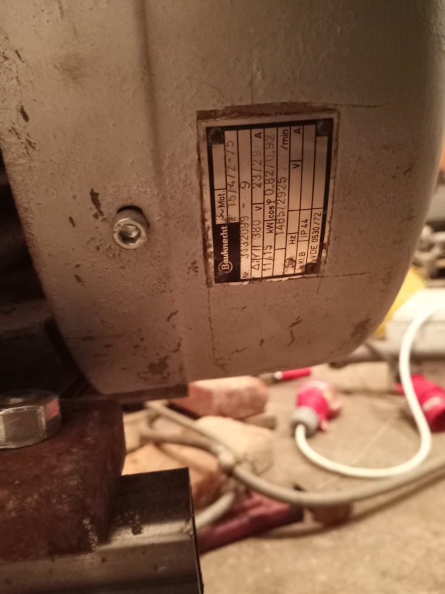

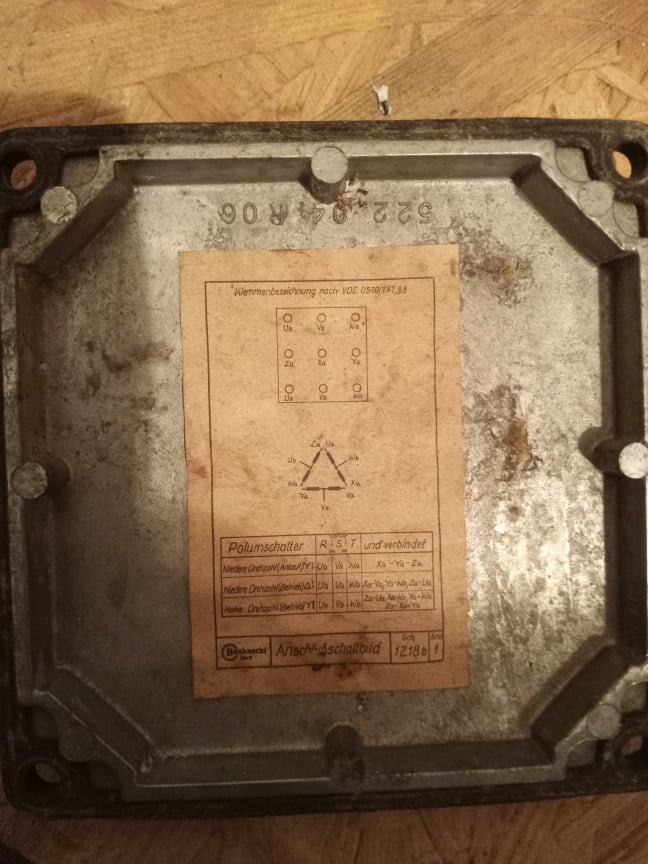

Čau,
přiznám se, že jsem nikdy nic takovýho nedělal. Kamarád chce na nějakej lis pilin použít starší 3F motor Bauknecht 15/4/2-75. Je to dvourychlostní motor 1485/2925ot./min., 11/15kW, má 9 svorek a 3 režimy zapojení: Y pomalu, Δ pomalu, Y rychle. Celý to chce napájet 32A hlavním jističem charakteristiky B.
Dalo by se to řešit nějakým softstartem s tím, že by se daly rovnou přepínat rychlosti běhu, ideálně nízkým SS napětím? Jestli jo, jakej mi doporučíte? Hlavně by neměl stát majlant.
Za běhu by se motor neměl nijak výrazně nadřít, rozběh by taky neměl nijak dlouho trvat, setrvačnost mu bude dělat akorát vlastní rotor.
Fotky, co mi poslal:
 Velikost:  86.43 kB
 Zobrazeno:  193 krát
 Velikost:  56.97 kB
 Zobrazeno:  192 krát
