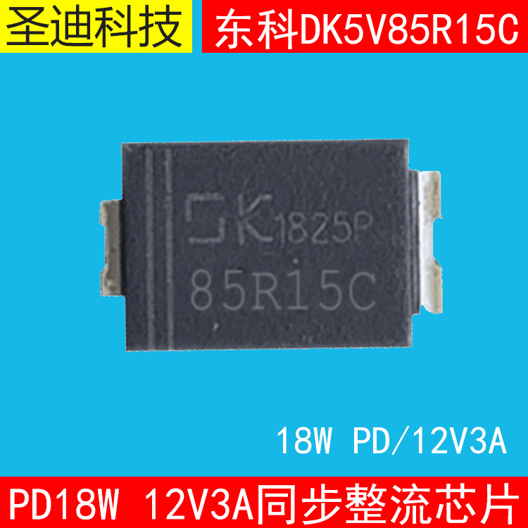

Prosím o radu, akou diódou nahradiť 85r15c. Pochádza z nabíjačky na notebook Lenovo.

To nie je obycajna dioda, ale aktivna (s FETom):
http://www.51-ic.com/uploads/soft/190412/DK5V85R15C.pdf

Ako sa správa táto dióda pri meraní multimetrom? Dá sa zmerať na funkčnosť?

Jako jiný mosfet, změříš substrátovou diodu.

je skrate prerazená

Možná by stačilo ji (nouzově) nahradit Schottkyho diodou

Taky si myslím. Bude tam větší ztráta, při napáječi NB tipuju odběr 3-5A, tedy ztráta na šotce cca 1W. A hlavně dimenzovat jak na napětí, tak hlavně proud aspoň 10A.
