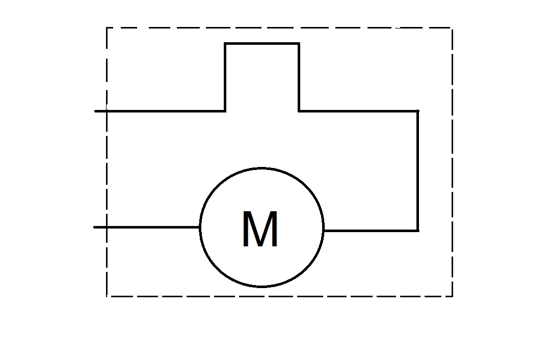

Zdravím, marně hledám, jak je uděláno jištění stahování oken při přetížení (třeba když se do něj něco přivře nebo v krajní poloze). Je tam bimetal nebo PTC? Hledal jsem ve schematech a jediné co jsem našel je značka čehosi v serii s motorem, viz obrázek: Případně kde to koupit. Ještě POZNÁMKA, není to na nejnovější auta která se polohu naučí.cuPtal se mě na to známý - okno dolů jede normálně ale nahoru po kouskách - popojede, zastaví, musí chvilku počkat a tak po kouskách okno zavře. Toto právě vypadá na bimetal, proto se ptám neb jsem nějaké obecné pojednání o způsobech omezení síly při zavírání nenašel (třeba když tam dítko strčí prstíky). Samozřejmě si umím představit snímací odpor, bimetal, či sondu počítající otáčky, zajímá mě praktické řešení.

Třeba u meho auta Golf IV se měří proud procházející motorem. Krajní polohy jsou naučeny a uloženy v mozku motoru stahovačky.

Bimetal určitě ne, to je pomalý. Na mým autě je to extra citlivý, stačí, když při vytahování okna přejedu nějakou nerovnost a jak to drncne, stahování se zastaví.

Bimetalový pojistky na okna, elektriký sic a dálkový světla maj hodně americký auta. Vyskytují se i ve Škodovkách s lepší výbavou. Je to ale místo nevratných pojistek.

Měl sem rozdělaný motorek A4 rv 96 a uvnitř je enkodér s hall senzorem. Na hřídeli motoru byl magnetický prstýnek.

Ano, pokud to má pojistku/ochranu proti skřípnutí, tak je to děláno elektronikou-hallova sonda snímá otáčky motorku a vyhodnocením se pohyb zastaví nebo pomocí měření proudu motorku. V napájení u některých typů bývají vratné pojistky (dvoupinová v ATO držáku, ale má plechový obal,zpravidla 30A), ale ty nejsou pro ochranu proti skřípnutí, ale pro ochranu proti přehřátí nebo spálení motoru u přimrzlého okna.

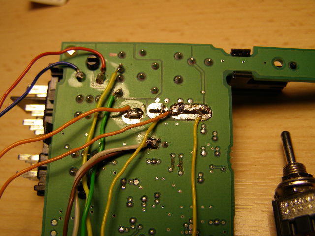

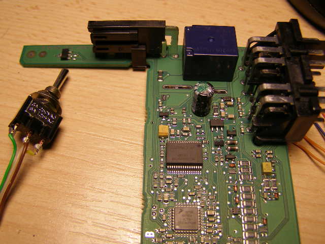

Pro zajímavost posílám fotku ovládací desky pohonu okna Škoda. Vypálený pohon jsem dostal na blbnutí abych ověřil možnost jízdy oknem hlava,nehlava. Abych byl připraven na to jak dostanu motorem okno nahoru než bych sehnal za rozumný peníz funkční pohon. Vedle reverzačního dvou cívkového relé vidíš oválné díry, kde byly snímací odpory, pro nahoru / dolu pro stop nadproudem při mech. dorazu. Logicky to bere nahoru víc. U páčky pokusného přepínače je na desce vidět Hall snímač, který počítá otáčky kde okno právě stojí od dorazu. Tak toto na tebe vyjukne, když to otevřeš. Brouci CHINA co dodat.

Jestli myslíš tlačítka ve dveřích třeba Fabia, tak ty ne. Jsou to tlačitka jako v kalkulačce a přepínání běží v řádu na Kohmech. Někde jsem na EB popisoval co to má ukazovat. To co je v nástřelu na obrázku hejbe s cívkou reverzačního dvojrelé.
