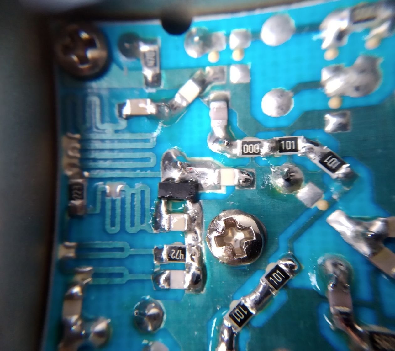

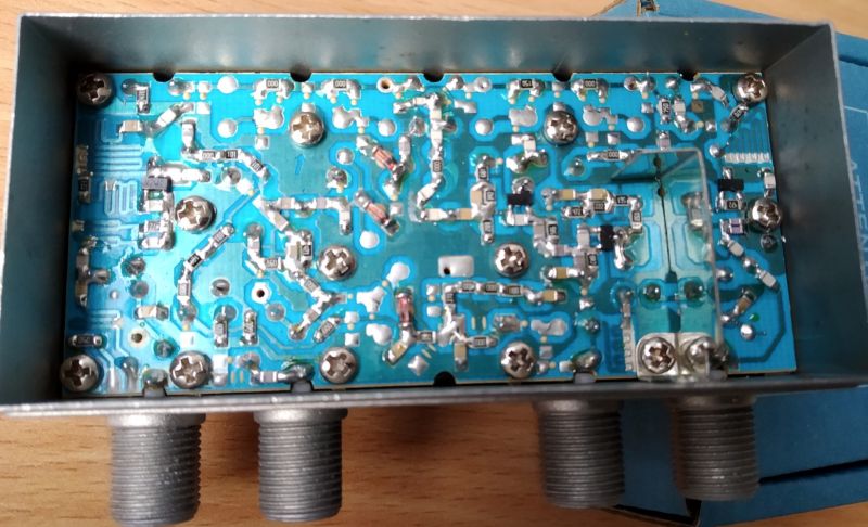

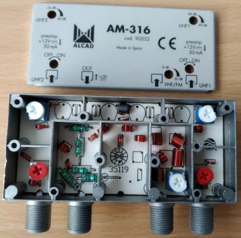

PříspěvekZaslal: pá únor 11 2022, 22:52    Předmět: Citovat
Slíbené fotky
 Velikost:  80.23 kB
 Zobrazeno:  114 krát
V2W - první stupeň
 Velikost:  151.21 kB
 Zobrazeno:  122 krát
 Velikost:  41.78 kB
 Zobrazeno:  140 krát
