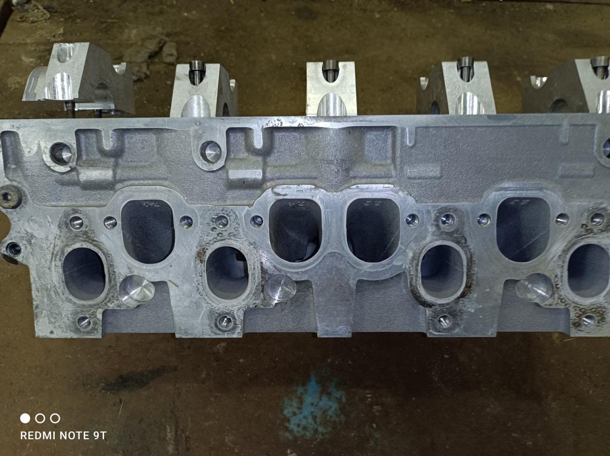

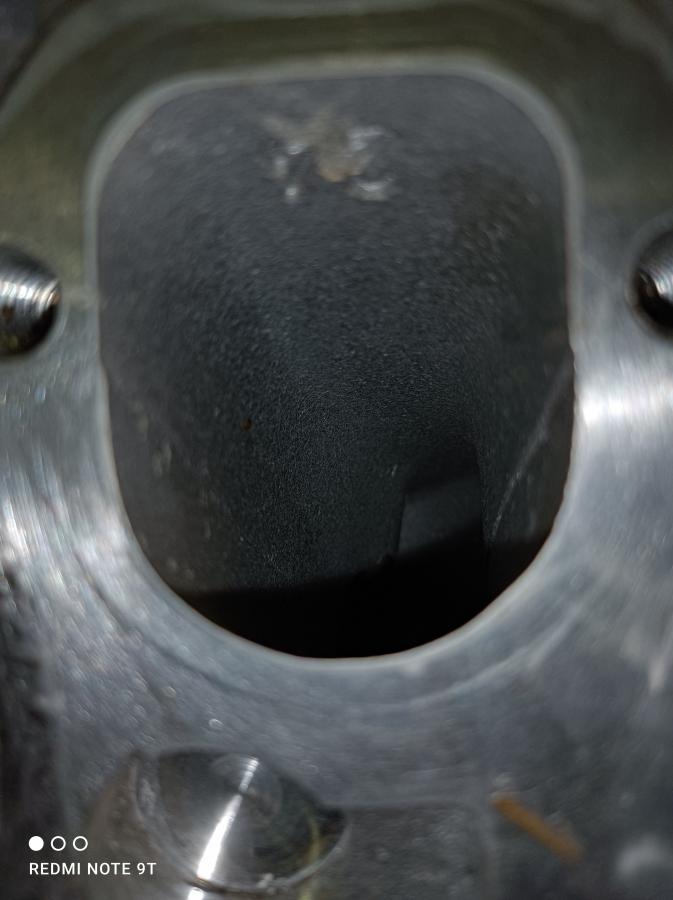

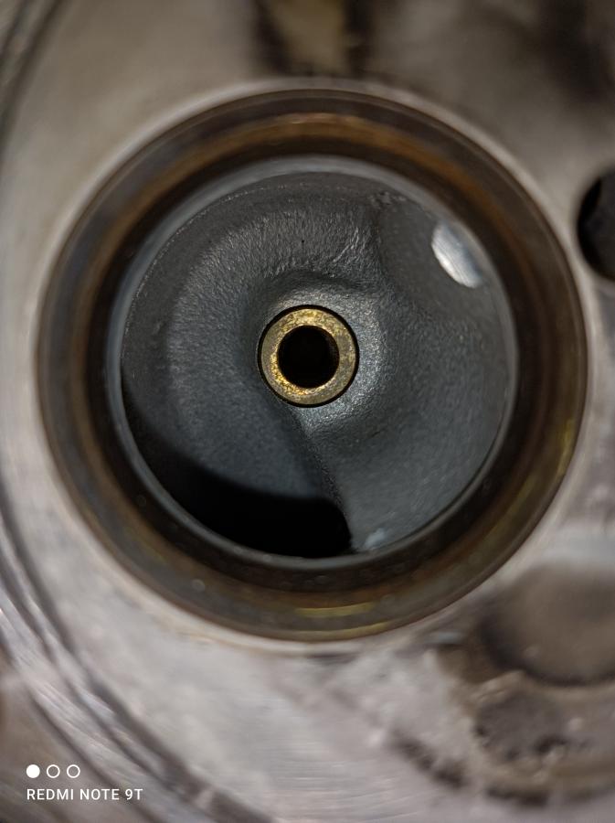

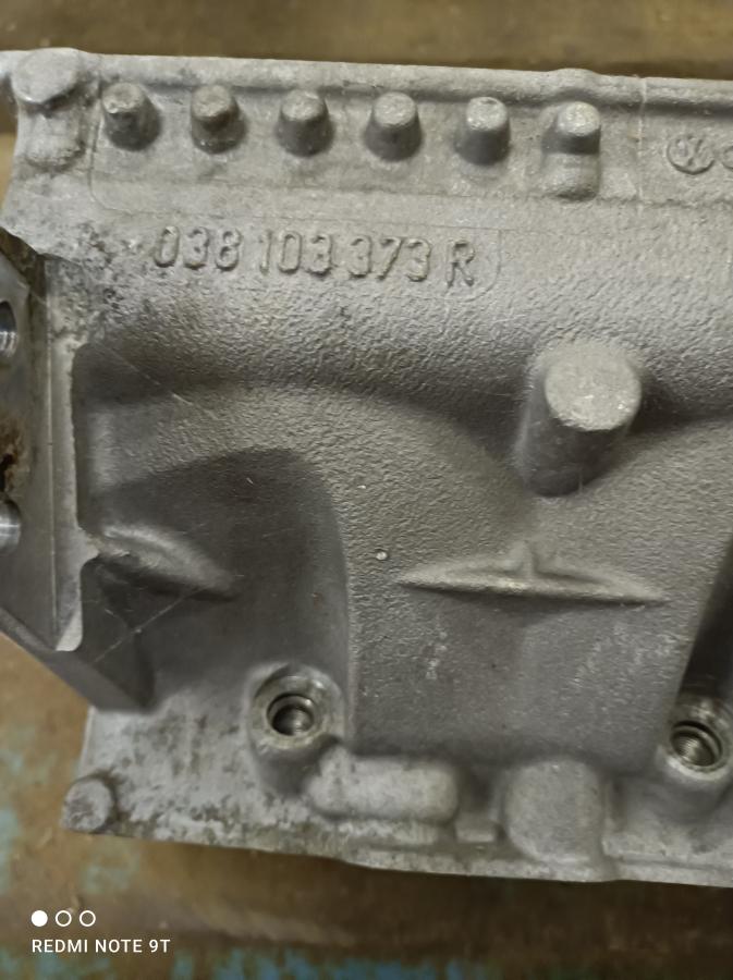

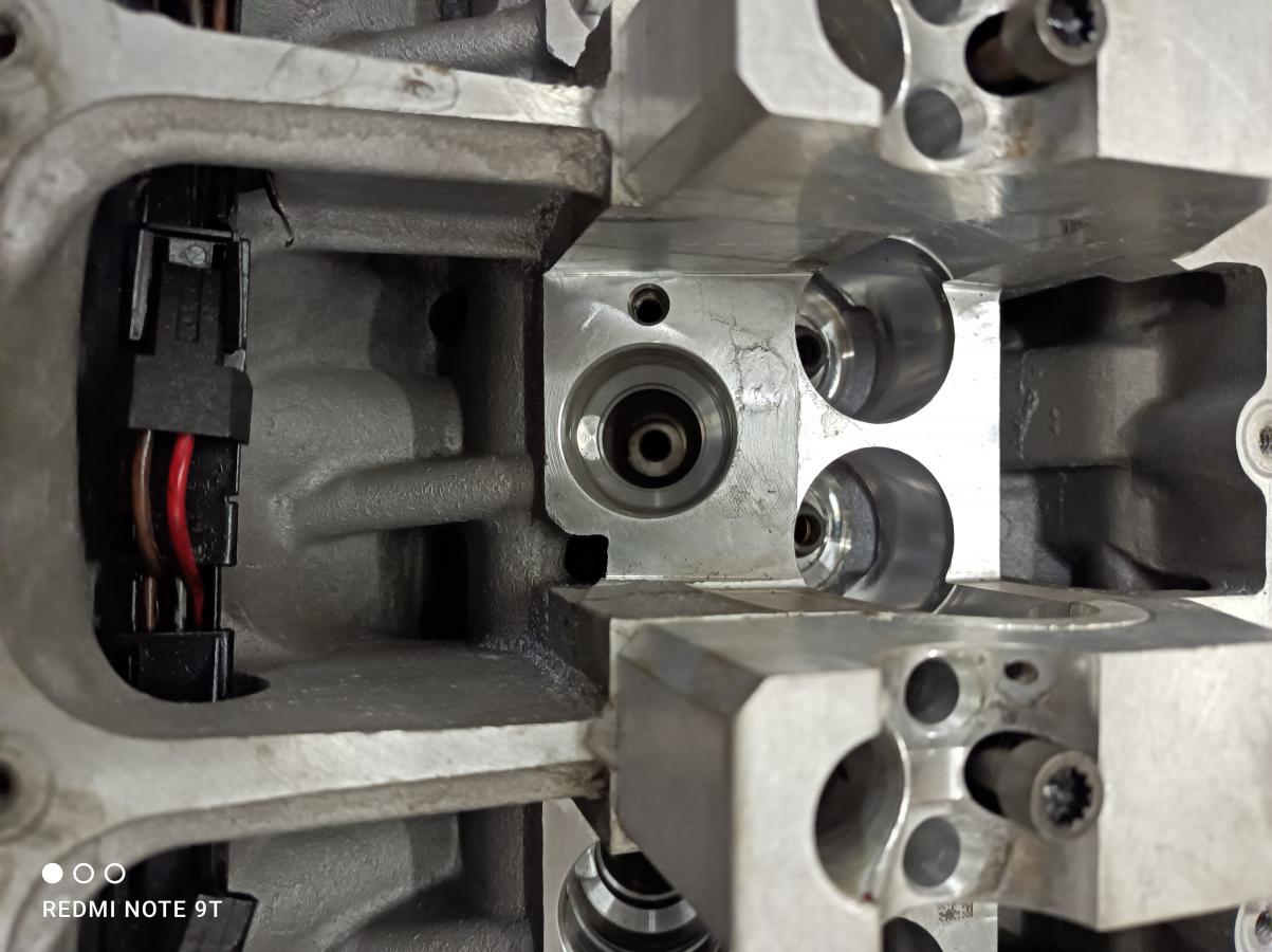

Funguje to dobře, ale karbon z hlavy se uvolňuje až od 70°C a výše. Po hodině grilování je hlava jako nová Wink Mám 500W a 500W. Ohřev je na to množství kapaliny žalostně slabý. Na těch 70°C se ohřeje asi za hodinu Rolling Eyes
Pro lepší představu posílám pár fotek vyčištěné hlavy TDi PD
