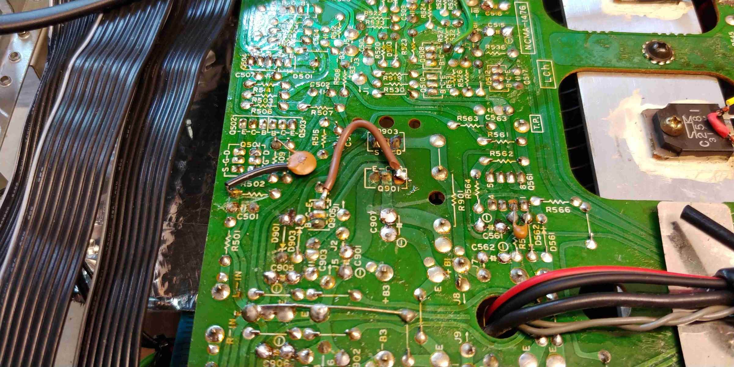

Zdravím všechny a děkuji za pomoc. Až dnes jsem měl na zesilovač čas, tak jsem bádal a kontroloval, až jsem našel studeňák na bázi Q901. Opraveno a už zase plně funkční.

No takže abych to trochu komentoval:
napětí na součástkách se má měřit zásadně přímo na jejich vývodech (a ani to nezaručuje, že výsledek bude korektní - zejména u polovodičů mohou být přerušené vnitřní spoje atd.).
Ale jak tak koukám na ten obrázek, tak to byl spíš utržený spoj z papundeklového materiálu DPS... No jo, holt ani Onkyo z dřívějších dob není nutně záruka kvality (tedy pokud se v tom už mezitím někdo nevrtal).

Proto jsem psal, aby si zkrontroloval spoje u toho tranzistoru. Měl jsem na stole jednou Denon se stejnou závadou - majitel zesilovače ho taky luxoval a po luxování už nefungoval. A taky to byl stuďák (ale tam to byl stuďák, ne utrhlá ploška) u stabilizátoru napětí. Spoj se časem od trandu vyhřál a pak do něj stačilo jen lehce ťuknout...a vývod byl volný.
To nebyla chyba ONKYA, ale má a vysavače. Je mu téměř 40 let a pořád skvěle maká.

Zdravím, pánové. Nebudu komentovat opravu přístroje, ale nedá mi to, abych (s úsměvem) komentoval krásnou kresbu plošného spoje. To snad někdo kreslil rozžvýkanou sirkou. Nehaním to, pouze - kdybych to chtěl dneska okopírovat, nebo se poučit, tak to prostě nedám, menší práce je to udělat "profi". Kde jsou ty jednoduché a krásné časy, dnes by mě za tuto kresbu chlebodárce umlátil klávesnicí Very Happy . Jinak ten pohled pohladil.

Taky jsem si párkrát "vyrobil" pár dalších, někdy pěkně zákeřných závad, tlakovým vzduchem - čistím už aparáty jenom u svého automechanika, ke kterému je jen 200m. Má v rozvodu tuším 8 atmosfér trvale, ale hlavně odlučovače vody a oleje - což já u svého stařičkého dvouválce Walther&AEG nemám.
Prakticky vždycky se něco stalo na "zhnědlých" místech, kde buď dobře nedrží fólie, nebo je tam vyhřátý cín na vývodech těch součástek, co produkují hodně tepla.
V letech výroby tohoto Onkya, vypadaly plošňáky japonských přístrojů vesměs hodně podobně. Jenom málo z nich (a z jiné cenové kategorie) bylo postaveno na opravdickém skelném laminátu a se 30-35um fólie, na který jsme my tady běžně bastlili...
