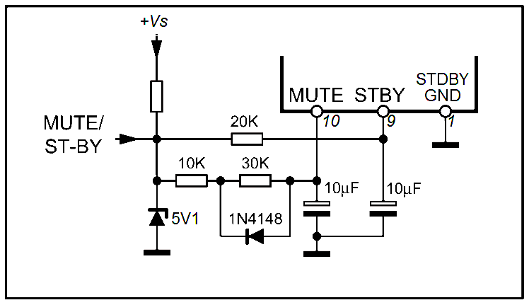

Môžem TDA7293 použiť na DC aplikáciu? (odbočka z napájania 60V)
Ako blízko sa viem dostať s výstupným napätím ku kladnému napájaciemu napätiu bez bootstrap kondenzátora? (V jednosmernom režime sa bootstrap kondenzátor neuplatní.) V katalógovom liste som tu informáciu nenašiel.

A ovládání STD-BY a MUTE u obvodů TDA obvykle stačí nechat nezapojené (s tímto typem ale nemám zkušenost).
Jestli by s tím měl být nějaký problém, nezbude, než to zapojit podle doporučení výrobce (v příloze).
Signálovou zem ale budeš stejně potřebovat, potenciál uprostřed mezi +Vs a -Vs, abys měl oč opřít vstupy signálu a povelů MUTE i STD-BY, jinak tě obvod nejspíš překvapí nepochopitelným chováním.

Pri nezapojenom Stand-By (pin 9) to nejde. MUTE (pin 10) nemá na koncový stupeň vplyv.

Nezapojený vstup MUTE aktivuje funkciu MUTE, akoby bol pripojený na GND.
