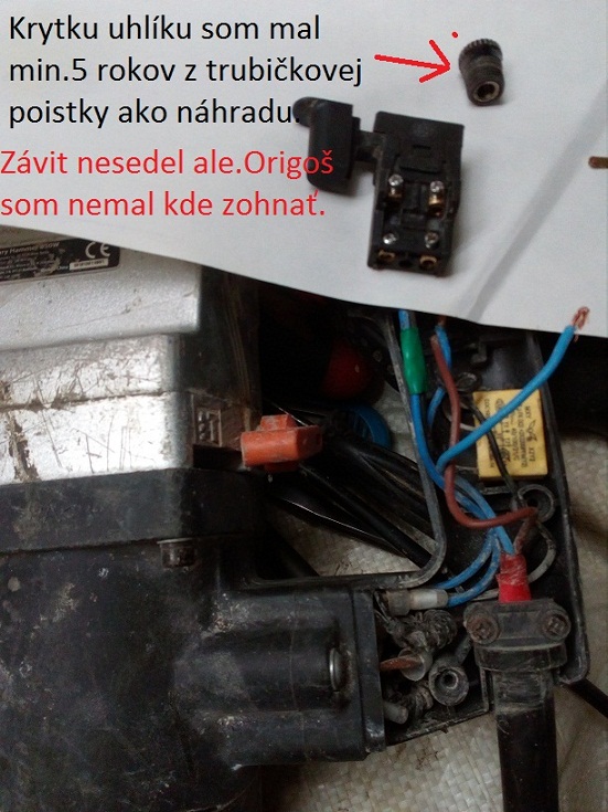

Potrebujem do tejto priklepky vypinac a krytky na uhliky.Dnes mi prestala fungovat tato zbijacka v ktorej bol opaleny vypinač.a mal som na nej co bolo po ruke neoriginal drzaky uhlikov .Viac na obr.Nemate tieto veci z neopotrebej,Priemer zavitu je 12,5mm.to moze byt aj inde.Daval som sa aj sustruzit ,len to nechu robit.Urcite mate s takym zavitom aj vy vysustruzene.Chcel som zobrat z druhej ,ale tam boli drzaky už nakrutene a napoli prasknute.Ja som ich nepraskol.Take tam nedam.tazko sa daju už zakrutit.Ten trojvyvodovy kondik sa nepreraza?Aj ten by zobral do rezervy.

Krytka na uhlíky mi praskla také. Zjistil jsem, že před šroubováním je jí potřeba zakápnout silikonovým olejem a pak jde vyšroubovat hladce. Pokud je prasklá, tak lze opravit. Rozpadlou krytku jsem v lomu namazal lepidlem a sestavil, z vnějšku přes závit dal dětskou plastelýnu a do krytky nalil epoxidový lepidlo. Použil jsem lepidlo co prodávají v Lídlu za cca 60Kč, dvě injekční stříkačky propojené mezi sebou. Drží to a funguje bez kompromisů.

Dobry sposob ako opravit,dik.Co sekundove lepidlo na prasklinu,nemate s tym skusenosti,nevidrzi teplo co tam byva?Ja tych kritiek potrebujem aspon dve tri.mozno by boli aj na ine naradie.Z akeho materialu je dobre to vysustruzit?Neurobite to niekto co mate sustruh a material.Co 3D tlac to nedokaze s kvalitnym materialom,

Vteřinové lepidlo na slepení asi jde také, ale epoxit vyplní plochu uvnitř a tím přidá na pevnosti. Lepená plocha se tím výrazně zvětší.
Soustružit by to šlo, ale připadá mi to zbytečné. Jednodušší pro domácí podmínky bez vybavení je to odlít. Možná by stačilo vzít výplňovou hmotu, co vypadá jako plastelína a tou vyplnit existující díru. Důležitý je separátor. Součástka to není náročná ni na přesnost, ani na teplo. Pokud by se přeci jen uhlík a tím i držák hodně hřál, tak je místo na podložku ze slídy nebo pertinaxu, nebo jiného materiálu dle dostupnosti.

Gulatina Silamid-Teflon by bola na to sustruzenie,alebo zo Silonu,slo by do toho rezat kvalitny jemny zavit,predavaju to na Bazosi?To odlievanie je dobra vec.lenze nato nemam moznosti.

Pokud nemáš soustruh, tak mi to připadá jako dlouhá a drahá cesta. Snad levnější by bylo závitové očko, někde na ebay či aliexpess. Kulatinu obrousit ve vrtačce a pak to dotáhnout závitovým očkem.
3D tiskárna umí tisknout ze silonu, ale běžné ABS či jiný materiál by mohl také stačit. Díl se nachází v plastovém uložení a to nesmí dosáhnout teploty nad 60 stupňů, aby se obsluha nespálila. Něco srazí špatná tepelná vodivost materiálu, ale uhlík nemůže jít moc vysoko, jinak by se to začalo tavit, vinutí by se opalovalo a hrozil by zkrat a vzplanutí.

Jasne ze ockom by to urobil,lenze zavit je husty naviem stupanie a ma priemer 12,5mm podla sublery.Kde take ocko zohnat je otazka?Poradite kde,kupim aj od vas,alebo mi to vyrobte.Zberny dvor nemam moznost ist ,ani nepustia sa tam prehadzovat.Tie povodne krytky sa musia dobre dotiahnu, ak sa dobre dotiahnu prasknu, lebo su prehriate a tenkostenne.

To se nevyplatí vyrábět. Zabrousil jsem na Aliexpess a tady jich můžeš mít za 35Kč včetně dopravy deset.

karrak si macher,moja otazka znie,vie mi niekto objednat zo slovenska priemer 13mm sadu 10kusov ?Mozno zoberiem aj ine priemery,musim pozriet vadne krytky co mam z naradia.Ja to neviem obj.dik
samy spodny odkaz mi nefunguje.Tieto smejdy podla obr. bude treba podlozit aby tlacili na uhlik.Aj teraz mam jedno puzdro z trubickovej poistky vypodlozene dvoma podlozkami ,lebo neslo hlboko ,na doraz zakrutit.
