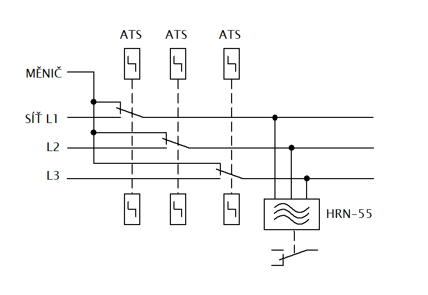

Zdravím. Tak sfázování mi už nějakou dobu funguje, ale narazil jsem na další problém.
To sfázování využívám pro přepojování napětí z jednofázového měniče a 3f. sítě, na rozvod rodinného domu. Zajišťuje mi, že jednotlivé přepínače ATS (jsou to v podstatě klopná relé, se dvěma cívkami, řízená impulsem), přepnou ze sítě na měnič, nebo opačně, pouze v okamžiku, kdy je fáze měniče souhlasná s konkrétní fází sítě.
Abych se ale posunul dál, potřebuji pro další ovládání na výstupu za přepínači zjišťovat stav, zda je dům napájen třemi fázemi, nebo pouze jednofázově.
Domníval jsem se, že bude stačit na výstup zapojit 3f. relé hlídající sled a výpadky fází HRN-55, ale bohužel to nefunguje. V okamžiku, kdy jsou připojení dvě síťové fáze a třetí fázi nahrazuje ten měnič, tak relé při určitém posunu fáze měniče vyhodnotí, jako by tam byly fáze všechny 3 a po chvíli zase ne. Tím pádem mi bohužel nevysílá jednoznačný povel pro další řízení.
Nemáte někdo nějaký nápad jak jednoznačně vyhodnotit stav výstupu? V podstatě mi stačí zjisti, kdy jsou tam tři fáze ze sítě.

Je potřeba zjistit, jestli ten měnič dává čistou sinusovku, a nebo jestli je to tzv. "modifikovaný sinus" (což tipuju). Pakliže se ukáže že je to modifikovaná sinusovka, je potřeba ji za účelem měření na tom relé vyčistit, "vyhladit" (tzn. nemusíš tím napájet celý dům, jen ji přivést čistou na to měřící relé hlídající sled fází). Je s tím ovšem jistý problém, protože ten filtr ti ten signál nesmí zpozdit (tudíž nesmí obsahovat indukci).
Pokud potřebuješ vědět jen a pouze to, kdy máš všechny tři stykače přeplé na síť, tak si sestav ze tří pomocných relátek reléový AND/NAND (cívky ke stykačům, kontakty do série za sebe)… a nebo, pokud ty stykače mají pomocné kontakty a zůstaly volné, můžeš použít přímo je.

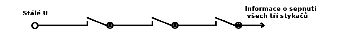

Ta pomocná relátka nemusí být bistabilní, stačí obyčejná, resp. asi dobře nechápu důvod, proč uvažuješ o bistabilních (tedy pokud je to tak jak jsi napsal, že ti stačí vědět jen stav, kdy máš všechny tři fáze na vnější síti). Na kontaktech těch relátek ani nemusí být 230V, tzn. pokud tu informaci z kontaktů potřebuješ nějak podržet, může to snadno obstarat i nějaká jednoduchá 5V (12V) elektronika (s tím ti klidně pomůžu, když bys potřeboval, pokud to není tvůj šálek kávy a chtěl bys jít touto cestou).
Bistabilní relé také můžeš, pokud bude mít to pomocné relé dva kontakty, nahradit tak, že ho zapojíš jako samodržné s rozpojením (dá se použít k zachycení té informace za těmi třemi kontakty). Do hvězdy nic propojovat nebudeš, viz obr. (nevím jestli potřebuješ spínací nebo rozpínací, nakreslil jsem spínací, a podotýkám že zde mám na mysli kontakty těch přidaných pomocných relé, nikoliv ty na ATSkách). Jinak nenapsal jsi, co s tou informací o připnutí všech tří fází do vnější sítě zamýšlíš dál.

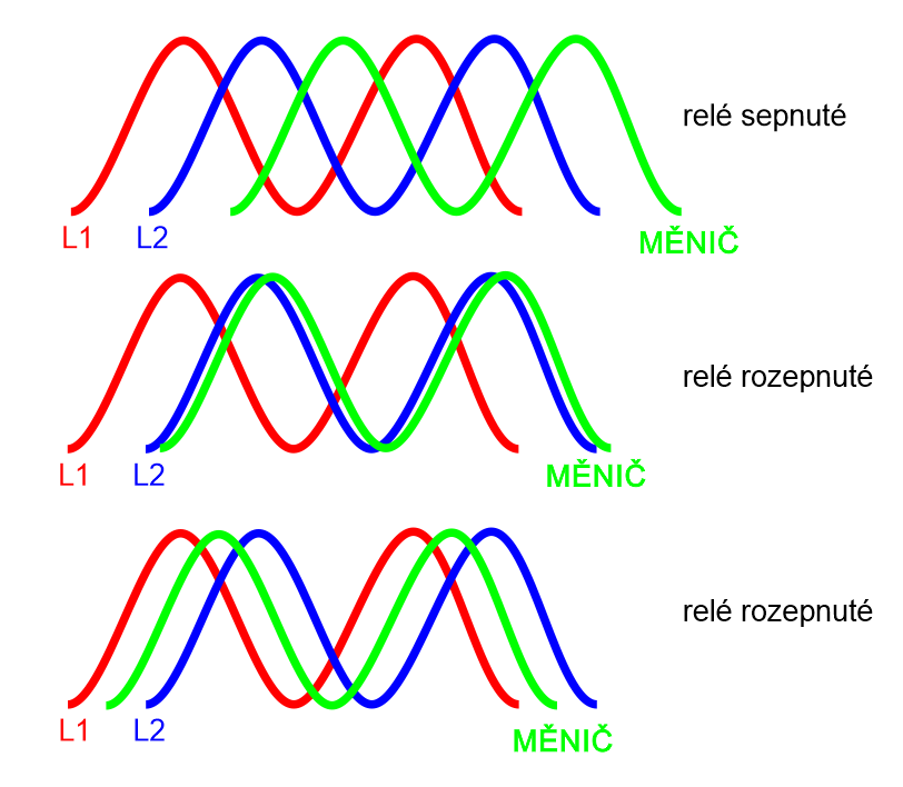

Jak ta sinusovka vypadá, je třeba vidět tady, ta trochu „hrbatá“ je z měniče a porovnává se s fází ze sítě. https://www.youtube.com/watch?v=r6PfQ83kNis
Ale znovu opakuji, problém je posun té jedné fáze z měniče oproti těm dvěma ze sítě. Může to vypadat třeba jako dole na obrázku a to relé nepozná, jestli má fázi z měniče, nebo ze sítě. Pro něj je ta fáze „na správném“ místě tak to vyhodnotí, že je vše OK, ale pro mě je to už nevyhovující stav. Ono se nedá pro to vyhodnocení použít ani třeba měření mezifázového napětí, protože když jsou dvě výstupní fáze napájené z měniče a třetí ze sítě, tak díky té rozdílné frekvenci, se mění mezifázové napětí od 0 do cca 460V. Těch 460V je i jeden z důvodů proč se mi moc nechce používat relátka, co jsou v těch ATS obvodech. Jedná se o čínské produkty a kvalita izolace mezi kontakty může být pochybná.
Jediným řešením, jsou zřejmě skutečně ta externí pomocná relátka. Ta bistabilní mi přišla jako nejjednodušší řešení, na impulz se překlopí, informaci o stavu uchovají i při vypnuté proudu, mají nulovou spotřebu... Doufal jsem, že se něco přímo na 230V vyrábí a nebude to stát ranec.

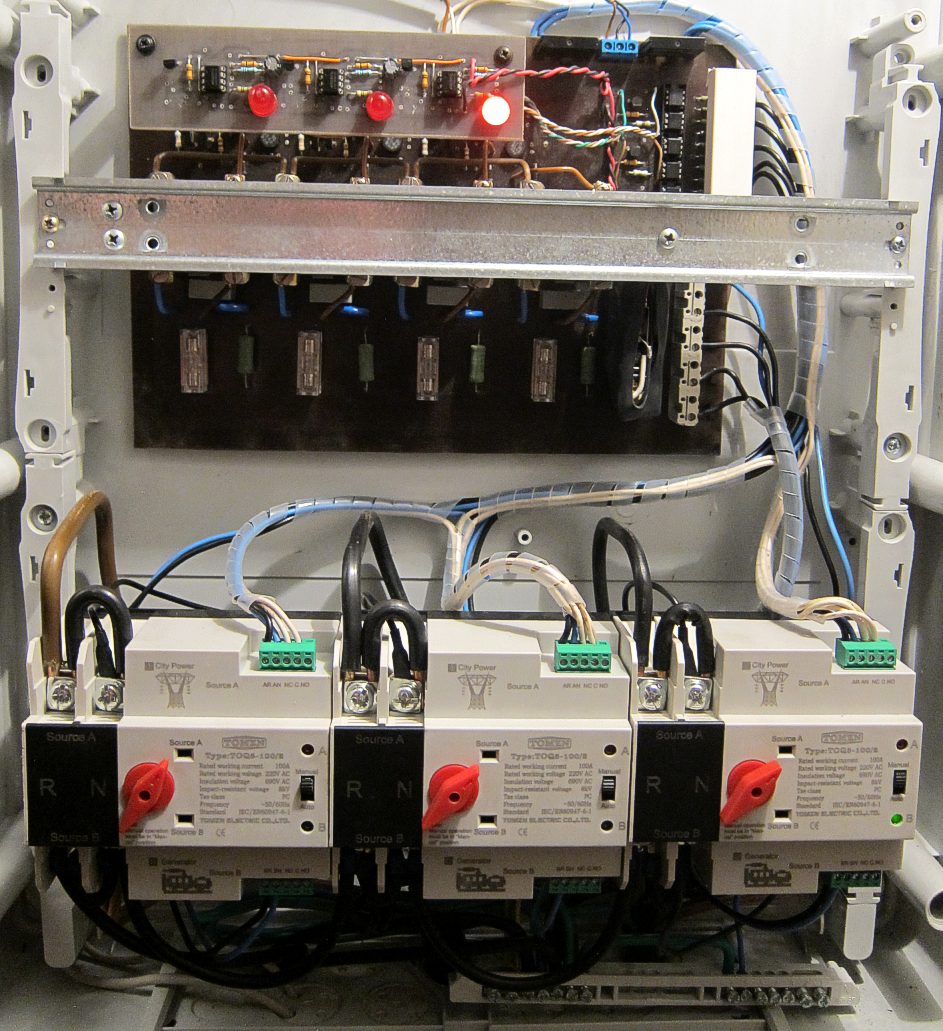

To ne, tyhle rozdílné frekvence měniče a fází sítě právě potřebuju. Jak už jsem psal, normálně je barák připojený na 3 fáze sítě. V okamžiku kdy je dostatečné napětí v baterkách, tak se jednotlivé přepínače ATS začnou postupně, vždy když se fáze sítě a měniče „překrývají“, přepínat a tak se celý dům přepojí na ten jednofázový měnič. V okamžiku, kdy dojde k vybití baterek, tak se zase v okamžiku toho „překrytí“frekvencí měniče a jednotlivých fází přepnou na síťové napětí. Ty frekvence se rozchází nahodile, takže celý proces přepnutí těch 3 přepínačů ATS někdy trvá několik vteřin, někdy klidně i minutu, nebo déle. A právě po tom kompletním přepnutí na síť, kdy je baterie vybitá, potřebuju vypnout i ten měnič.
Pro představu jak to cca zatím vypadá. Dole jsou ty přepínače ATS, nahoře pak za lištou 4trafa na tišťáku na jejichž výstupech se porovnávají ty fáze, nahoře pak led signalizuje okamžik shody fáze měniče s fází L3. Kdyby nebyl ATS přepnutý na manuál, tak by přepnul na měnič, jak signalizuje jeho zelená led dioda B.
