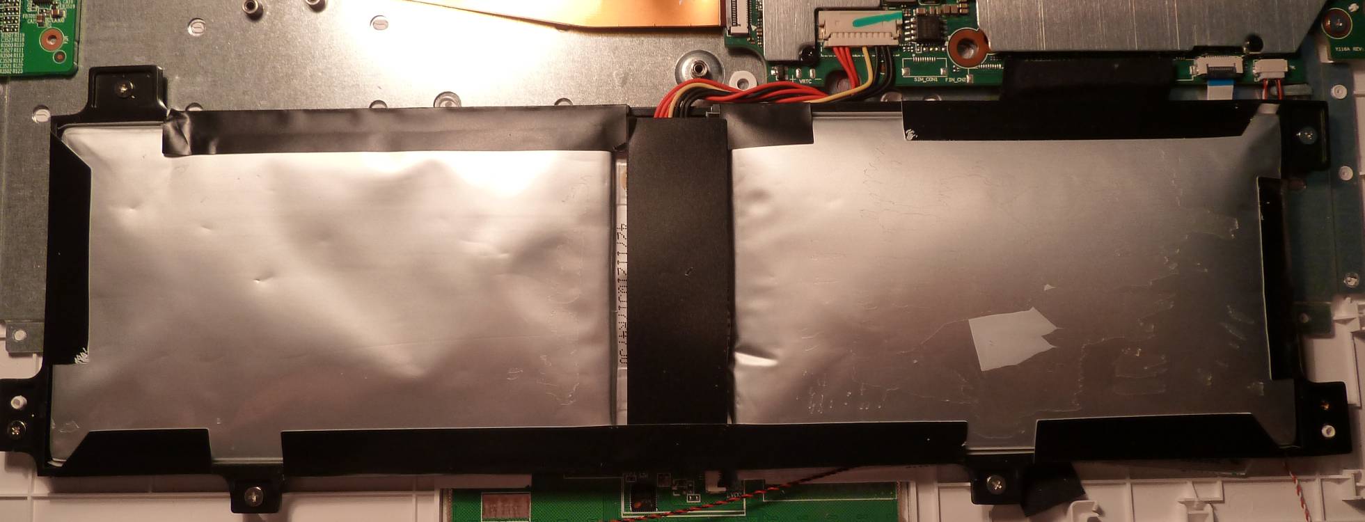

Tak jsem odlepil..... ano ze 7pinů je vlastně jen 3 ....
Teoreticky vzato by se na tu desku daly dát 2 jiné aku... ne?

Čo za súčiastky sú na druhej fotke vľavo dole?
Radimosso
Založen: Mar 15, 2007
Příspěvky: 737
Bydliště: Č.Těšín
PříspěvekZaslal: út leden 25 2022, 18:39    Předmět: Citovat
No to jsem si nenapsal... Ale při zvětšení fotky u toho malého švába s dirkou a 6ti nohama nepřečtu nic a ten větší vpravo bych řekl že 3S11N (nebo 3S14N) a 1721

Kedze tam nie je ziadna specialna elektronika, kup dva rovnake clanky vhodnych rozmerov a daj ich tam.
Minuly tyzden som to riesil v lacnom tablete, ktory vyrobca zabudoval do draheho zariadenia a sluzil na jeho ovladanie. Boli tam dva clanky paralelne - nafuknute tak, ze sa tablet otvaral a pri vacsom odbere (spustenie ovladacej aplikacie) sa vypinal. Bolo potrebne to vyriesit hned, tak som isiel do GME a kupil nieco, co tam voslo.

PříspěvekZaslal: čt leden 27 2022, 12:26    Předmět: Citovat
Už se na klávesnici nedalo psát.......
Takže injektáž spínacím špendlíkem, izolepa na to a hned je místa dost Smile
Časem snad najdu nějakou vhodnou náhradu.

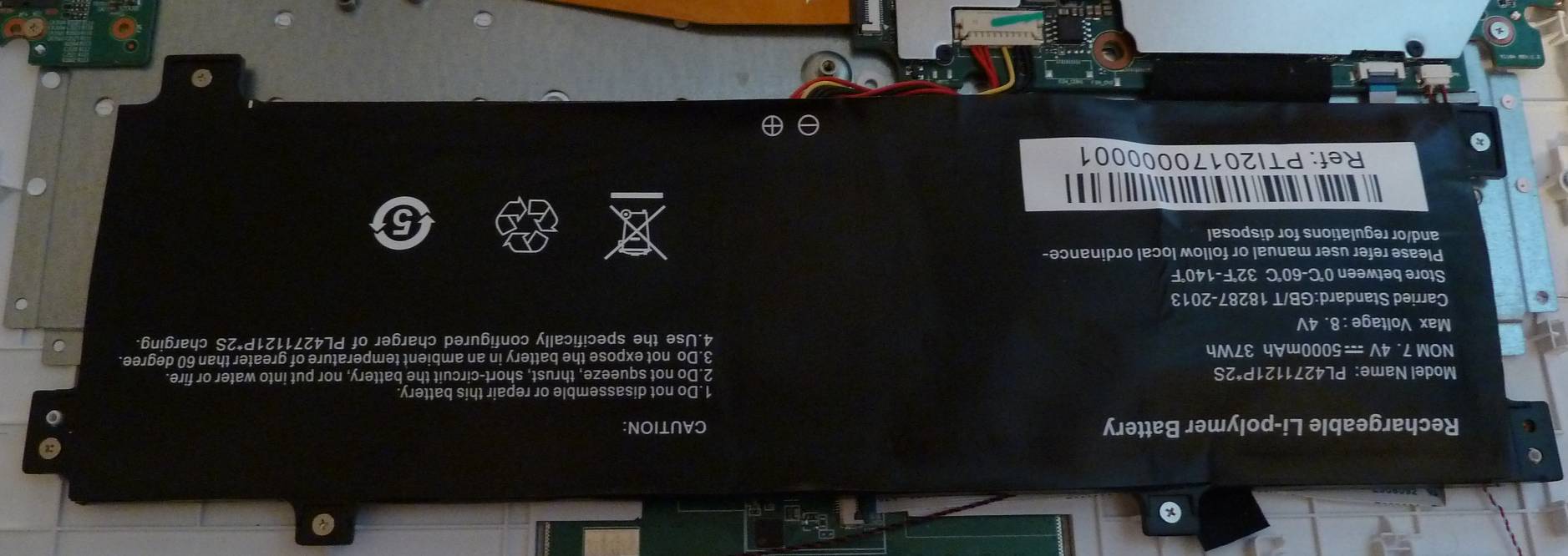

Nenašiel by sa servisný manuál alebo schéma pre Umax VisionBook_13Wa ?
Postihol ma rovnaký problém a zaujíma ma, či by ten Umax vedel, hoc s úpravami, fungovať na polovicu batérie. Nafuknutý je toťiž len jeden z dvoch článkov, ten bližšie k horúcemu procesoru.

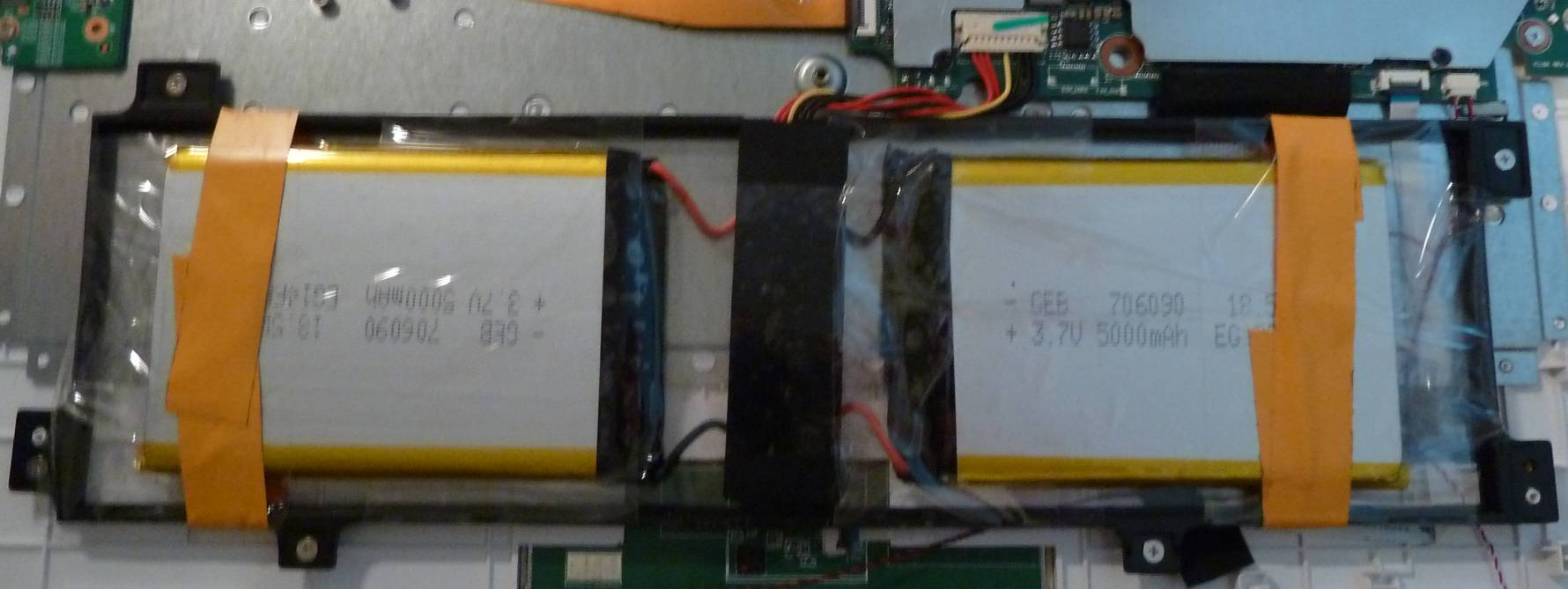

Tak už to ide.
BMS má dva veľké čipy s dvojriadkovým kódom
8205A
7734NY
, dva menšie čipy s kódom 13CG1,
dva tranzistory s kódom 7002
a jeden čip s nečitateľným označením.
Žltý vodič nie je stred batérie, ale asi nejaká komunikácia.
