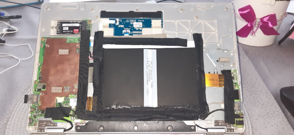

tak mi odepsali z Umax servisu, dost stroze ... jakože pokud je to v záruce atd.
čili i den po záruce už není v záruce Sad
tak že kolik stojí aku, že si vyměním sám ...
odpověd:
Dobrý den,
akumulátor stojí 900,- Kč a oprava je možná pouze v našem servisním středisku.
Takže poštovné a práce a jsem minimálně na 1/4 ceny nového....
Takže rozebírám a zkoumám ... těch 11 šroubečků asi dám i sám ,
otázka je jestli seženu náhradu...

Je to nejaky cinsky smejd, ktory sa pravdepodobne predava pod roznymi "znackami".
Na baterii snad bude nejake oznacenie, podla ktoreho ju kupis.

Tak je pack ze dvou kusů a ta jedna je jak polštářek druhá , OK
[/img]
7,6V 5000mAh , beru, že je to spíše v serii 3,8V 5000mAh

Příspěvky: 36180
PříspěvekZaslal: út leden 25 2022, 12:32    Předmět: Citovat
Cierna lepiaca paska ako zaklad konstrukcie - "kvalita" ako tie plastove cinske "macbooky", co som nedavno opravoval.
Hladaj HW-37154200 alebo 30154200P. Predavalo sa to asi aj pod znackou Jumper EZbook. Ale pozor - tych baterii moze existovat viac podobnych, ale nie vhodnych (napr. iny konektor). Najst klavesnicu do toho jedneho smejdu nebolo prave jednoduche.

PříspěvekZaslal: út leden 25 2022, 12:42    Předmět: Citovat
No hledám ... upřesnil jsem to i s označením K136T.....
Ale jaksi zatím všude nejsou skladem... tedy ali , amazon atd...
a za 52 liber to asi nevezmu...
a koukám, že jsou 7 a 8 pinové verze ....
že bych to nahradil dvěma kusy s 2 piny asi není moc reálné co?
třeba : https://www.hadex.cz/r632a-akumulator-lipo-37v4500mah-6060100-nabijeci-baterie-li-pol/

Příspěvky: 36180
PříspěvekZaslal: út leden 25 2022, 12:54    Předmět: Citovat
Okrem dvoch clankov tam bude asi elektronika, takze vymena samotnych clankov asi nebude mozna (elektronika sa moze zablokovat). Skus odlepit tie pasky.
