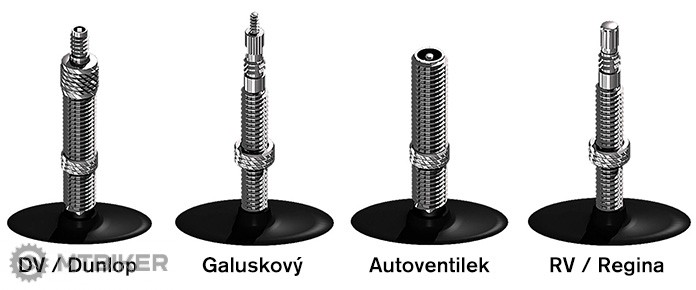

Aby bolo jasno. Duša s autoventilom má ventil s pružinkou, ktorá ho drží zatvorený. Na prekonanie takého ventilu pri nafukovaní iba tlakom vzduchu treba enormné úsilie, treba prekonať pružinu+protitlak dokopy. Preto sa tento ventil vyradí kolíčkom v strede pri nasadení hadičky pumpy. V pumpe alebo v redukcii je zvyčajne ventil s pohybujúcou sa guličkou, alebo gumenou záklopkou, oboje bez pružiny, ľahko otvoriteľné aj slabým prúdením vzduchu. Galúskový a Regina ventil sú na rovnakom princípe ako autoventil, ale nemajú pružinu, takže sa pohybujú čisto tlakom vzduchu. Pri galúskovom stačí redukcia-dlhšia rúrka, aby sa vrch ventilu po povolení mohol voľne pohybovať hore-dolu (bez povolenia ostáva ventil blokovaný, nejde nafúkať). Regina redukciu nepotrebuje, po odšróbovaní kovovej čiapočky sa dá použiť klasická pumpa, aj keď jeho krátky závit niekedy robí problémy, hadička nedosadne až na tesnenie a prefukuje pri fúkaní. To sa dá riešiť zahĺbením konca pohyblivej matice.
Ešte k tej klasickej pumpe ako ju tu hania. Je v nej predsa piest, jednosmerné to zariadenie. Pri spätnom pohybe sa pod piest dostáva vzduch z hornej časti, do ktorej prejde popri pohybujúcej sa časti rúrky. Neskôr tam už tú spomínanú dierku začali robiť priamo z výroby, takže tlak sa v hornej polohe úplne vyrovná s tlakom okolia, ale dierka zasa opotrebováva piest ako cez ňu prechádza.
typy ventilov
 Velikost:  36.74 kB
 Zobrazeno:  46 krát
redukcia z galusky na klasiku

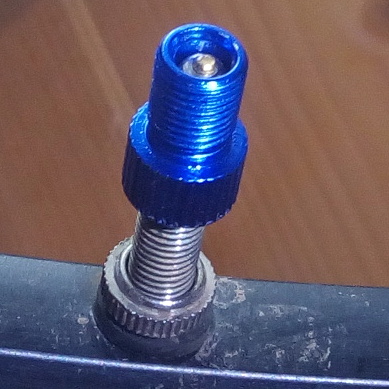

takhle vypadá když se na galuskový ventilek našroubuje redukce na autoventilek (uprostřed je vidět střed galuskového ventilku)
