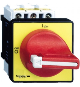

Zdravím všechny bastlíře a bastlířky.
Sháním vypínač, který jde zapnout až po současném stisknutí nějaké aretační páčky. Prostě aby nešel zapnout náhodně. Něco podobného jako na obrázku. Jestli teda funguje tak, že se musí zmačknout ta bílá packa aby to šlo zapnout.
Nemusí to bejt vyloženě červenožlutý, ani třífázový, ani tak velký a ani to nemusí bejt tak drahý Very Happy

Ta bílá páčka je na visací zámek - tak zaaretuješ vypínač proti zapnutí.
https://cs.m.wikipedia.org/wiki/Lockout%E2%80%93tagout
Kdyžtak v hadexu mají vypínače s klíčkem, za dvacku

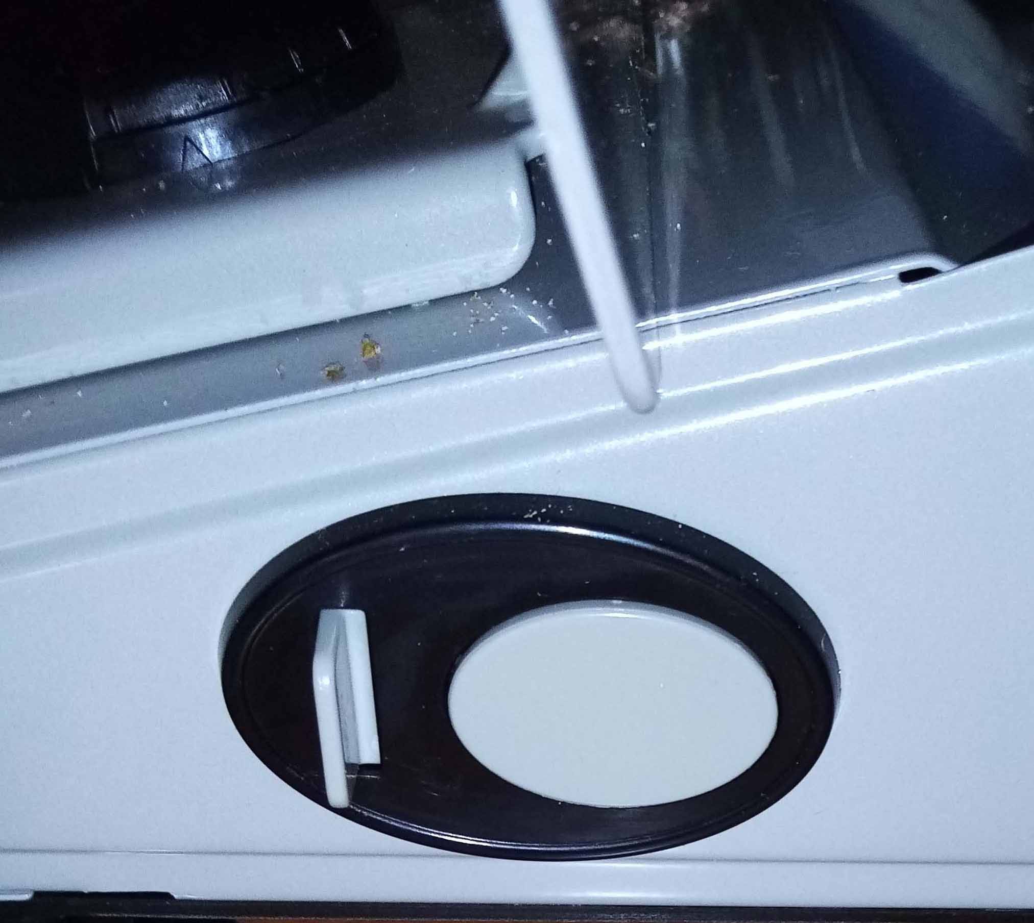

Pokud ten s tím bílým čudlikem nejde zapnout až když je v něm zámek (nebo něco jinýho v tý dírce), tak je to špatně. To už bych tam mohl vrazit normální vypínač se zámkem.
Já bych si představoval, něco jako na přiložený fotce (je to nějakej nářezák z lidlu nebo kdoví odkud). Ten vypínač funguje tak, že dokud se ta páčka nalevo neposune, tak to nejde zmačknout.
A je to kvůli dětem Wink

No, jestli si myslíš, že děcka nepřijdou na to, že se to dá zapnout jen když posunou, zmáčknou nějaký čudl co je vedle, tak to jsi na omylu.
Řešením je spíš umístění vypínače mimo dosah a staršímu to už vysvětlíš.

frantajetel11 napsal(a):
Pokud ten s tím bílým čudlikem nejde zapnout až když je v něm zámek, tak je to špatně.
Schneider Vario VCF4 na obrázku jde zapnout až po stlačení pojistky, případný zámek pouze blokuje její pohyb.
