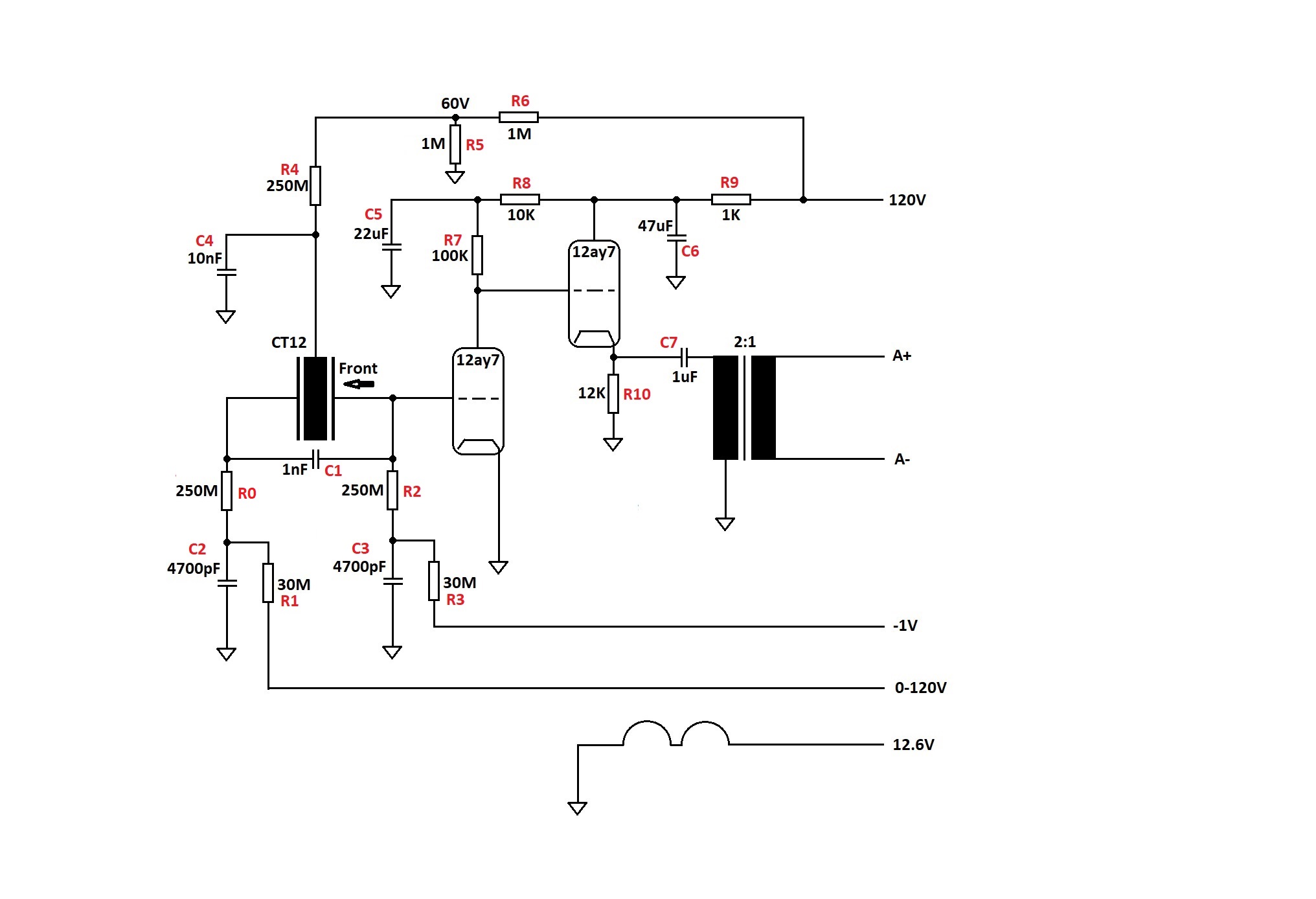

Mikrofon - obvod k diskuzi

PříspěvekZaslal: po leden 17 2022, 19:20    Předmět: Citovat
Myslím to takto s doplněným R0:
EDIT: Myslím, že by to tak mohlo fungovat. Když to tak velmi dobře funguje v M49 (které jsem už postavil).

PříspěvekZaslal: po leden 17 2022, 19:26    Předmět: Citovat
Rolling Eyes
já to namaloval dříve . . . Cool
Příspěvky: 5508
PříspěvekZaslal: po leden 17 2022, 21:31    Předmět: Citovat
Aj tak máš kondenzátor v signálovej ceste z druhej strany mikrofonu. Ak chceš bez kondezátora, tak pripoj mriežku elektrónky na stred mikrofónu a obom stranám mikrofónu vytvor požadované predpätie. Budeš však podtrebovť záporné napätie. Už akokoľvek, kondenzátor má oproti transforátoru zanedbateľný vplyv. Možno zaujimavejšie využitie dvojitej elektrónky by bolo zosilnenie každej strany mikrofónu zvlášť a získané signály sčítavať a odčítavať až v mix-pulte. V podstate by vznikol stereo mikrofón.

PříspěvekZaslal: po leden 17 2022, 21:56    Předmět: Citovat
Diky za podnet a zajímavou debatu. Mozna i proto tam mel Neumann M49 u toho kondenzatoru 1nF mezi membranami prepinac. V kardiode se pak dal ten kondik odpojit od predni membrany a zvysilo to o nekolik dB citlivost mikrofonu a údajně to znelo lip. Nevim nezkousel jsem to. Ono lidi maji často tendenci oznacit hlasitější nahravku za "lepší".
Tzn kdybych mrizku spojil s ramkem kapsle (stredem mikrofonu jak rikas), odstranil C1 mezi predni a zadni membranou a do zadni membrany pustil zaporne polarizacni napeti, melo by to taky fungovat....musel bych to ale pořešit ve zdroji.
Stereo mikrak uz mam. Fetovy, funguje to bezvadne a je fajn se pohrat s patterny v postprodukci.

PříspěvekZaslal: po leden 17 2022, 22:15    Předmět: Citovat
Ochranná dioda: jakákoli malá spínací dioda. 1N4448, KA206, spínací diody z TV tunerů... Usměrňovací 1N4004 má dost velkou kapacitu. Zapojit tak, aby při kladném napětí na mřížce vedla. Poteče tam nejvýš několik mA. V provozu bude polarizovaná v závěrném směru, pár voltů.

PříspěvekZaslal: po leden 17 2022, 22:25    Předmět: Citovat
Diky, mam doma 1n4148, pouziju ji. Zde je pekny popis toho co to ma delat: https://www.diyaudio.com/community/threads/diode-on-cathode-follower-info.370215/

PříspěvekZaslal: po leden 17 2022, 22:37    Předmět: Citovat
Bezva. Z toho, co dokážu dohledat o tom transformátoru, to vypadá, že impedančně vyhoví. A díky za schéma M49, neznal jsem to, a pravda, katodový sledovač to není.
