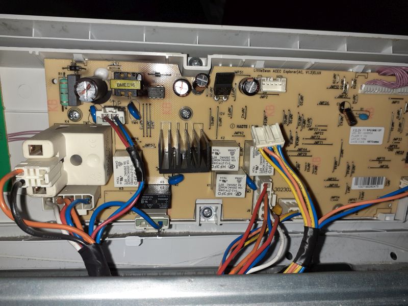

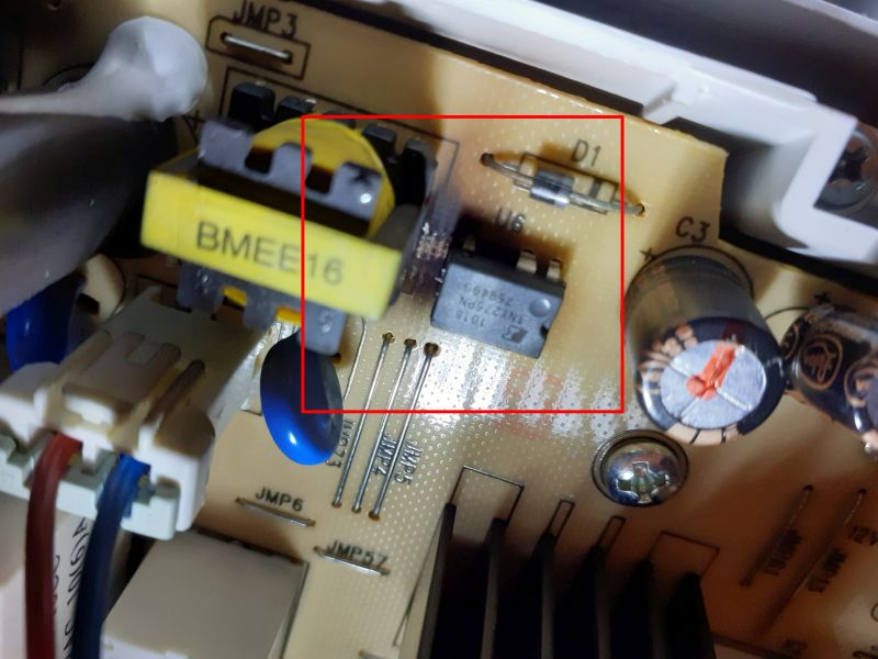

Ahojte, po vypadnutí elektriny 2x za sebou zostala práčka mŕtva. Na PCB som našiel strelený IO TNY275PN, podľa Vás stačí ho vymeniť alebo mohlo odísť ešte niečo?

PříspěvekZaslal: so leden 15 2022, 11:39    Předmět: Citovat
zvykne sa prerusit aj ten velky odpor na vstupe
Příspěvky: 2312
PříspěvekZaslal: so leden 15 2022, 12:11    Předmět: Citovat
Ano, odpor tak nějak funguje jako pojistka, může chcípnout i dioda, je hned u něj.
Příspěvky: 20167
PříspěvekZaslal: ne leden 16 2022, 9:30    Předmět: Citovat
Když už to budeš mít venku , tak bych kontroloval elyty ve zdroji .
Příspěvky: 16376
PříspěvekZaslal: ne leden 16 2022, 12:04    Předmět: Citovat
Ano, když už to budeš mít venku a máš něco na měření elytů, tak bych zkontroloval všech pět.

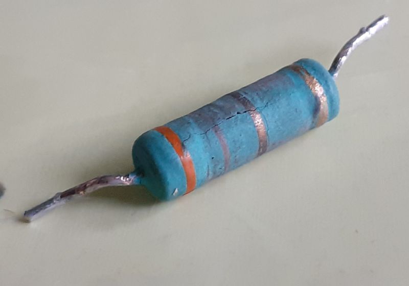

PříspěvekZaslal: po leden 17 2022, 14:05    Předmět: Citovat
Tak D a C vyzerajú byť OK, ale odpor sa prerušil, len nie som si istý jeho hodnotou(blbé farby, 3. = hnedá alebo zlatá), mohlo by to byť 3,8 Ohm?
 Velikost:  89.36 kB
 Zobrazeno:  106 krát
Příspěvky: 20167
PříspěvekZaslal: po leden 17 2022, 15:08    Předmět: Citovat
Může , ale může taky 3,3 , je to šumák . Můžeš zkusit odškrábnout tu svrchní vrstvu odporu a měřit od každé nohy . Někdy to jde poměrně dobře .

PříspěvekZaslal: čt leden 20 2022, 11:19    Předmět: Citovat
Po výmene odporu a IO práčka ožila, vďaka za pomoc Potlesk
