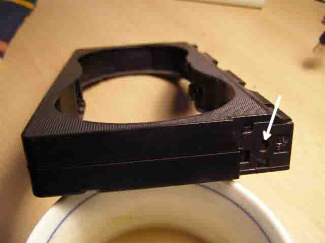

hajeklubos
Založen: May 01, 2008
Příspěvky: 633
Bydliště: Praha 5
PříspěvekZaslal: ne leden 16 2022, 17:07    Předmět: Citovat
Ahoj, video jsem neopravoval ani nepamatuju. Nevím, jak dalece jsi obeznámen s bastlením na VCR. Tak jenom pár obecných poznatků. Vyhrabal jsem přípravek (pseudo kazetu) který jsem používal při opravách. Jde o vyřezanou kazetu podle obrázku, kterou neničíš pásky při problémech výtahu a závádění pásku na hlavy. Musíš v plastu ucpat v místě šipky abys oblbnul senzory, víko otevřeno- kazeta vložena na dno výtahu. Dále dej pozor čím do toho svítíš, obyčejná žárovka nad stolem dokázala zblbnout infra čidla na páskové dráze. Svítil jsem zářivkou. Pozor na to, při PLAY se musí otáčet u většiny videí oba kotouče, jsou tam čidla pohybu, jinak to jde to do stopu. (do odvíjeného „kotouče“musíš tedy strkat prstem. U výtahu bylo častou závadou, že to nedojíždělo do koncových poloh protože prokluzoval řemínek. Dokázalo se to moc hezky zablokovat. U kapstanu (pohonná hřídel) docházelo k vyběhání ložiska, osa si lehla od přítlačné kladky a pásek vyjížděl nahoru. (časté u BetaMaxu) Provizorně to šlo opravit vyklepnutím a otočením ložiska o 180stupňů. Vůle sice zůstala ale při tlaku kladky to bylo kolmé a chodilo to. Také pozor na správný tah navíjecí hřídele, cuchalo to pásek. Ještě zkontroluj tzv. Selekt přepínač. Bývá zespodu na mechanice polohy. Jde o informaci pásek zaveden- připraven na PLAY. Tam může být přechoďák a pohon neví kde je.
Tak ať se zadaří
Luboš

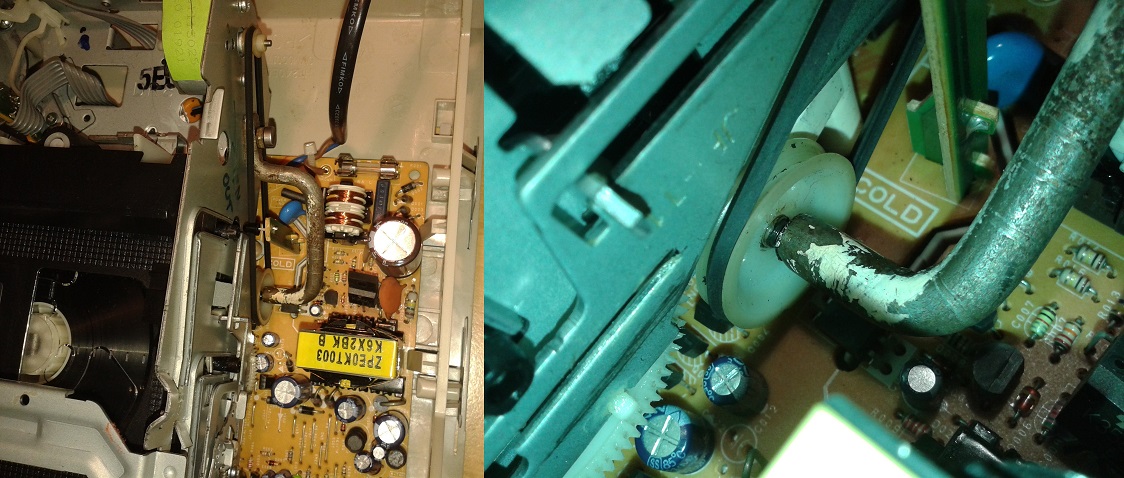

Pro zasmání jak se opravuje moje video. Hřebíkem. Potlesk
