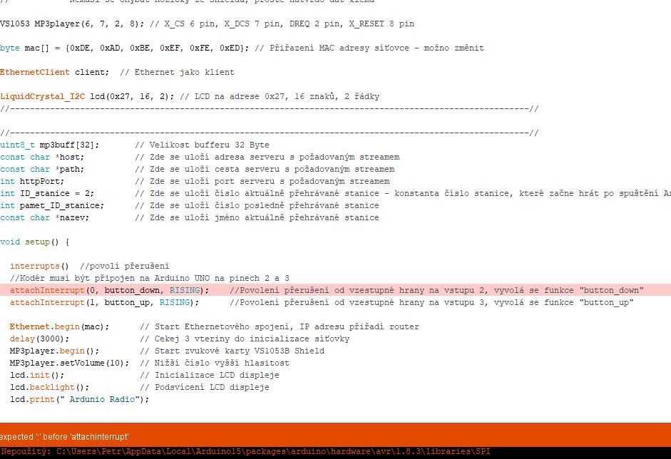

pin 2 ardunia používá mp3 player /signál DREQ/, může být pin 2 společný?
při ověření mi to píše:
 Velikost:  108.48 kB
 Zobrazeno:  176 krát
petrfilipi
Založen: Sep 13, 2005
Příspěvky: 2889
PříspěvekZaslal: po leden 17 2022, 18:55    Předmět: Citovat
Myslím, že na 99% nelze použít jeden vývod pro 2 funkce. Ne že by to nešlo vůbec, ale musel bys přepínat mezi vstupem a výstupem a asi to není použitelné pro komunikaci.
Chyba je na řádku předcházejícím tomu hlášení. Za "interrupts ()" má být středník.
