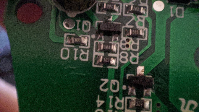

Zdravím.
Přišel mi z číny jeden dávkovač mýdla. Měl uvnitř zalitou vadnou dobíjecí baterii. Udělal jsem v něm místo pro jiný typ a po zkoužce tam chtěl jinou dát. Jenže jsem spěchal a přepóloval jí. Prsklo to a od té doby vše sice jde, ale neroztočí se motorek. Jde vidět která součástka je zničená. Začíná "A0" zbytek je vypálená díra a nevím tudíž co mám obědnat. Na tištáku který je poháněn baterií 3,7 V 800 mah je ještě jedna stejná součástka, ale ta nese označení J3Y. Takže mi bohužel nepomohla.
Předem děkuji za typy.
Bude těžký jí vyměnit (je titěrná)

Z pohledu bych tipnul klasický NPN trand. C jde na přívod od motoru napájeného plusem, E pravděpodobně do GND a báze přizemněná odporem. Výměna takovýho SMD trandu levou zadní s prstem v nose. PS by pomohla fotka celý desky s popisem připojených periferií.
Příspěvky: 19800
PříspěvekZaslal: pá leden 14 2022, 18:12    Předmět: Citovat
Je ale otázka, zda je problém jen ten rozprsknutej tranzistor. Přepólování toho mohlo odpálit mnohem víc a nemusí to být vidět.

Červená zdířka je pro zmiňovanou baterii(je nyní odpojena) zdířka +USB vede k malému tišťáčku s microusb vstupem pro nabíjení, zdířka +MOTO vede k motorku, zdířka CN1 vede ke snímači pohybu (který snímá pohyb ruky a říká kdy dát dávku.

Aby to nebyl N-MosFet AO3400 (datasheet). Značení (smd kód) i pouzdro a umístění na DPS sedí.

Zapnout jde i navolit dávku, ale když dám ruku pod dávkovač rozsvítí se dioda, že dávkuje, ale motor se neroztočí. Místo toho něco jemě zapíska z místa toho přepálení a je to tam horké. Rychle jsem odpojil baterii a dále nepokračoval abych nevzal ssebou další věci. Nevím jestli motorek ne shořel také. Napadlo mě, odpojit jej a napojit jej napřímo na baterii, ale abych jej vážně nespálil tak jsem to raději nedělal...

Update : motorek napojen napřímo a žije.
Laickým rozumem jsem tedy došel k tomu(jelikož se v el ne orientují) že to bude možná spínač toho motorku či co a teď je ve zkratu, nebo je to dioda, co já vím. Má to tři nožky.
Příspěvky: 36505
PříspěvekZaslal: pá leden 14 2022, 19:19    Předmět: Citovat
Bude to MOSFET na spinanie motora - vid prispevok od geparda.
