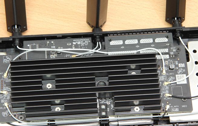

Na to, že ten LTE router má dva pendreky a síla signálu je na hraně funkčnosti, tak tipuji větší vzdálenost od BTS.

aby tam ty pendreky nebyli nahodou kvuli WIFI a na modem nebyla jen nejaka interni... viz jako https://mobilmania.zive.cz/clanky/vyzkouseli-jsme-router-tp-link-s-lte-pro-docasny-internet-na-stavbu-nebo-chalupu-takove-pripojeni-staci/sc-3-a-1353497/default.aspx

Možné to je, ale někdy jsem viděl jít do pendreku i dva kabely.

Antény jsou šroubovací, takže dva kabely do jednoho pendreku nepovedou, ale podle manuálu by měly být obě antény pro LTE viz. strana 7:
Antény: Používané pro datové relace prostřednictvím LTE. K dosažení nejlepšího
signálu mobilního internetu je nastavte do vzpřímené polohy.
Pro Wifi budou antény uvnitř. Tady je demonstrační video s jednou extérní anténou, jak mu to pomohlo.
Akorát bych nedával moc dlouhý kabel kvůli útlumu a anténu (co nejvíc ziskovou kvůli lokaci) bych objednal pro případné vrácení.

Z videa jsem nabyl dojem, že mu to nepomohlo vůbec (jen z obrázků). Ale princip je správně. On měl docela dobré výsledky i na interní antény.
