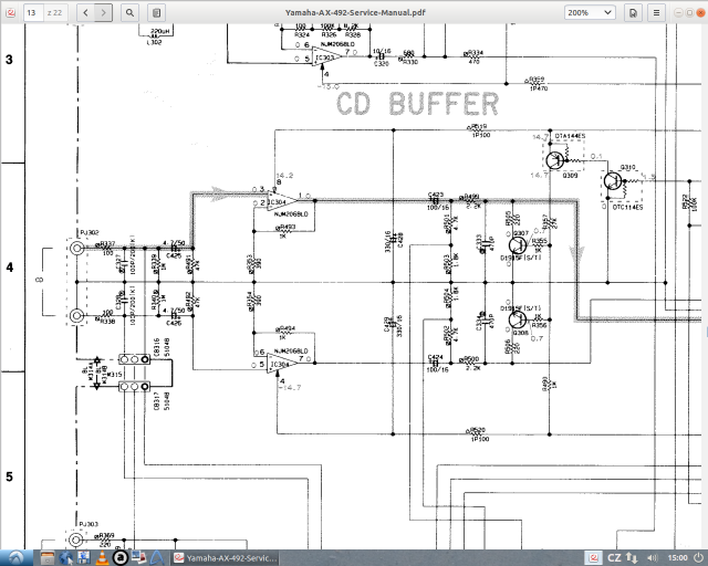

Čistě náhodou jsem se stal majitelem tohoto zesilovače. Bohužel v poloze přepínače vstupů CD šumí levý kanál, totéž v poloze PHONO, ale s nižší úrovní. V ostatních polohách je vše ok. Při použití Pure direct amp šumí L kanál ve všech polohách. CD vstup má buffer navíc, takže chyba je zřejmě tam. Setkal se někdo s takovou závadou? Která součástka by to mohla dělat, resp. je vadná? Na pohled je vše ok..

Vypájej kondenzátory C423 a C424. Pokud šum zmizí, vznikal nejspíš v bufferu. Pokud ne, tak bude chyba nekde v obvodech za nimi. Pro jistotu ty kondenzátory otestuj nebo na zkoušku vyměň, když už budou venku. Kdyby náhodou.
Příspěvky: 4010
PříspěvekZaslal: út listopad 30 2021, 17:53    Předmět: Citovat
Podezřelý mimo buffer budou především tranzistory Q307 a Q308.
Nevidím teď který z těch součástí jsou v kterým kanálu. To si už snad najdeš.

Typoval bych vstupní operák, nebo mute tranzistory.

Já skoro spíš to druhý. Jestli koukám dobře, jsou na přechodu B-E namáhaný závěrným napětím skoro 15 V. Jestli přechod malinko povoluje, je to dokonalej šumovej generátor.

Ty mute tranzistory jsou spešl a mají vysoké závěrné napětí Ubeo. A velmi malé sat. napěti Uce. Např. 2SC3326 má Ubeo min 25V.

Protože je zrovna k CD vstupu špatný přístup (boční stěna skříně, bez rozborky zesu se to neobejde Sad ) tak jsem zkusmo odpojil R519/520, napájení OZ,a šum zmizel. Ovšem u PHONO vstupu zůstal. Tam je stejný operák. Preventivně jsem si je objednal. Tyhle zrovna běžný u nás nejsou.. Ty tranzistory mě taky vrtají v hlavě. Až přijdou budu pokračovat v hledání závady.
Jo a levý kanál je ten zvýrazněný, a v servis manualu je chyba na 11.straně u plošňáku vstupů je prohozeno označení CD a PHONO...

Závada na CD vstupu vyřešena.
Náhradní součástky přišly, tak jsem se pustil do výměny od toho mechanicky nejpřístupnějšího. Výměna IC303 na phono vstupu přinesla zmizení šumu při volbě phono.
Výměna Q307 a preventivně i Q309 a Q310 nepřinesla změnu na cd vstupu, L kanál stále šuměl. Murphyho zákony fungují neomylně, pomohla až výměna IC304 na cd vstupu, ten nejhůř přístupný operák. Nakonec se mi to povedlo i bez rozborky zesu, ale těch vyjmenovaných slov co u toho padlo... Smile Yamaha hraje Very Happy Původní majitel těmi vstupy asi prohnal něco co neměl....
