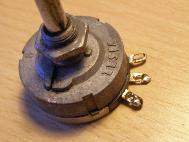

PříspěvekZaslal: po leden 03 2022, 12:45    Předmět: Citovat
Ve své podstatě jsem koupil pedály orig.Veritas dva nové aby stroj manželce fungoval a byla rezerva. Tento primitivní reglér fungoval 40let, tak,že spolehlivost dobrá. Že jsem ho po letech opravoval,jak píšu na jiném místě EB, není při použitém principu nic divného. Nechci kupovat elektronický pedál. Když se tím budu zabývat, tak si chci pro radost zabastlit. Největší práce je mechanika převodu 270stupňů potenciometru na pohyb šlapky. Proto upozorňuji na kvalitu dnešních poti, která není dobrá.Kupovat specialní poti v ceně šlapky je málčikovstvo. Když už si s tím někdo bude hrát, tak aby to po pár šlápnutí nezačalo blbnout. To je důvod proč se mech. poti raději vyhnout.
Pro zajímavost na fotce je poťák M2 z dávných dob. Nalezen na půdě- po 40letech, namazána osa. Je naprosto bez problému. Né všechny výrobky byly tedy špatné.To např TP280 již problém mají.
Luboš
