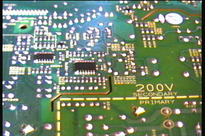

Takhle ten obraz v MJPEGu vypadá. Analogová bezpečnostní kamera přes 10m kabel.

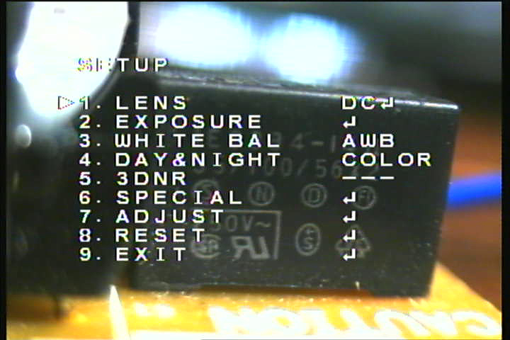

Ještě jeden. Je to OSD kamery.
