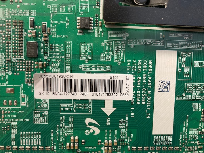

Zdravím vás, prosím profesionály o radu. U této tv čas od času zmizel obraz(jen podsvit)Někdy obraz naskočil jindy jen podsvit. Teď již se u tv rozjede jen podsvit, nenaběhne VGH,VGL. Je to vadný panel nebo main ? pokud by byl vadný mainboard,má cenu případně shánět jiný ? fungoval by vůbec panel s jiným byť typově stejným mainboardem.(dá se koupit na bazaru) Nepárují se již panely s mainboardem že není možná výměna?
Moc vám díky za případnou radu.

Nepíšeš o jakou TV jde. Z daného lze vyčíst, že jde o Samsung a řadu 6192, ale o velikosti nic. Tak zkus napsat aspoň označení desky. Wink
Jinak teoreticky u těch 4K je to vše stejné, ale u některých velikostí se to může měnit. Tím chci jen říct, že pokud bude mít vizuálně na stejném místě stejné konektory, tak to půjde.

tak to se omlouvám, je to UE55MU6192UXXH

bohužel nevím jak zjistit zdali je to panel nebo mainboard. Dá se to vůbec zjistit bez zaručeně dobrého náhradního mainboardu ? Nějak vyměřit ?

u tohto modelu to moze byt oboje. kazdopadne identifikovat sa to da velmi jednoducho
mainboard: premeranim napatia na konektore
panel: prepojenim jedneho napatia z LVDS konektora na druhy
BTW: a podsvit u samsungu odskusas aj bez pripojeneho mainboardu ! to je zaklad ktory by mal servisak vediet

podsvit vím že má naběhnout i při odpojeném mainboardu,to funguje, co mi nenabíhá je AVDD na D402 ani při odpojených obou LVDS. Podle tohoto videa https://www.youtube.com/watch?v=h0u2cuOF8ts (čas 22:40) by AVDD mělo nabíhat ale mě nenaběhne. Koupil jsem UE55MU6172 s vadným panelem (je tam stejný mainboard BN41-02568A) ale ani u tohoto AVDD nenaběhne. Co nevím zdali by mělo AVDD 17V při odpojených LVDS naběhnout jako na videu. ...Že by byli oba mainboardy vadné ?

napájecí konektor 3,3V 12,8V Na LVDS pouze 3,3V Nenaskočí - VDD 17V, VGH,VGL také ne. Nevím co je špatného na tom videu ? Nejsem profesionál tak čerpám kde se dá, proto jsem se také obrátil pro radu na vás s otázkou zdali má těch 17V naskočit pokud je mainboard v pořádku (tak jako ve videu). Jinak BGA stanici nemám a ani nehodlám pořizovat neboť to je nad mé schopnosti. To samé programátor. Chci jen lokalizovat zdali je to panel nebo mainboard(žádné opravy, programování apod.) Pokud bych měl jistotu že je mainboard vadný sháněl bych jiný, jak jsem psal již jednu tv s rozbitým panelem jsem koupil za 500,- ale ani u té nemám jistotu že main je ok. Myslíte že je možné mi na můj dotaz odpovědět ? Pokud ne tak se omlouvám že jsem obtěžoval a tv půjde do sběrného dvora. Díky.

u tohto typu TV to môže byť aj mainboard aj panel. pretoje dolezite meranie.
ako som pisal. ked odpojis co i len jeden lvds konektor nebude to pracovat, nie to este oba dva.
mainboardy medzi sebou nie su zamenitelne - teda bez upravy, pretoze aj na myslim lavom plosaku panela mas spi flash. cize plati mainboard + panel = par, preto ti nejde ani ta nova doska lebo moze byt z ineho typu panelu, alebo ineho rozmeru atd atd..
bez vybavenia neurobis nic obycajnou vymenou dosiek aj keby sa mozno nejaka chytila tak zase nemas servisne dialkove aby si sa dostal do serv. menu a pomenil prislusne veci. kazdopadne by bola skoda vyhodit tv bez blizsej identifikacie, ono aj u tohto typu tv sa da aj poskodeny (nie mechanicky samozrejme) sprevadzkovat tak aby isiel
BTW: vidim ze si z prahy.. mainboard ti dokazem preverit ked ho posles ak chces preverit panel, musel by si poslat cely tv coz je dost nerentabilne a pri preprave prepr. spolocnostou aj riziko
