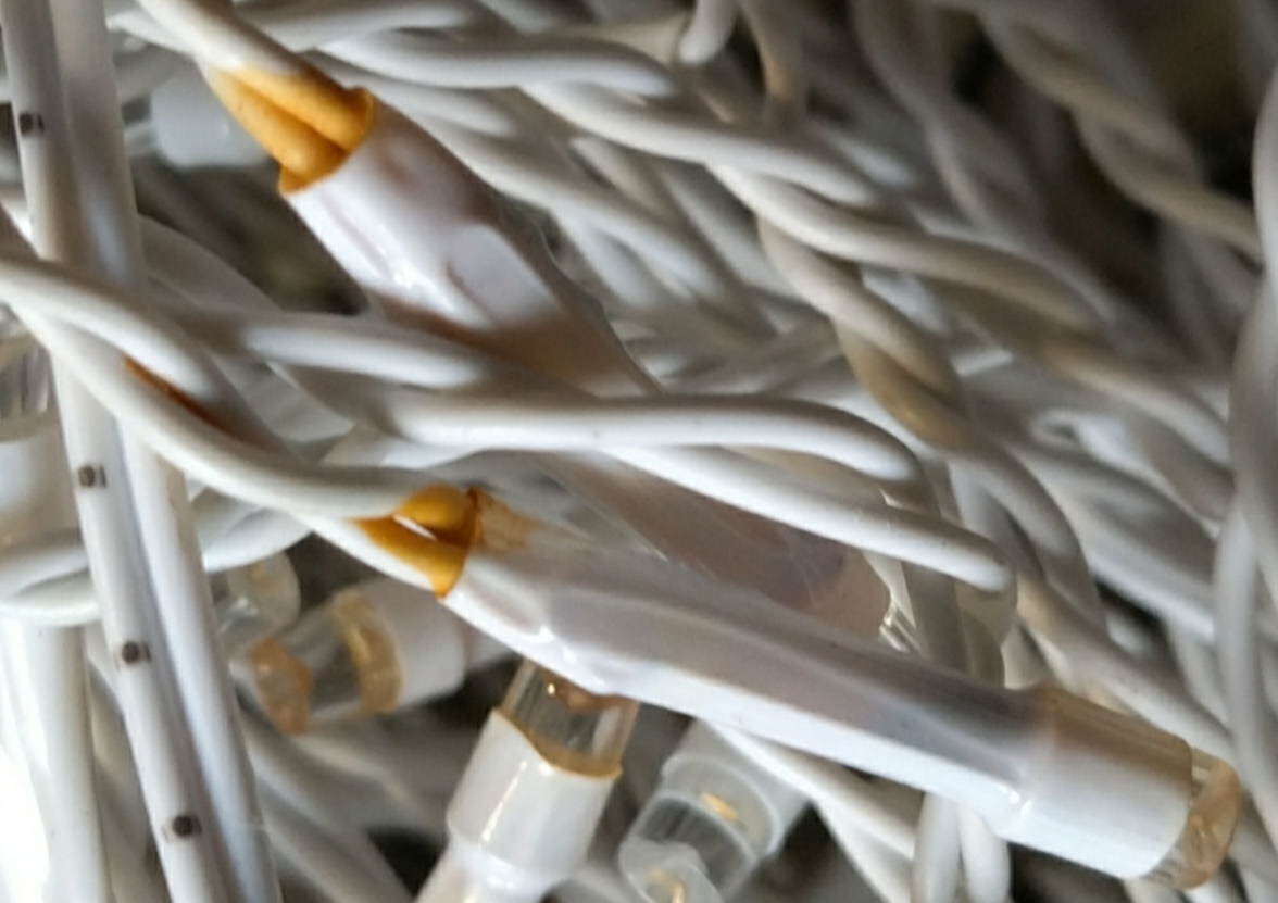

Zdravim.
Pred rokom som kupil led vonkajsie osvetlenie. Bolo vonku necele 2 mesiace. Niektore ledky su potecene hrdzou,kedze zmrstovacky su neni uplne vodotesne a pri dazdi zatekala voda popri kabli. Co s tym,aby to dalej nehrdzavelo?
Dik

Kdybych chtěl blbě radit, jsou v záruce?, venkovní? Reklamovat. Co strojíme venkovní strom napájený systémem LED řetězů napájených 230V, navzájem spojovatelné do asi 200m tak spojovací konektory zastříkáván resistinem. A to samé i u F konektorů LNB. Nemám ani po letech problém.

Boli kupovane v tescu,ale blok uz nemam,takze reklamacia je nemozna. Mam ich 11 ks po 160 led,okolo celej strechy. Myslel som,ci by sa to nedalo namocit do niecoho transparentneho. Nieco ako lukofob,hydofobny koncentrat,ale ten jena porezne materialy,takze to by mi asi nepomohlo. Ale ten resistin by bol asi ok.

Naředíš ho naftou aby více navzlínal. On se má sice ředit spíš benzinem ale to pak může narušit některé plasty. Sice chvíli po aplikaci smrdí ale když smrad vyprchá, udělá takovou voskovou, vodoodpudivou krustu. On je nažloutlý až do hněda ale v tak malé vrstvě je transparentní. Jsou dva typy, na spodky karoserií-tak ten ne, je jako asfalt ale používám ML na dutiny.

Ono dal som za to 130€, tak preto by som chcel,aby vydrzali par rokov.
A je to napajane 30v DC,takze to je bezpecne vonkajsie pouzitie,kedze trafo neni vonku.
Este ma napada co tak namocit to do laku,ako sa lakuje motorove vinutie?

Kdyz ses linej udelat fotku ze ktere bude patrne co s tim vlastne je, tezko ti nekdo neco rozumneho poradi.

Skusim teda pripojit foto.

A je to oranzove urcite rez? Co tam vlastne rezivi? Mels to rozdelane?
Příspěvky: 36668
PříspěvekZaslal: ne prosinec 05 2021, 12:36    Předmět: Citovat
Zelezne vyvody LED.

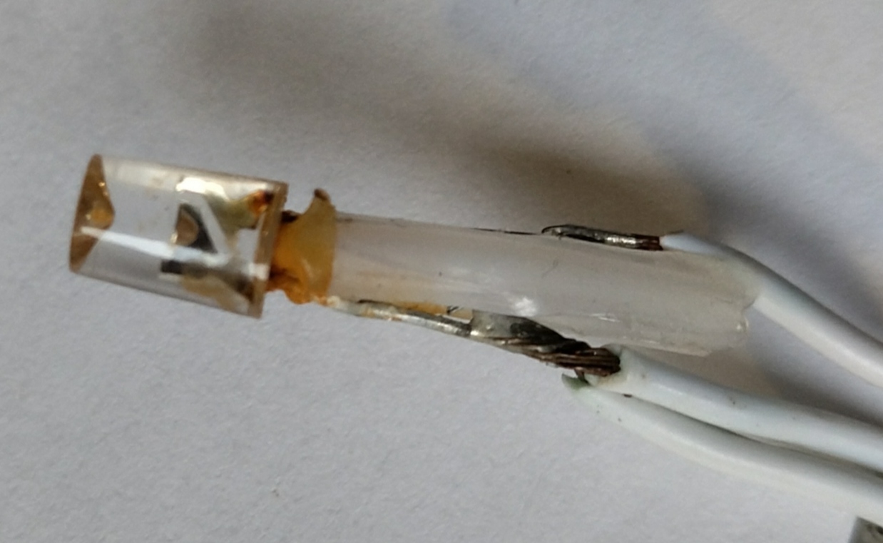

Tak som jednu otvoril.
