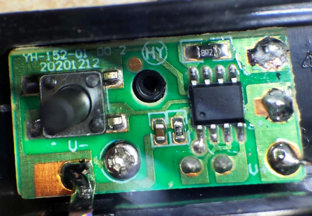

Teď jsem do podobného krámu instaloval předřadný rezistor 330Ω místo 8,2Ω co tam byl, svítivost řetězu se mírně snížila, ale nic hrozného, jaká bude výdrž se uvidí...

- V bateriové skřínce je vidět tišťáček s jedním řídícím IO a je tam jeden krystal. Další součástky tam nevidím.
- Pokud by snížení napětí baterie o 1,91 V bylo řešeno energeticky ztrátově odporem, tak by na tom odporu byla ztráta, pokud jsem neudělal chybu ve výpočtu, 0,137 W. Odpor by měl hodnotu 26,5 Ω.
- Takový odpor určitě nebude integrován do toho IO na tišťáčku. Tak to vypadá, že napětí na LED je možná řešeno pulzní modulaci. Pak by mne zajímalo, jaké rušení vyzařuje ta osmimetrová anténa.
- Pokud je tam skutečně napájení diod řešeno šířkovou modulaci, tak lze udržet stejný svit LED až téměř do úplného vybití baterii.

PříspěvekZaslal: ne listopad 28 2021, 20:41    Předmět: Citovat
Tak to máš nějakej jinej bazmek.
časovač

Určitě tam bute ta šířková modulace, díky tomu ti vychází při přepočtu tak malá spotřeba jakoby na jednu LEDku.
Musíš ale počítat, že s klesajícím napětím bude úměrně stoupat spotřeba. Jak se dostaneš s napájecím napětím k té změřené na jednu LED 2,7V, určitě už tam bude minimálně 120mA.
Vyzkoušej, a pokud ta spotřeba bude s klesajícím napětím stoupat, tak je tam ta šířková modulace.

No asi by chtělo mrknout co je PWM a co buck/boost a podobné DCDC.
Se standardní PWM rozhodně nebude spotřeba s klesajícím napětím stoupat.. To by někdo tu střídu musel natahovat a standardně se to neděje.
Edit - u většiny bílých LED už by svit na 2,5V stejně byl mizerie, i kdyby střída byla 100%

PříspěvekZaslal: ne listopad 28 2021, 22:59    Předmět: Citovat
Nevím jak to dělají, ale už při 10 mA do celého řetězu to svítilo do tmy celkem přijatelně.

jednoducho, ledky, tak ako vsetko ostatne sa neustale zdokonaluje a vyvija.
tie najmensie vianocne uz maju slusnu svietivost, pri podstatne mensom prude, a mam napr. led pas, ktory obcas slabo svieti, lebo sa na privod naindukuje napatie z vedlajsich vodicov (cca 5m privod).
A aj tie riadiace IO dokazu fungovat s >95% ucinnostou a ako step-up, takze aj tie baterky vymlatia az takmer na nulu.
