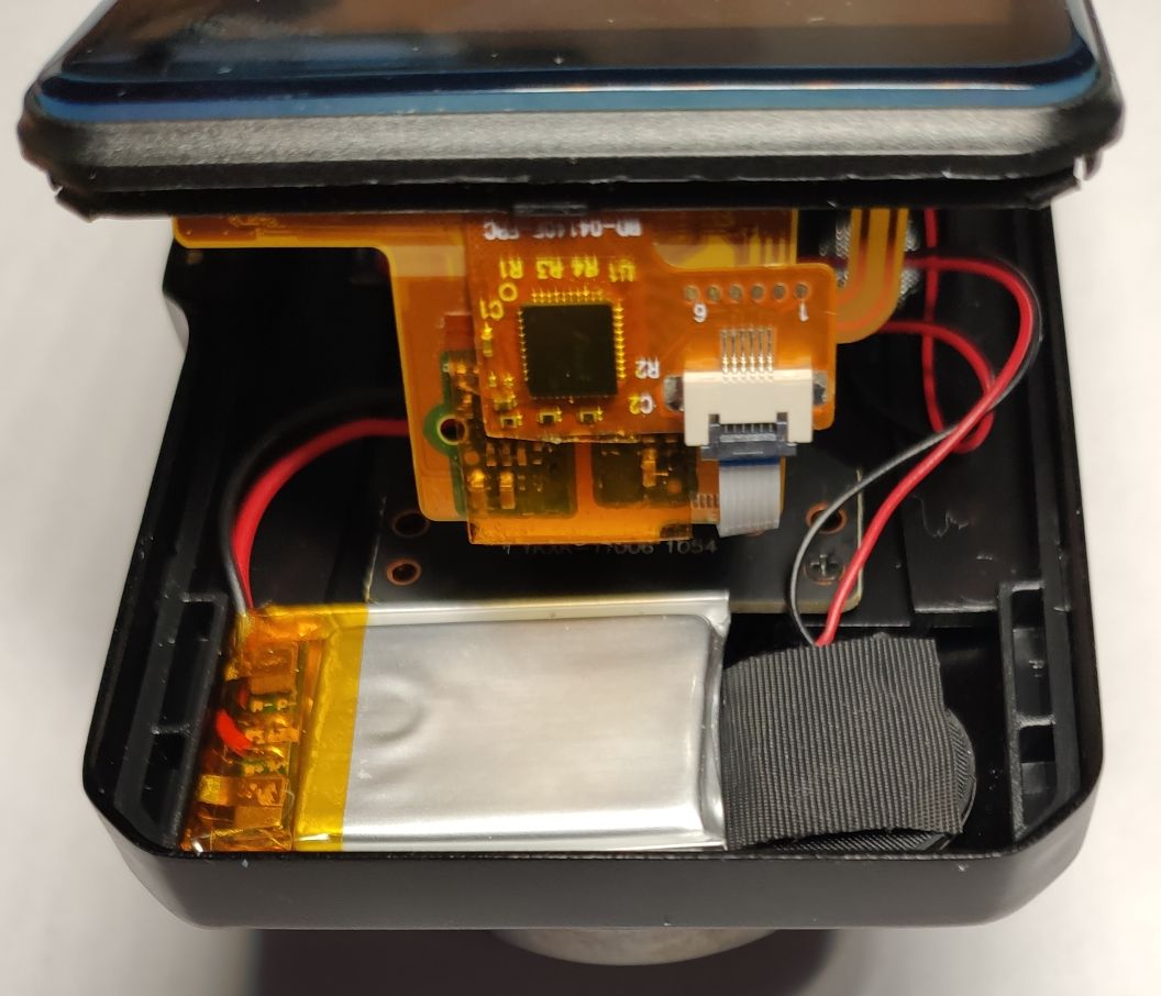

Pořídil jsem si do auta nahrávací kameru s displejem pro parkovací kameru. Výdrž vnitřní baterie je s bídou 3-4 dny, tak jsem ji kuchnul a uvnitř je baterie 20x35 (popis není ani z druhé strany).
Našel jsem, že existují Li-Pol baterie LP402035 nebo LP552035.
Ty mají s týdenním dodáním na českém webu https://www.batimex.cz . Nemáte s nimi někdo nějakou zkušenost, jestli dodávají čerstvé články, abych neobjednal něco podobného, co už mám?

Co je na tom špatně s tou výdrží baterie. Kamera se za běžného provozu napájí z palubní sítě. Je tam jen pro zálohu provozu.

Taky mi baterie v palubní kameře vydrží zálohovat datum/čas asi 3 dny, takže když mám odstavené auto déle, tak to musím nastavovat znovu, na což většinou kašlu. Je otázkou, jestli to není vlastnost?

Je to vlastnosť! Akosi sa nepredpokladá, že by niekto auto nepoužíval niekoľko dní tak prečo by tam dávali nejaké obvody so super nízkou spotebou energie=drahé.

S RTC obvodom za dolar by to vydrzalo mozno rok (kym by sa samovybijanim ta bateria vybila).

Baterie v autokameře není jen na zálohu hodin. Po vypnutí zapalování musí ještě ukončit a uložit záznam a "zaparkovat" systém. A některé kamery jedou úmyslně ještě pár vteřin po výpadku napájení. Pro případ nehody a uložení důkazů situace.

U mojí tohle zvládne i super kondenzátor, který tam může být místo baterie. Ale nedá se na něj nahrávat.

Přesně - Viofo S119A na čelním skle, RTC obvod korigovanej GPS, napájení supercapy ...

Ja tam mam taky supercap. Cas jsem nikdy nenastavoval, bere si ho z gps, jen casove pasmo.
