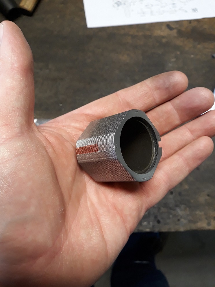

mareck napsal(a):
To. CELERON....nemáš zkušenost přesně s typem DDF 458 jestli vyfukuje horký vzduch bez zátěže?
Ne, tu jsem na stole neměl. Mívám tady hlavně starší, co měly NiCd jako třeba 6211, 6281 a podobný.
Do těch motorů s trvalejma magnetama stačí při vysouvání rotoru strčit "rouru" stočenou z konzervovýho plechu. Stačí jeden "závit".

PříspěvekZaslal: út listopad 02 2021, 16:40    Předmět: Citovat
Pokud by to tak bylo, pak by každé vytažení rotoru znamenalo zničení statoru:-).
Ale ono to tak nebude. Patrně je to nějaká tradovaná pověra, kterou kdysi opisovali jeden od druhého. Dneska už se o tom ani nepíše. Není jasné, který fyzikální proces by takto mohl znehodnotit permanentní magnety.
Ale pokud "Je to uz nekolikata vrtacka stejneho typu v rade se stejnym problemem." , tak bude chyba buď v konstrukci vrtačky nebo v obsluze. To musíš zhodnotit sám.

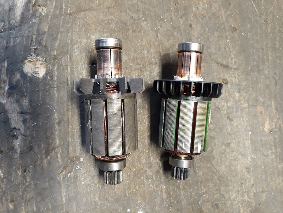

PříspěvekZaslal: st listopad 03 2021, 8:09    Předmět: Citovat
Pokud je to motor s permanentními magnety, na správné jmenovité napětí, mechanicky nezatížený, tak potom snad jen nesprávný počet pólů /tvar magnetického pole, pootočený držák uhlíků nebo něco takového. Při otáčení rotoru rukou je znatelné překonání pólů (moment)?
mareck
Založen: Feb 19, 2013
Příspěvky: 53
PříspěvekZaslal: st listopad 03 2021, 8:31    Předmět: Citovat
Držák uhlíku je ve správné poloze.
Stator
