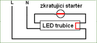

Chtěl bych se zeptat, jak má být správně zapojena LED trubice tohoto typu. Mám je nakoupené a nikde na netu nemůžu najít jejich parametry. Philips Lighting na svých stránkách u podobných trubic uvádí, že je možno je zapojit bez úprav zapojení přes EM předřadník (tlumivku) s tím, že se původní startér nahradí "startérem" dodávaným přímo s trubicí (tento "startér" se jeví jako zkrat, zřejmě pojistka) nebo přímo do sítě. Na trubici je však uvedeno "use only with EM Ballast or Mains". Konce zářivek při měření vykazují odpor > 20 M překlenutý kondenzátorem.
Na stránkách Philips Lighting spousta reklamních žvástů, ale schéma zapojení žádné.
Dodavatel mi k těmto trubicím dodal tělesa, která žádný předřadník neobsahují a jsou zapojena jednoduše tak, že na jednom konci jsou všechny vývody obou objímek spojeny s L a na druhém s N. Nějak mi to nehraje dohromady se zapojením s tlumivkou a zkratovacím startérem. Nerad bych ty trubky odpálil.
Nejsem angličtinář, takže mi není jasné ani tvrzení "use only with EM Ballast or Mains". Nemá tam náhodou být místo or Mains on Mains? To by mi dávalo větší smysl.
Kdo tyhle trubky už instaloval a ví, jak mají být správně zapojeny?

Napajeni te trubice je na jedne patici, na druhe je jenom propojka a ten "starter" je jen propojka, aby se dala dat do svitidla bez uprav.
Takže uplne staci privod L a N na jednu patici (tu, u ktere je znacka).
Nebo proste vyhodis starter, das tu zkratovacku a zasunes trubku. Je fuk, jak ji otocis.
Tlumivku muzes vyhodit, ale nemusis. Nazory na to se ruzni. U novejsich svitidel ji nechavam, u starych, kde jsou tlumivky vyhrate je davam pryc.
Original svitidlo ji také nema osazenou, napeti jde primo na trubici.

EM Ballast or Mains = bud tlmivka alebo priamo na siet
Takze trubica moze byt zapojena priamo na siet. Ak ju davas do stareho svietidla s tlmivkou, tak ju tam mozes nechat.

V tom "starteru" je pojistka, případně pojistkový odpor. Žádná propojka.

v tom štartére je väčšinou prachsprostý kus drôtu, žiadna poistka. Však ho otvor a uvidíš

No právě že jsem jich už pár otevřel!!! Kuchám z nich pojistky T1A 4x11mm s nabodovanými vývody, případně pojistkový rezistory 0,33R.

Je v tom jen kus dratu, nic jineho. Mam tu ted pred sebou.

Takže by to mělo jít napřímo, ale určitě ne tak, jak jsou ta nová svítidla vydrátováná od polského výrobce, ale obdobně, jako je zapojena klasická zářivka jen vynecháním tlumivky a propojkou místo startéru. Viz obrázek.
Už jsem několik svítidel předělal, ale byly to neznačkové trubice z baubau, nikdy philipsky. Zapojení bylo dvojí - buď jsou jednostranné, v tom případě je ten živý konec označen, anebo oboustranné, kde se napětí natvrdo přivede z obou stran. Nikdy by mě nenapadlo, že bych tam měl nechávat tlumivku a vše proběhlo bez problémů. Až nad těmi philipsáckými jsem díky návodu zaváhal.
