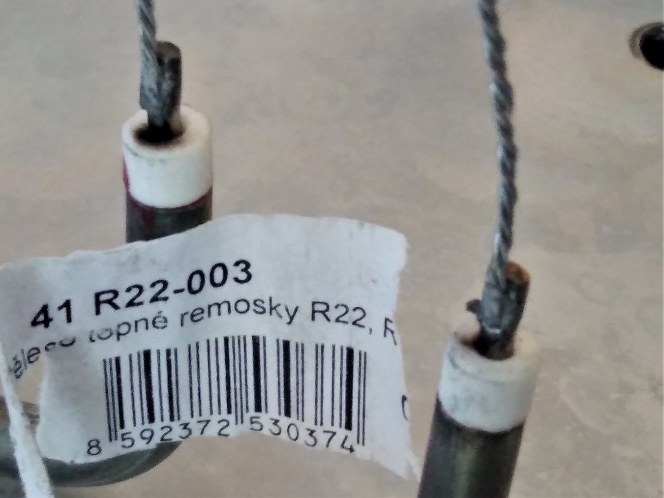

Tak ještě přikládám fotku jak vypadají vývody na nové topné spirále. Takže není to do trubičky vložená licna a zalisované, ale licna je pribodovaná, nebo připájená k odporovému drátu, ktrerý je z jedné strany zbroušený.

PříspěvekZaslal: so květen 23 2020, 13:37    Předmět: Citovat
Ten drát nebude zbroušený, to je spíše tak zmáčknutý po tom bodovém sváru...
