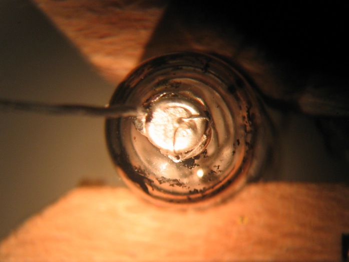

Ten tvar průchodky přímo nabádá k tomu, aby se na to opatrně navinulo pár závitů drátu a vytvořil se pevný bod, ke kterému se dá přikurtovat jak nějaká pružinka, tak vývod. Chtělo by to vidět v mikrodetailu, jak vypadá zlomený vývod.

Vice foto zde:
https://vacek.rajce.idnes.cz/Tube/
Mikras
Založen: Sep 04, 2019
Příspěvky: 648
PříspěvekZaslal: út říjen 26 2021, 16:53    Předmět: Citovat
S úspěchem používám "Pájecí kapalinu na hliník" i na pájení předmětů, na které za běžných okolností pájka nerada přilne. Dal bych do zátavu kapičku, třeba z jehly, hodinářského šroubováčku nebo pinzety. Tenkým hrotem mikropáječky bych se pokusil zalomený drátek pocínovat. Mohlo by to jít i trafopájkou, do které bych zbastlil pájecí "hrot" tak, aby koukal jen jeden drátek, čistě zastřižený. Z obrázku tipuju, že by mohl vyhovět tel. drátek 0,5mm. Dva různě dlouhé drátky bych na konci zkroutil tak, aby ten jeden byl třeba o 1cm delší a druhé konce pod šroubky páječky. Pokud by se cínování povedlo a třeba by se chytil i ten prodloužený konec "hrotu", odstřihl bych ho a vývod by byl opraven. Pak bych, podle výsledku, zvážil nějaké zajištení, třeba zakápnutí epoxidem, nebo nějakou hmotou, která by ke sklu dobře přilnula a byla odolná teplu při dalším pájení, ale třeba by to nebylo už nutné. Podobným způsobem vytahuju zalomené kolíčky z dutinek anténních konektorů a pod. (Tam je navíc problém, že se pájka /cín/ nesmí dostat na dutinku konektoru, ale to už je o něčem jiném)

S tou pájlkou opatrne, aby ten kov nevydilatoval prasklinu v zátave. Už som to zažil. Najprv by bolo vhodné celú baňku ohriať. Prikláňam sa za ten vodivý lak, tých pár ohmov si miežka nevšimne.

Ja by som autogenom odtavil kusok toho zátavu. Banku treba chranit napr. Plechom.

Teplem ani žádnou leptací kapalinou bych na to v žádném případě nešel. Kapalina se může proleptat zátavem, teplo páječky může narušit zátav.
Zkusil bych nejdřív neinvazivní "studené" metody zmíněné Sendyxem nebo ok1hga.

Z vlastných skúseností s opravami postihnutých elektroniek rozhodne neodporúčam žiadne letovanie, brúsenie alebo leptanie. Hrozí porušenie vákua. Zátavy sú háklivé na akúkoľvek manipuláciu. Mikroprasklinka nemusí byť vôbec viditeľná ! Stačí ak postupne púšťa len pár molekul vzdychu a za krátku dobu sa to prejaví. Rozhodne jediná schodná cesta je cesta pružiny a vodivého lepidla. Začal by som tým, že drôtik "zalejem" kvapkou sekundového lepidla. to je dôležité aby sa ucpali potenciálne mikrocestičky vzduchu vzniknuté predchádzajúcou manipuláciou. Očistiť len vrchnú plochu drôtika oprieť pružinu a celé zaliať kvapkou vodivého lepidla. Samozrejme pružinu fixovať poriadne ešte pred zakvapnutím aby spoj nebol vôbec namáhaný akýmkoľvek spôsobom.

Oprava asi dopadla slušně, což ukáže až provoz...
Bohužel už tam byl pokus o snad nějaké odstranění skla kolem vývodu laserem - část vršku zátavu byo sklo drsné, a stopy tavidla, jak se to někdo pokoušel pájet.
Oprava spočívala v :
- pořádném umytí zbytků všeho a kontrola pod mikroskopem
- odstranění skla do hloubky asi 0,3mm kolem vývodu preparační jehlou
- ovinutí zátavu Cu fólií jako pájecí bod
- pocínování zbytku vývodu nízkotavitelnou pájkou
- připájení drátku 0,1mm na fólii, omotání kolem zbytku vývodu a zapájení
- Připájení nového vývodního lanka k Cu fólii
- zkouška elektronky
- odstranění tavidla a odmastění
- přelakování vršku zátavu "tekutým stříbrem", několik vrstev
- kontrola na CT a test na šum

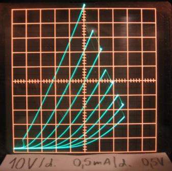

Charakteristiky po opravách, Step Ug 0,5V
 Velikost:  34.19 kB
 Zobrazeno:  170 krát
Detail vývodu po překrytí "tekutým stříbrem", jistota je jistota
 Velikost:  74.27 kB
 Zobrazeno:  171 krát

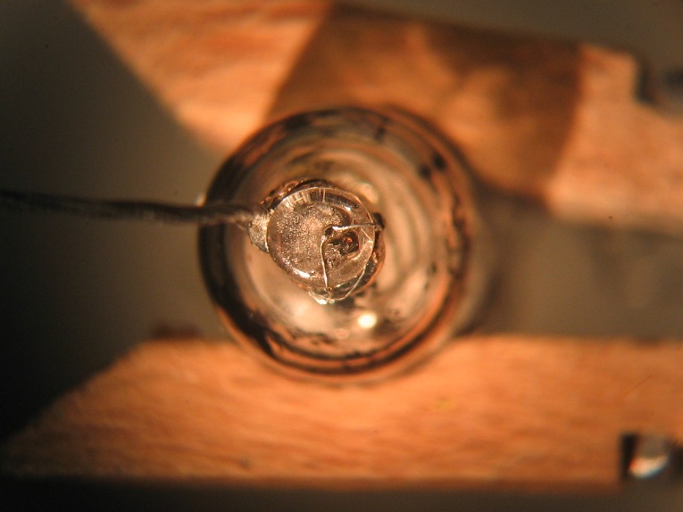

Detail vývodu po připájení drátku, drátek CuSn průměr 0,1mm
 Velikost:  90.24 kB
 Zobrazeno:  188 krát

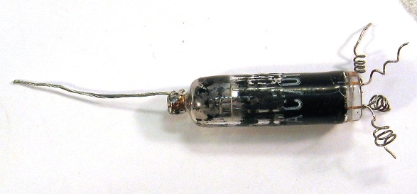

Celá elektronka s vývodním lankem, ještě bez laku
 Velikost:  46.71 kB
 Zobrazeno:  182 krát
