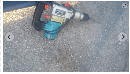

Nemate niekto ten drziak,pripadne aj celu pokazenu zo slov.Je oplechovany zatial.nieco podrzi aj takto.Neake super lepidlo neviete na to drzadlo?Epoxid dvojzlozkovy iba?Dohodneme sa na cene.Ked nikto zo slov.zaplatim postovne+všimné za ten drziak aj s vypinacom by bolo dobre aj z čiech.dík
 Velikost:  188.95 kB
 Zobrazeno:  359 krát
Příspěvky: 6991
PříspěvekZaslal: pá říjen 15 2021, 21:25    Předmět: Citovat
https://aukro.cz/bouraci-vrtaci-kladivo-noell-na-opravu-a-nebo-na-nd-6997651339
https://dum.bazos.cz/inzerat/140542425/nove-vrtaci-a-bouraci-kladivo-850-w-prislusenstvi-pc1590.php
Je mi jasné, že je to o penězích, ale nevyplatí se to opravovat, celé to už bude mít dost. Jinak taky ho mám, udělalo už dost doma i na chatě a pořád jede Smile

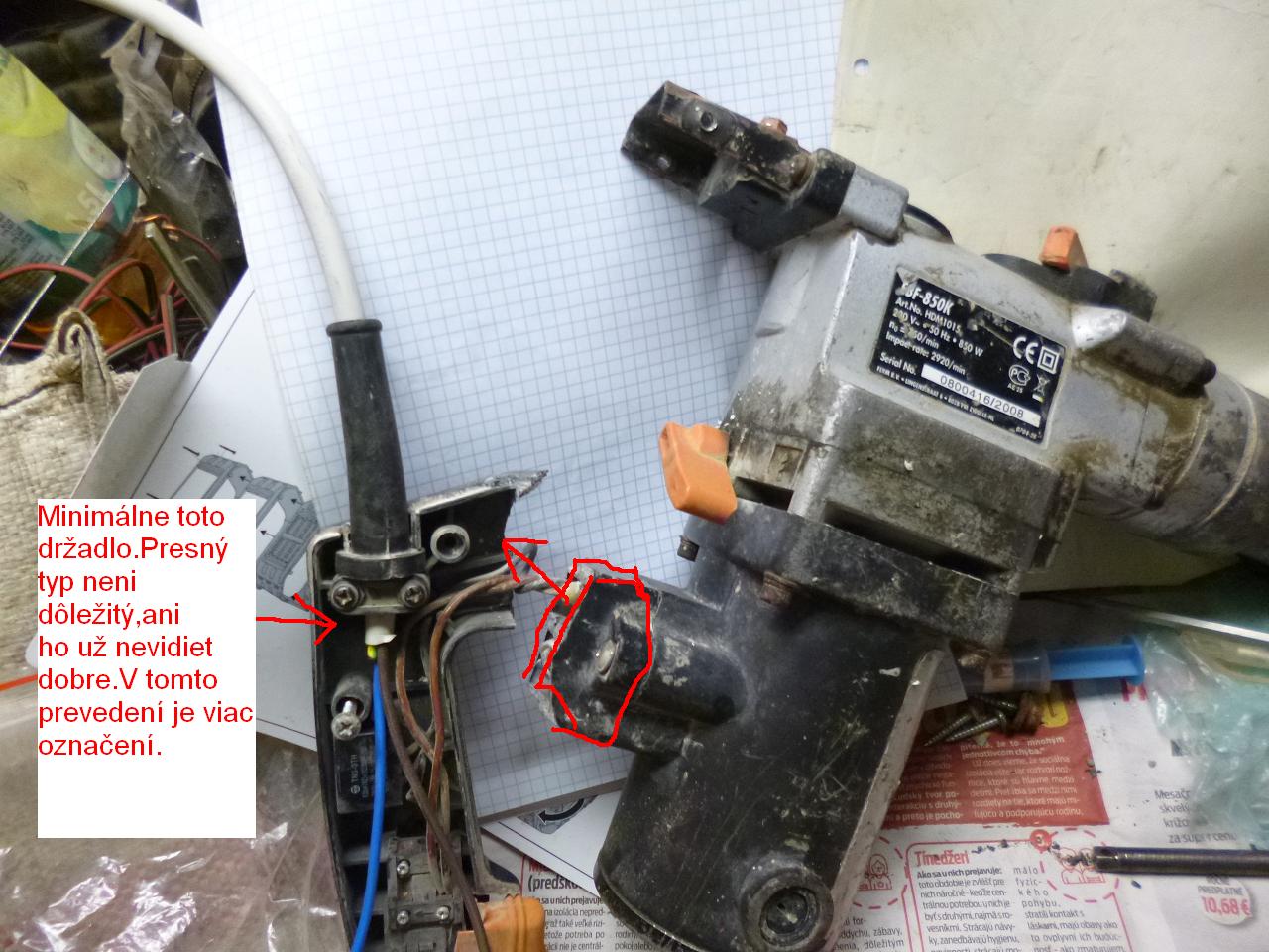

Poslal mi niekto na mail tuto priklepku na obr.ze je v ponuke na slov.za 30€ plus postovne min 10€ ,len nevie ani ja ,ci by ten drzak pasoval do mojej,je to ten isty drziak,vypada stejne,neviete?Obr.nie je najlepčí.
 Velikost:  242.36 kB
 Zobrazeno:  265 krát
Příspěvky: 2455
PříspěvekZaslal: so říjen 16 2021, 7:47    Předmět: Citovat
No z toho bazoše je to skoro zadarmo a úsporný balík https://www.uspornybalik.cz stojí na Slovensko 10E....

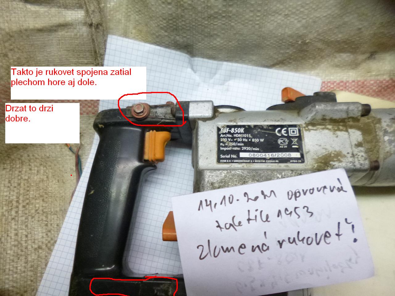

Tu je zlozena opechovana rukovet,tych 20€ by dal do nezlomenej.Piatu nechcem ani zadara.Ked boli vyhodene,ako ta velka plasma nemal som brat?Aj dnes som sekal kryve steny s tymto typom a su vyborne.Makita 2450 mysslim co mam, by iba prdela..V tejto bolo lozisko skoro zadrete a v puzde sa uz tocilo.
 Velikost:  168.95 kB
 Zobrazeno:  293 krát
Příspěvky: 34900
PříspěvekZaslal: so říjen 16 2021, 22:38    Předmět: Citovat
Nejhorší na tom tvým vylepšení ale je absolutní narušení bezpečnosti manipulace s takovým nářadím, Jano. Ty plastový rukojeti tam nejsou pro králičí prdel, ty zajišťujou základní izolační bariéru při práci, aby "sis nešáhnul" kam nemáš = na díl, na kterej se v případě poruchy základní pracovní izolace může dostat napětí, který tě vyklepe z trenclí a pošle tě pod mramor. Vůbec to není o nějaký estetičnosti, je to o zásadním narušení izolačních vzdáleností a podobnejch vopičáren - něco podobnýho jako bys ve stylu McGivera místo volantu do vesnickýho traktoru namontoval vidle, protože se ti dobře chytá za jejich 4 špice, když couváš s traktorem do hnojný jámy ...

PříspěvekZaslal: so říjen 16 2021, 22:53    Předmět: Citovat
Karel,to neni vylepsenie,ale nudzova oprava drzaka do doby ,ked zozeniem dobry,nezlomeny,ale len ak zozeniem,cau.Nemoze niekto z ciech na ten inzerat do Celakovic zavolat a poziadat ho o mail pre mna.Moj mail mam tu v profile.

Tá núdzová oprava bude tak zrejme už naveky a ty si koleduješ o prúser, keď takúto nebezpečnú vec niekomu požičiaš a jemu sa niečo stane. A ešte sa s takou fušerinou pochváliš na internete...

Ono je to trochu inac ,ako myslite,lebo plechom je spojeny plast s plastom!!Plech,skrutky sa nedostali nikde s plašťom,zivymi castami vrtacky do kontaktu!!.Plech je aj od el.kablov daleko.Takze tak.je to bezpecne.ani pri robote s nou, sa ruka o ten plechy nedorika.No probl.
