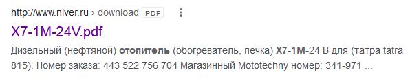

Edit3: Manuál ke stažení zde v pdf https://www.google.com/search?q=отопитель+х7-1м+site%3A.ru. Vstup udává frekvency pulzů, rychle nebo pomalu.

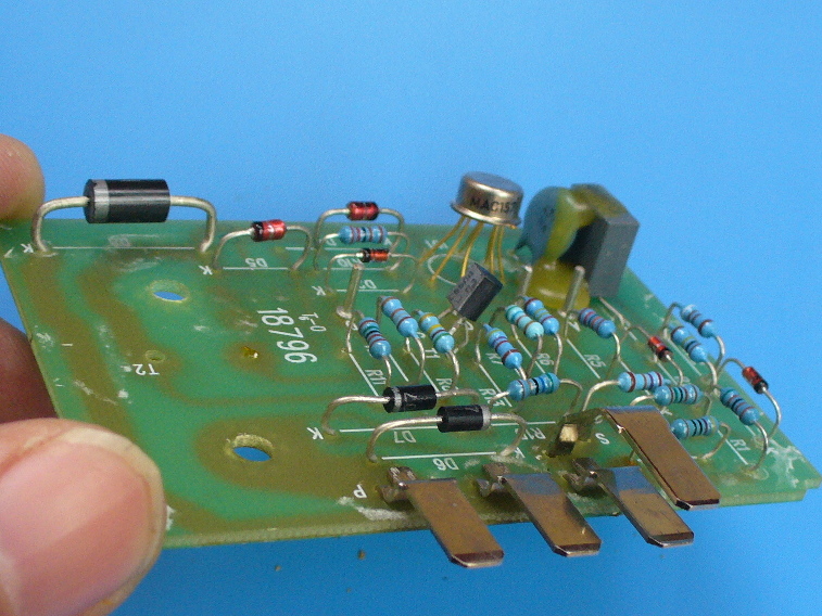

udělej pár kloudných fotek a z obou stran desky . . .

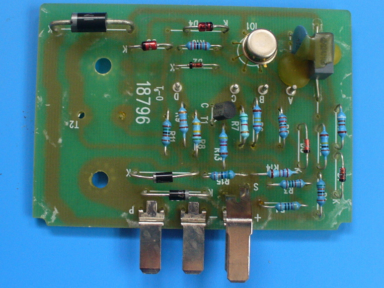

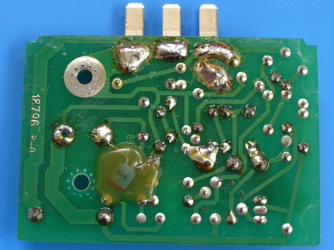

Může být?
https://ibb.co/CtZBjtk
https://ibb.co/5xtb3wj
https://ibb.co/rcH0LWC

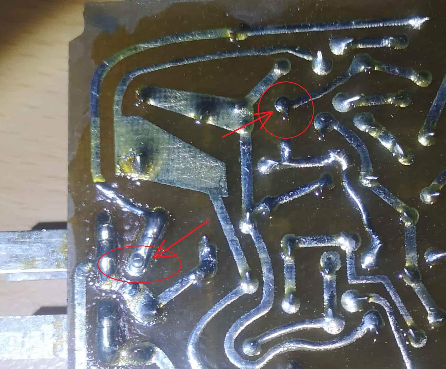

. . . fotky super,
dokonce je na desce vidět dva studené spoje.
a ještě bych preventivně vyměnil ty zelené odpory, bývají přerušené . . .

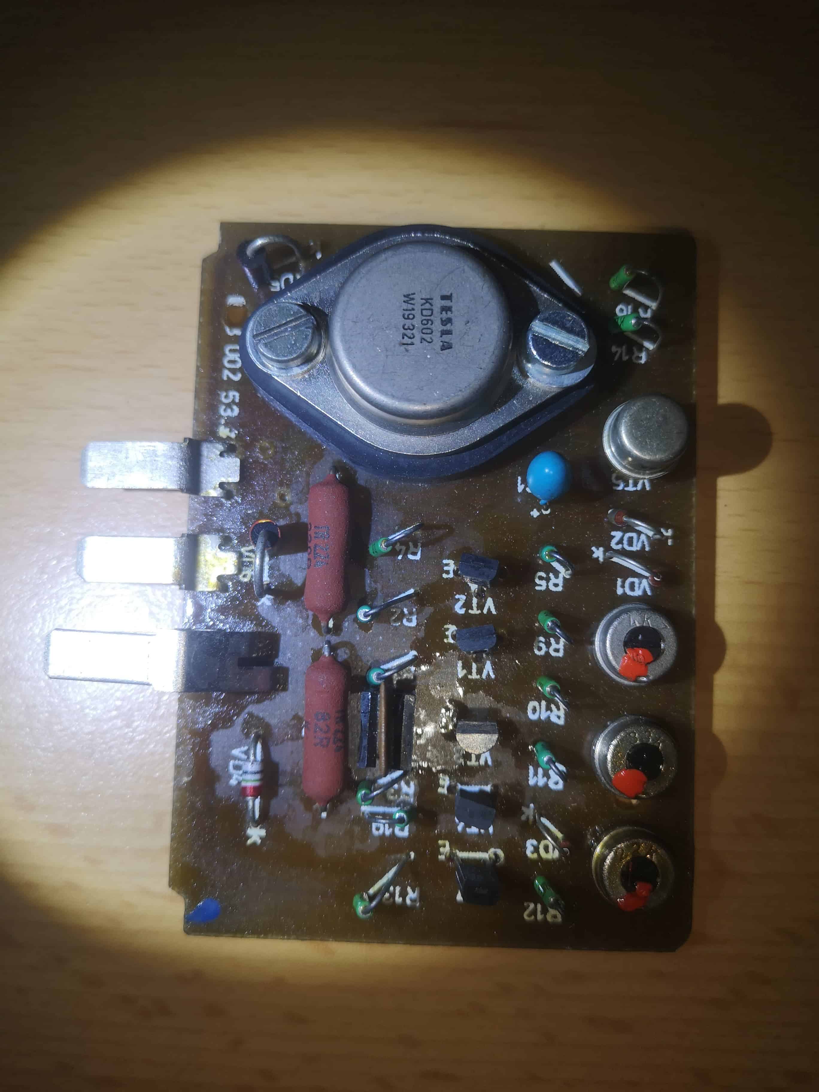

Podařilo se mi dnes najít jeden kousek. Verze s op. zesilovačem. Na desce chybí NPN darlington v pouzdru TO-03
