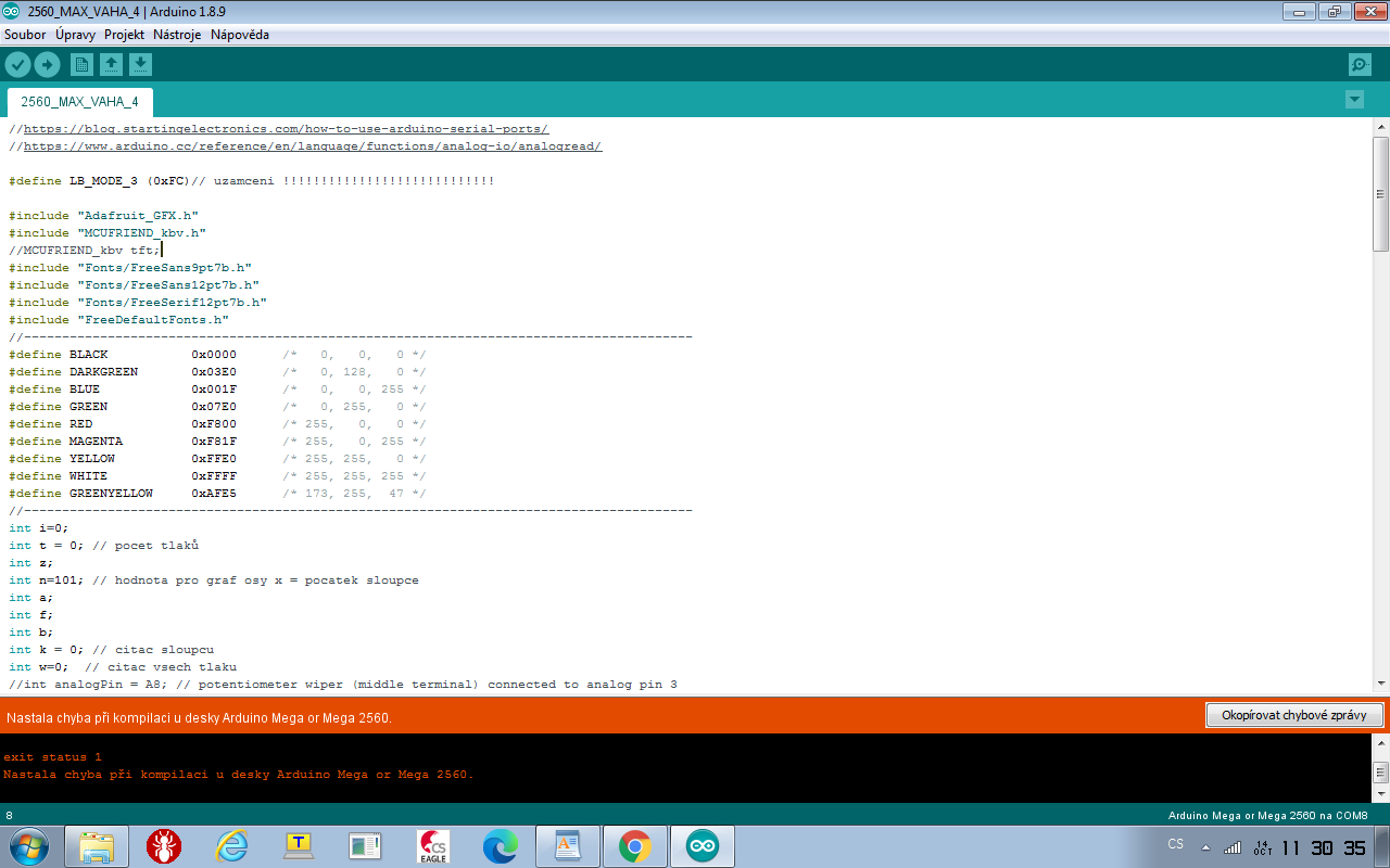

Zdravim odladěný program na arduino mega 2560 a displej 3,5TFT jsem nahrál do desky procesoru a fungoval v 5/2021
Nyní když novou desku arduina maga 2560 chci naprogramovat mi to hlásí chybu ...viz priloha
at delam co delam na dvou noutbucích s displejem nebo bez neho je stale stejny vysledek
zacinam mit pocit ...dekuji za radu

Nechybí tam setup() a loop()?

cely program v přiloze neni ...zde je :

program by měl se dát nahrát i bez zasunutého displeje do atmegy 2560
to šlo a dnes to nejde sakra porte

Urcite je tam viac chyb ako si dal obrazok, treba ich prelistovat.

mohu poslat i cely program v priloze emailem
zde to nejde odeslat ...jsem presvedceny ze je chyba v IDE arduina 1.8.9
jsem z toho hotovej nechce se mi kvuli tomu kupovat noťas 64bit s win 10
a novou verzi arduina na 64 bit .......
sestava s timto programem pracuje u kolegy ale ten arduino nedela jen
je uzivatelem produktu .
.....pomohlo by mi zkusit program no dik

Dole v tych chybach sa da listovať, je ich tam viac. Skušal si ich pozriet , alebo tu len pišeš a nečitaš?

jo ted jsem to dole rozbalil dik za radu snad se s tim prokoušu
ale stejne mi nnejde do hlavy že to slo a ted kompilace nejde

problem s timto v tom neni
//#define LB_MODE_3 (0xFC)// uzamceni !!!!!!!!!!!!!!!!!!!!!!!!!!!!
to ma program uzamknout
problem je v chybne knihovne kterou prekladac poradne nehlasi
proste knihovny jsou dobré ale je v nich docela bordel
jedna knihovna ovlivnuje druhou a ted aby se v tom dalo vyznat
proste drivejsi knihovnu jsem poskodil novou a ted to mohu instalovat od zacatku znova
...nebo se daji knihovny odinstalovat ???

V piatom riadku pred MCUFRIEND_kbv tft; zmaž tie dve lomítka na začiatku riadku. Ak máš nainštalované potrebné knižnice, musí to ísť.
