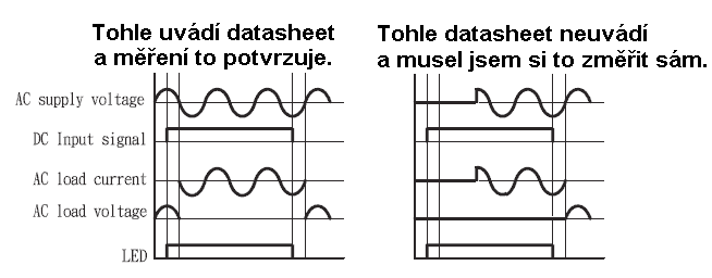

Podrobnosti vnitřního zapojení SSR jsem nikde nenašel, a možná to výrobce ani nezveřejňuje. Takže jsem si zaspekuloval, podle toho co jsem naměřil. To snad není takový zločin.
Ale tvrdím, že SSR KSD203AC2, alespoň ten kus který jsem minulý týden koupil, sepne v nule jen tehdy, když řízení přijde později než
spínané ~ napětí. Pokud je to obráceně, tak sepne hned. Na tom trvám.

No jasně, protože připojit nejdřív řídící signál a až potom silovej je dost nestandartní proces, kterej normální datasheet jaxi taxi neuvažuje. Vždycky se nejdřív přivádí silový napájení a řídící signál se na součástku přivádí až dodatečně, minimálně po kontrole dalších parametrů. A je vidět, že už i tady výrobce ojebává co může, protože ve všech SSR-kách který jsem měl kdy v ruce by k podobnýmu sepnutí okamžitě po připojení napájení, pokud byl přítomnej řídící signál dojít nemohlo - všecky co jsem měl počkaly s otevřením hlavního triaku až do nejbližšího následujícího průchodu hlavního napájení nulou ...

sepne v nule jen tehdy, když řízení přijde později než spínané ~ napětí. Pokud je to obráceně, tak sepne hned. Na tom trvám.
Možná tě to překvapí, ale i v tomto případě sepnul v nule Very Happy
Těžko ovšem rozhodnout, jestli to sepnutí způsobil řídicí signál do G anebo překročení dU/dt.

No vzhledem k tomu, že bez řídícího signálu můžu na vstupu cvakat vypínačem jak chci a k sepnutí SSR nedojde, tak řídící signál se na tom přinejmenším podílí. Vymýšlet pokus s pozvolnějším náběhem napětí během půlperiody se mi nechce. Beztak jsme začali otázkou, co se stane při náběhu sítě po výpadku, zatímco řídící signál zůstal, a takový náběh sítě asi taky není moc pozvolný.

Každopádně, pokud má v názvu typu i v datašítu napsáno, že spíná v nule, NEMĚL by se chovat tak, jak popisuje BiFiLární SVaZák ... To chování dost jednoznačně ukazuje na nějaký velký špatný, minimálně překročení konstrukčních parametrů při použití součástky.

Proč by neměl? Kdy sepnul? V “nule”.
P.S. Dal jsem nulu do uvozovek, protože ve skutečné nulové nule napětí A-K ještě nikdy nikdo žádný tyristor ani triak nesepnul.

SSR dělá přesně co se po něm žádá. Na řídícím vstupu má signál že má být sepnuté, na silovém přívodu mu po sepnutí spínače vzrůstá napětí Z NULY, tak sepne. Logické.
Ovšem je to řešení asi jako posadit spícího člověka na kolo, roztlačit, pak probudit, v tomtéž okamžiku pustit a čekat že to uřídí.
Dej si před relé obvod, který řídící signál pustí s malou prodlevou po náběhu síťového napětí.

Pokud si chceš v klidečku prozkopumat funkci SSR a máš nějaký laboratorní zdroj stejnosměrného napětí, zapoj na výstup SSR třeba nějakou 24V žárovku a propoj SSR s laboratorním zdrojem.
Na vstup SSR připoj řídící napájení, a na jeho výstupu pomalu zvyšuj napětí z 0V, ve zhruba 4V se SSR sepne. Nyní je již jedno, zda je dále na vstupu zapojeno řídící napětí a SSR drží v sepnutém stavu. Postupným snižováním napětí klesá také přídržný proud do bodu, kdy SSR přejde do vypnutého stavu a zase při překročení minimálního spínacího napětí opět znovu sepne.
Druhý pokus:
Zapoj na výstup přes žárovku napájení z laboratorního zdroje na velikost zhruba 20V. Zapoj na vstup řídící napětí, Výstup by neměl přejít do sepnutého stavu. Nyní pomalu snižuj výstupní napětí, zhruba kolem 11-12V přejde výstup SSR do sepnutého stavu.
To celé lze provést i v opačné polaritě napájecího napětí.
Tím máš zjištěno takzvané okno, v kterém SSR spíná (min - max) Pokud je poté SSR napojeno na síťové napětí, pouze při průchodu tohoto napětí v tomto momentě spíná, takže né v 0 ale blízko 0.
To, že ti SSR hned sepne když máš již zapojeno řídící napětí a poté až zapneš výstupní napětí ber v představě jako když při zapnutí rychle přejde toto napětí z nuly na aktuální napětí v tomto momentě.
